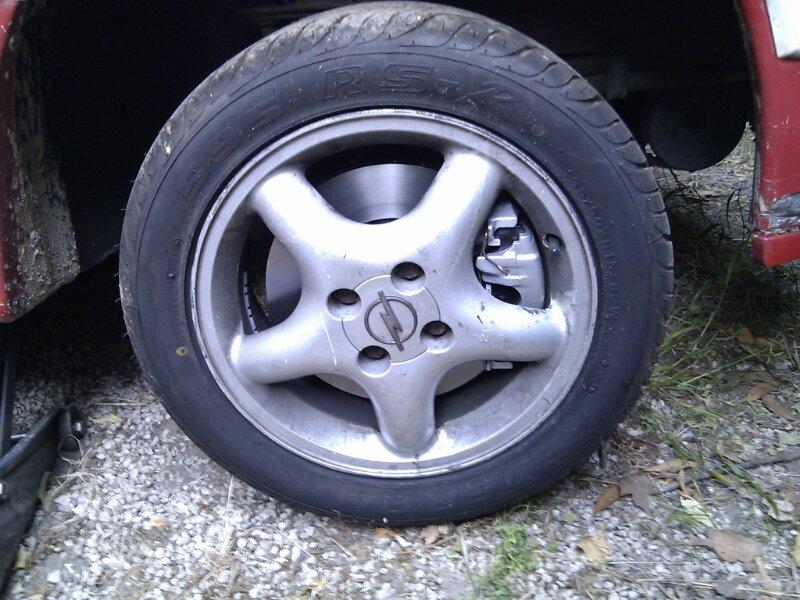

Samedi 22 Septembre 2012 19:01 |
Peux tu mentionner le type de soude que tu as pris et si possible si c'est en grande surface !
Pascal-Claude
Inscrit le: 05 Juil 2011
Messages: 784
microlemaco
Inscrit le: 21 Mai 2012
Messages: 542
Voiture: c20xe, c25xe, c20let
Samedi 22 Septembre 2012 22:01 |
Merci et ..... Mdr
Pascal-Claude
Messages: 784
Samedi 22 Septembre 2012 22:04 |
"On" s'est fait un petit sondage l'autre jour. Si on fait un club des "qui-montent-à-l-envers" ben y va falloir qu'on achètent des chaises en boite de 100 et comme je l'avais dit: j'avais vu et lu le marquage sur les étriers avant de les mettre quand même dans le sens anti-con
microlemaco
Messages: 542
Samedi 22 Septembre 2012 23:02 |
Trop fort.
