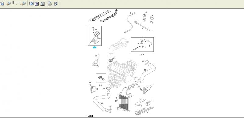

MessagePosté le: Vendredi 22 Juin 2012 10:25 Répondre en citantRevenir en haut de page
ci joint les vu des montages echangeur
-Z0LET astra G
-Z20LEL / LER astra H
-Z20LEH astra H
MessagePosté le: Vendredi 22 Juin 2012 11:02 Répondre en citantRevenir en haut de page
Merci bien, par contre l'avantage, c'est que les pièces perfo pour les échangeurs sont identiques quelque soit la motorisation Cool

MessagePosté le: Vendredi 22 Juin 2012 12:06 Répondre en citantRevenir en haut de page
L'echangeur du Z20LEH est beaucoup mieux que celui du LET , pas de comparaison , et pour certains aux UK il est une tres tres bonne upgrade sans dépenser 700€ dans un échangeur , le gain en temps d'admission et réglages moteur est impressionnant .
Z20LEH FMIC sur Z20LET Astra G
Une fois en place
