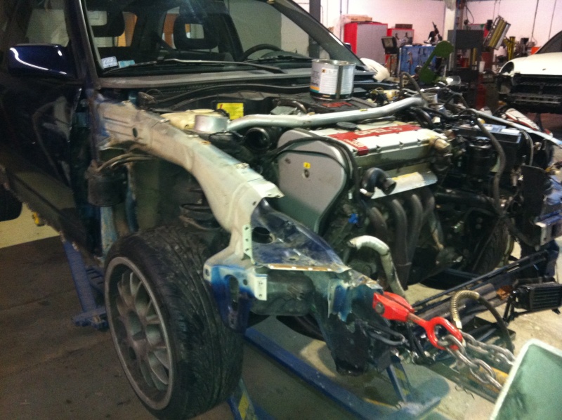

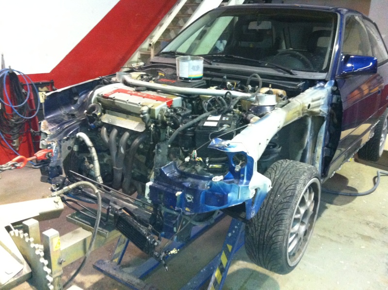

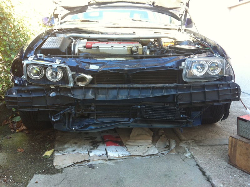

MessagePosté le: Dimanche 14 Avril 2013 01:11 Répondre en citantRevenir en haut de page
Ca fait un moment que j avais pas mis mon post a jour

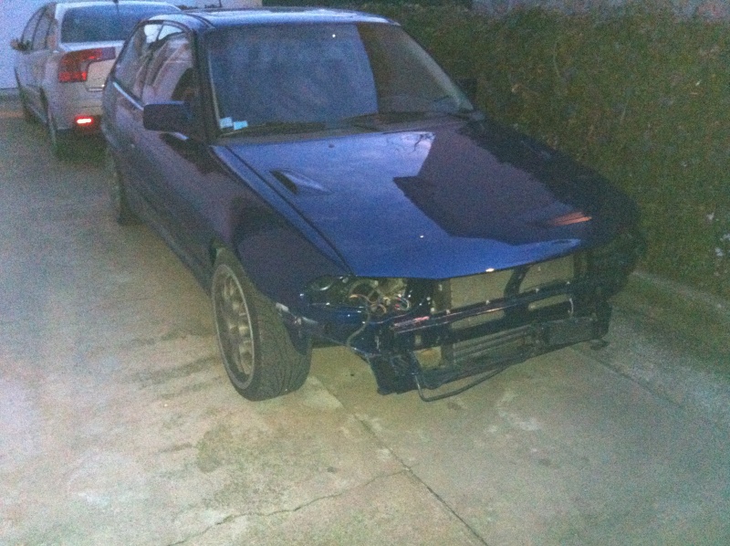

la voila à nouveau en carrosserie suite à l endormissement cet été de son "pilote" en plein col de braus....pour ceux qui connaissent le col opel c est du solide .....
enfin plus de peur que de mal j ai meme pu sauver mon capot et les ailes lol

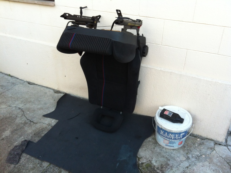

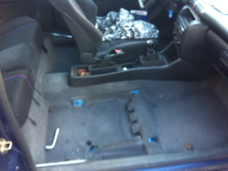

demontage siege
changement pretentioneur de ceinture

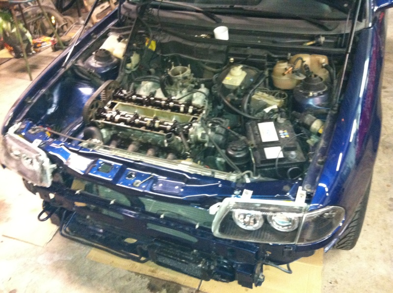

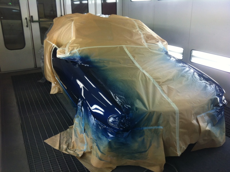

cette semaine je voulais finir la carrosserie sur le pont a mon centre peinard et de bon matin apres 500 metres à 30 km/h un beau bruit de tracteur....

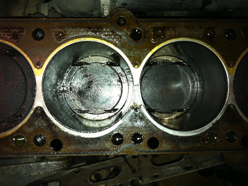

c est parti pour une depose de culasse Ouin
et un joint de culasse Evil or Very Mad

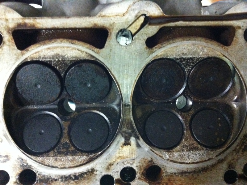

et la gueule de la culasse sur les 2 cylindres du milieu
ma culasse est parti a la rectif y a plus qu a attendre maintenant....
merci à jay pour les douilles pour deposer ma culasse

Pas mal l'ajout des vérins. Il te reste la tige à virer.
Bon courage. Wink

Je suis pas carrossier fabastra mais controleur technique lol, mic la culasse a env 100 000km et j avais aucune fuite ni au soupapes dans la chambre ni sur les joint de queue, serge je monte avec la seh la T ne roule pas.
je suis tenté de poser un JDC de z20let par contre, juste les marques que j ai sur les 2 chambres de combustions qui me font un peu chier,je pense que c est la partie metallique du JDC qui as du me faire ca.

Non, c'est l'eau qui a attaqué la matière Wink
De l'eau dans un moteur ça peut faire ça.
Et un conseil, fais une rectif culasse et changes tes soupapes aussi Cool
jim06
Messages: 755
Localisation: cannes
MessagePosté le: Mercredi 17 Avril 2013 00:18 Répondre en citantRevenir en haut de page
yodadori j ai pas eu d eau dans les cylindres vu que ca a peter entre les 2.la culasse est rectifié ca y est et mes soupapes ont rien du tout donc je les gardes .
n ayant aucun historique de l ancien proprio je suis quasi certain en ouvrant que mon bloc avait deja été demonté et certainement remonté à la va-vite....
