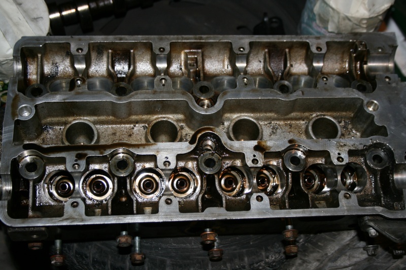

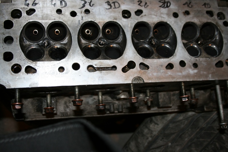

bonjour
donc pour continuer avec juju farax qui ma gentillement proposer de me montré la manip
donc après le taff je suis parti et c'est vrai que quand ont a l'outil adéquate c'est vraiment pas trop difficile
mais le remontage sera t'il aussi simple? Rolling Eyes
sinon voilà 2 tof
d'après lui j'ai un rodage de soupape a faire
voilà il me reste plus qua la nettoyer un peu et de la ramener pour la rectif et l’épreuve
merci encore a lui qui ma consacré son temps et a vous
la suite prochainement

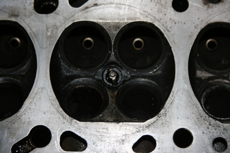

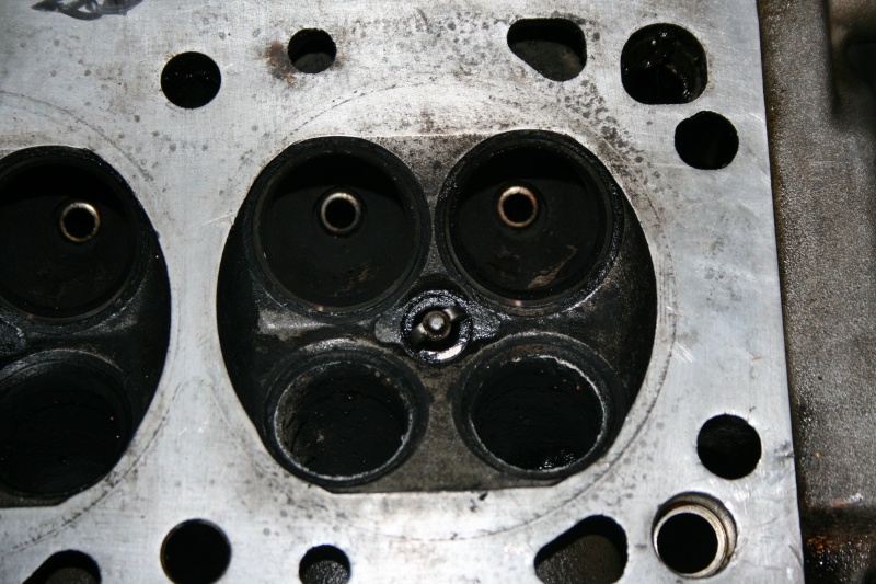

MessagePosté le: Samedi 16 Juillet 2011 17:29 Répondre en citantRevenir en haut de page
Est-ce que tu peux faire des photos des portées de soupapes un peu plus proches ?
gsr59
Inscrit le: 13 Sep 2009
Messages: 100
Localisation: Pas très loin de douai
Voiture: Opel & Ford
MessagePosté le: Samedi 16 Juillet 2011 17:36 Répondre en citantRevenir en haut de page
j'en est prise mais l'apn rend les puis fort noir
1et 2eme cylindre
MessagePosté le: Samedi 16 Juillet 2011 17:40 Répondre en citantRevenir en haut de page
Elle devait pas bien marcher ta tigra Shocked
