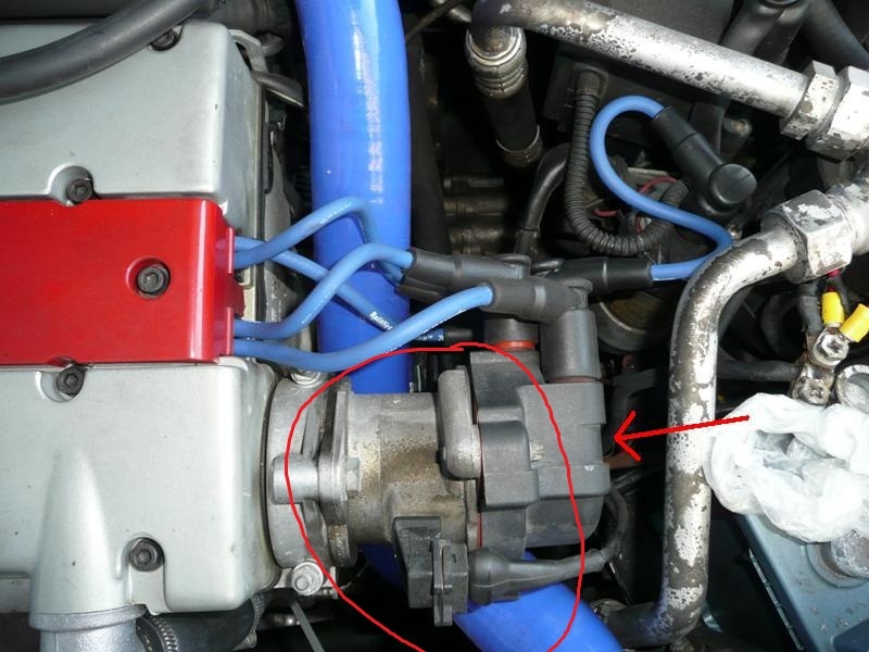

en fait c'est la partie entre le support d'aac et la tête d'allumeur qui est différente, je crois bien que c'est le capteur d'aac, le doigt ce fixe sur cette partie et non directement sur l'aac comme sur le c20ne

Ok je comprends mieux....
En faite il me faut :
Et son doigt d'allumeur, mais la tete d 'allumeur je la garde.
Bon je pense que je vais déja faire avec l'allumeur du C20NE

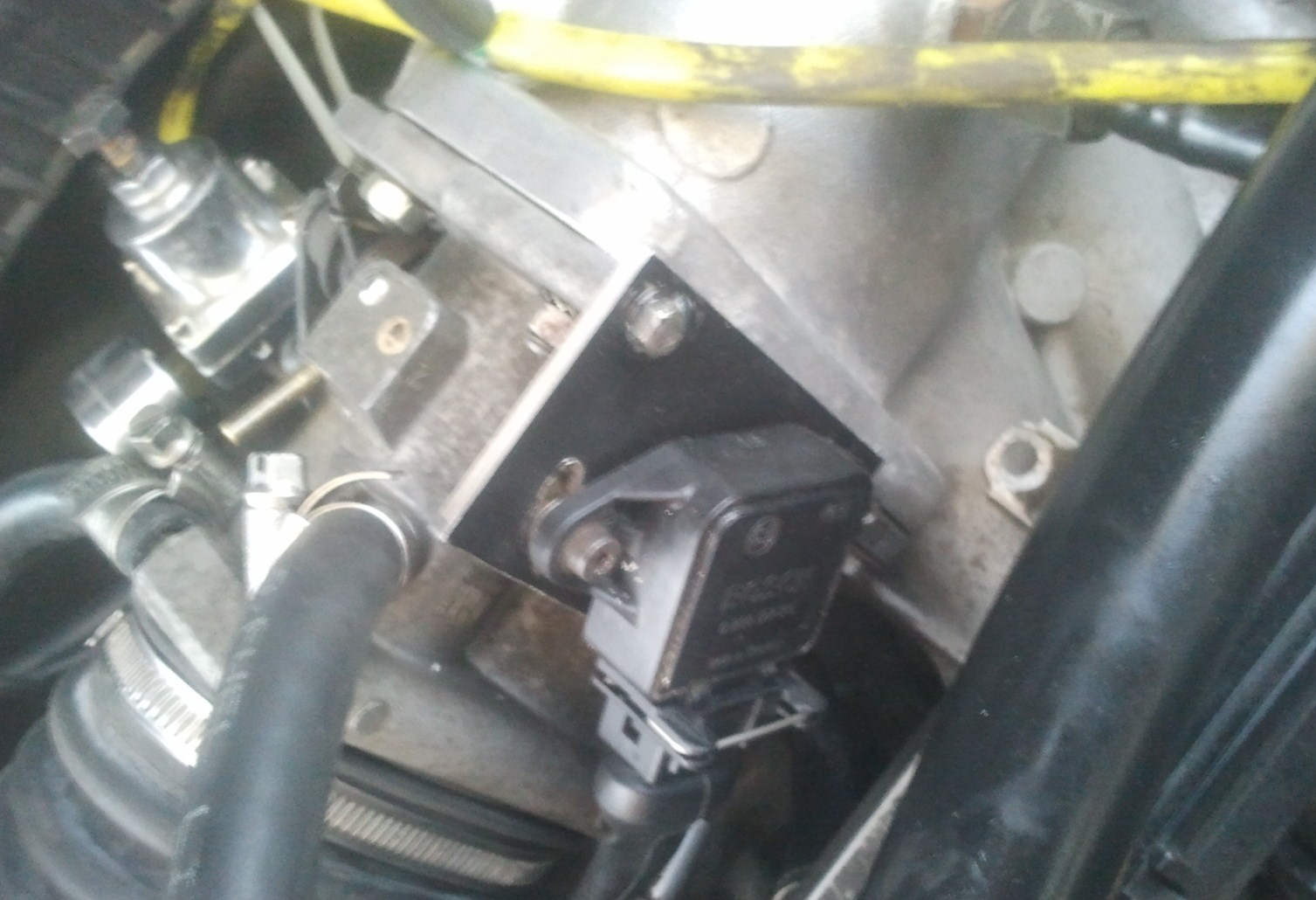

Kan'Apaf a écrit:
j'ai fait la même modif que toi, du coup les contacteurs sont différent, celui du 18e c'est juste on/off et celui du c20ne et un vrai potentiomètre
donc il faut que tu garde celui du c20ne, par contre ce n'est pas les même fixations, donc il faut faire une platine de support
le problème est que il a une position très précise, si il est mal ajusté il cause de gros accoup moteur lorsque tu réappuit ou relache l'accélérateur, donc il te faut platine qui permette de faire un ajustement précis
si j'ai le temps demain je prendrai une photo de celle que j'ai fait
voila la photo avec un peu de retard

merci kan'paf, mais j'ai reussi a faire ma platine d'adaptation Wink
En faite le seul truc qui va me gener , s'est ma sonde de temperature d'aire, va falloir faire un trou dans le manchot pour l’incorporer !
