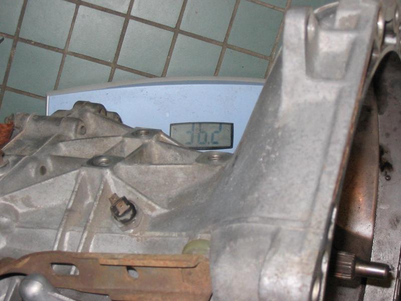

C'est pas question d'avoir raison, j'avais pesé mon 20XE complet avec la boite F20, 120kg sachant que la F20 fait précisément 30kg, si y'a 10kg de différence c'est le grand maximum., sachant qu'a la base une F17 fait exactement le même poids qu'une F20.

la F20 fait 40kg! (et F16: 36kg, F17 je ne sais pas)
MessagePosté le: Dimanche 13 Mars 2011 20:22 Répondre en citantRevenir en haut de page
Sur ma balance c'était 30kg et la F28 42kg

J'avoue ne pas avoir pesé la F20, mais j'ai lu 40kg un paquet de fois et je vois pas comment opel a pu alleger de 6.2kg entre la F16 et la F20 !
MessagePosté le: Dimanche 13 Mars 2011 20:51 Répondre en citantRevenir en haut de page
Dans ce cas c'est ma balance qui avait un souci
Mathieu
Messages: 4220
MessagePosté le: Dimanche 13 Mars 2011 21:00 Répondre en citantRevenir en haut de page
Je pense plutot que t'as decalé 52-40 en 42-30, car quand on cherche sur google on trouve systematiquement + de 50kg pour la F28!
