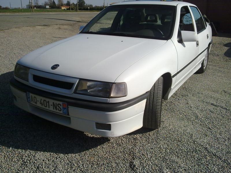

merci mais je ne dirait pas belle voiture pour le moment mais voiture saine Wink

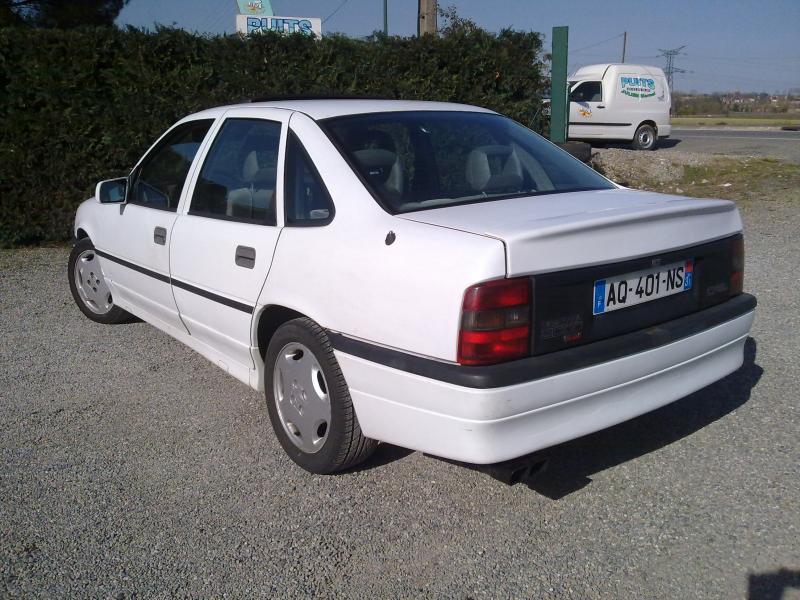

allé quelque tof prise ce soir avant qu il fasse noir mais la voiture n est pas laver depuis juillet 2010 donc elle est tres tres sale
et le panneau de porte avg malade
MessagePosté le: Jeudi 10 Février 2011 18:41 Répondre en citantRevenir en haut de page
elle ets saine quand meme une 2000 blanche sa pete grave Cool

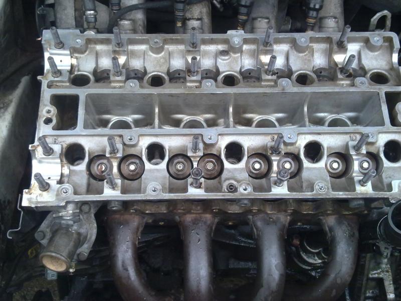

je te conseille de bien regarde te guide car te soupape on eu mal comme regarde bien car ce pas tres epais et quand sa plies sa ce felle direct donc si tu veut pas qu un bout tonbe dans le moteur apres le montage
MessagePosté le: Jeudi 10 Février 2011 19:26 Répondre en citantRevenir en haut de page
elles etaient pliées juste en dessous de la tete et les guides coté admission sont en retrais dans la culasse ils ne depassent meme pas dans les conduits alors Rolling Eyes
Figo77
Messages: 4771
MessagePosté le: Jeudi 10 Février 2011 19:35 Répondre en citantRevenir en haut de page
soupapes pliées sur let ou xe, 99% de chance que les guides est pris, soit abimés marqué, soit fissurés.
MessagePosté le: Jeudi 10 Février 2011 19:45 Répondre en citantRevenir en haut de page
beaucoup moins de risques sur Coscast, car les guide ne dépassent pas coté conduit, endroit où les pliure de soupapes sont les plus importantes.

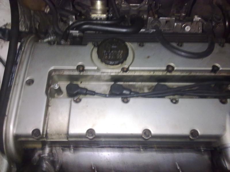

bon alors place aux quelque photos rien d extraordinaire a reposer une cucu sur un 20XE donc pas beaucoup de photos
la culasse juste posée

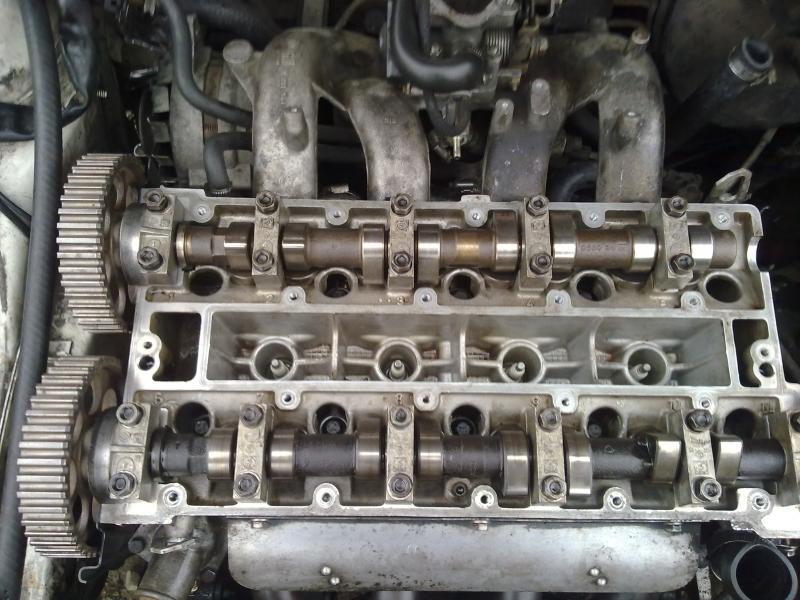

la culasse serrée et les collecteurs posées
et puis le cache culbu voila c est fini et voila elle tourne et meme tres bien Very Happy

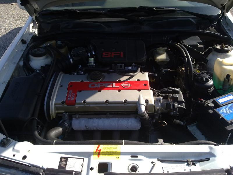

quelques tof remontée completement et propre Cool
