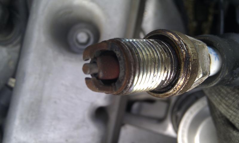

MessagePosté le: Mardi 25 Janvier 2011 22:01 Répondre en citantRevenir en haut de page
j'ai pas l'impression d'etre pauvre
75% ethanol
Au mieux je crois que je vais monte mon afr comme ca, on evitera d'allé a l'aveugle
