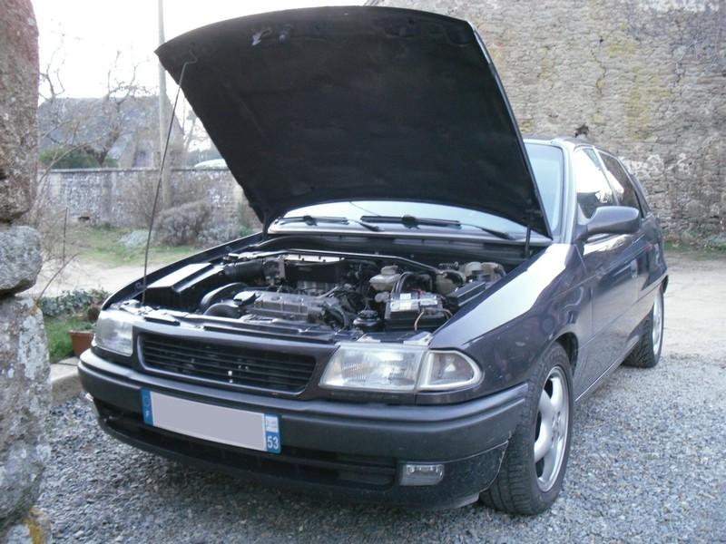

bon la powerbox toujours pas revenu de soudure car petit souci du soudeur mais petit souci pour moi aussi
j'ai donc fait repeindre deux portiere et une aile je monte sa demain ...
j'attend aussi des xenon venant de gsi-jay une calandre sans sigle et des élargisseurs de voie....
malou31
Inscrit le: 16 Sep 2009
Messages: 2214
Jeudi 02 Septembre 2010 22:12 |
les portiere neuve sont remonté ainsi que vitre teinté a l'arrière ( j'hésite encore pour l'avant )
plus sur la photo élargisseur en 10 mm sur les 4 roues
la calandre sans sigle et partie en peinture
et j'attend les xénon en 6000k
il me reste la powerbox et les frais vont s'arrété la car dans moin d'un ans je change de voiture

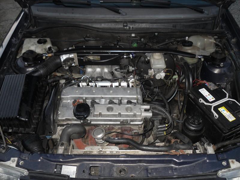

powerbox fini et montée avec passage avant et apres sur le banc
un creux vers 4000 tours mais je doit avoir une prise d'air ou quelque choze dans ce gout la...
comme un con j'ai pas enregistré la courbe avant donc j'ai pas pu les superposée
alors il y a une courbe en décata a 109chvx a 6300tours min !
et l'autre courbe avec la powerbox et le décata 120chvx a 5590 tours min
je n'ai pas la courbe de couple mais je suis a 16.5mkg en max et ma palge d'utilisation et en gros de 3500 a 5700 tours min

montage définitif avec la barre supérieur ultimate
sa a été un peu chaud j'ai du enlevé pas mal de matière sur le boitier papillon...
il me reste a trouver une durite pour aller de la boite a air au papillon la semaine prochaine fabriquation d'une barre inférieur et ce sera tout !
sinon quelqu'un a une idée d'ou peut venir le trou sur la courbe ?
il doit y avoir une raison quand meme ! parce que a rouler tous les jours on le sens vraiment :s
j'ai essayé de chercher la moidre prise d'air tout sa mais voila rien de plus
