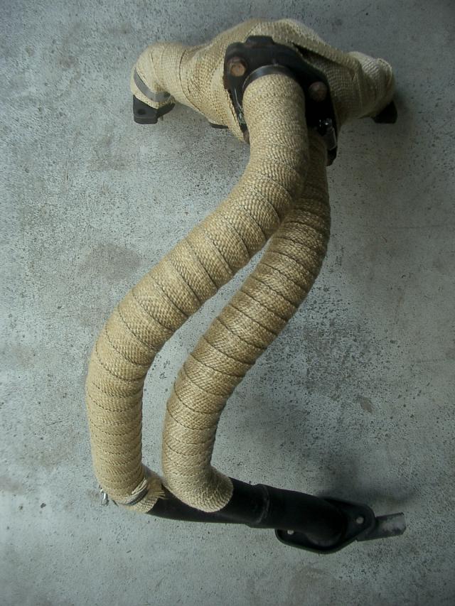

MessagePosté le: Mardi 23 Mars 2010 08:18 Répondre en citantRevenir en haut de page
isma_8 a écrit:
Il est en fonte donc tu as la réponse à ta question, de plus je vois pas comment tu peux les mettre en place dessus
Comme ça :
MessagePosté le: Mardi 23 Mars 2010 10:45 Répondre en citantRevenir en haut de page
C'est pas vraiment un montage propre, normalement les bandelette doivent être plaquées, se recouvrir et tres tendues pour etre efficace.
Là à coup sur ca ne tiendra pas dans le temps.
