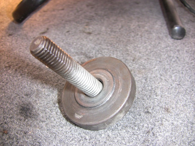

Si la poulie n'est pas en bon état, change là ca devrait t'aider a résoudre tes problèmes à mon avis.
MessagePosté le: Jeudi 08 Octobre 2009 12:32 Répondre en citantRevenir en haut de page
C'est pas normal que ca ne soit pas super serré, j'ai plus le couple en tête mais normalement faut une clé avec une rallonge pour desserer cette vis.
Si la vis n'était pas serré tu as la réponse du pourquoi du comment de tes soucis, c'est à cause de ça que la gorge de la clavette à prix cette sale tête.
Cyril
Messages: 1083
Localisation: Sens
MessagePosté le: Jeudi 08 Octobre 2009 13:05 Répondre en citantRevenir en haut de page
D'apres ma RTA c'est 95 Nm + 45°. Donc effectivement elle est bien serrée celle là.

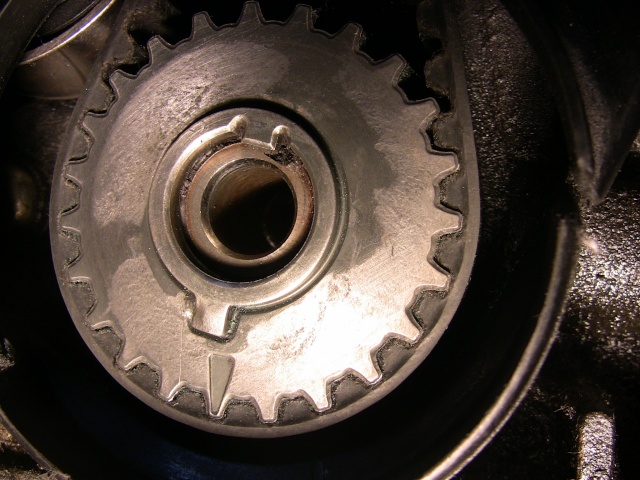

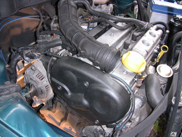

salu, quelques photos:

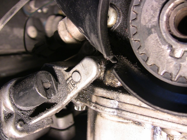

Capteur PMH touché, mais c'est pas nouveau!
Dès que j'en trouve un autre je le monte, car il doit etre déféctueux!

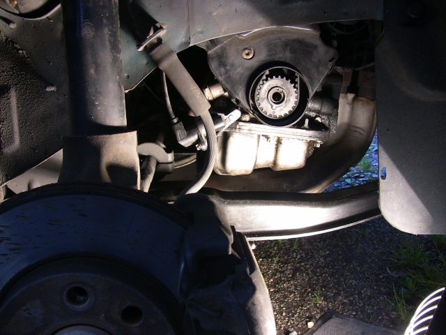

une petite photo du moteur
95nm Idea c'est beaucoup!!

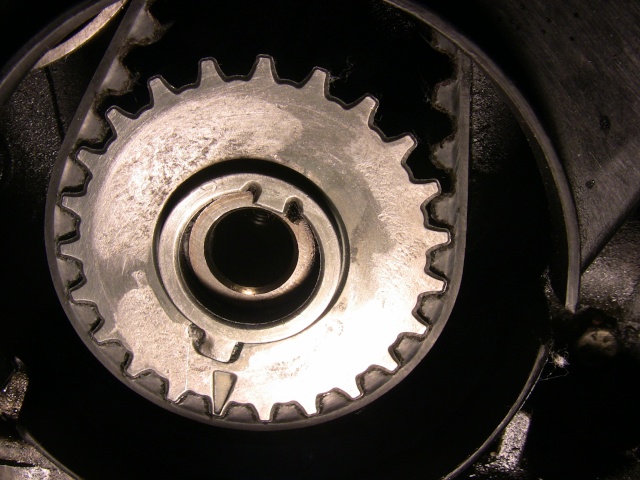

MessagePosté le: Jeudi 08 Octobre 2009 14:48 Répondre en citantRevenir en haut de page
Il est vrai que le pignon semble avoir été abimé. Je pense qu'il serait judicieux de le changer.
Edit : j'avais pas vu le capteur mais il a bien pris quand meme.

oui c'est sur et comment on le dépose, faut un outil spéciale ?
Pourtant il ne sert qu'à entrainé la couroie de distri.
QQun à un schéma éléctrique que je puisse voir par ou passe le capteur PMH, et le changé. (edit j'ai rajouté une photo)
Donc je vais remettre la nouvelle poulie et sérré bien fort.
Si c'est pas ça, je change le capteur PMH
Enfin si je peut le faire moi meme je changerai le pignon de vilo.

Pour changer le pignon il faut demonter la distribution, remplacer le pignon, remonter la distribution et remettre la poulie bien serré car la en mettant juste une nouvelle poulie je pense pas que ca va résoudre ton probleme.

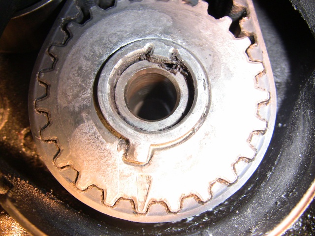

MessagePosté le: Jeudi 08 Octobre 2009 15:06 Répondre en citantRevenir en haut de page

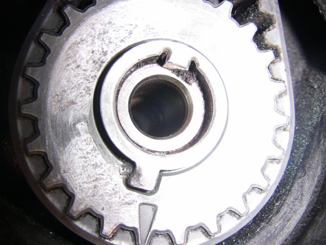

Peut tu faire une photo de ta poulie de vilebrequin bien nettoyée au niveau de la clavette car j'ai l'impression qu'il y a un léger soucis.
La même que celle là: http://i88.servimg.com/u/f88/11/08/18/92/img_0214.jpg
Cyril
Messages: 1083
Localisation: Sens
MessagePosté le: Jeudi 08 Octobre 2009 15:07 Répondre en citantRevenir en haut de page
On dirait effectivement que le pignon est décalé, je viens de voir ca.

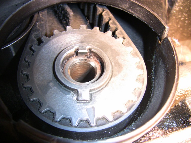

MessagePosté le: Jeudi 08 Octobre 2009 15:10 Répondre en citantRevenir en haut de page
ouai moi aussi j'ai l'impression que..
Je nettoie ça et je revient
merci pour le soutient technique!

Je pense que tu es bon pour demonter pour voir ce qu'il en est.
MessagePosté le: Jeudi 08 Octobre 2009 16:32 Répondre en citantRevenir en haut de page
Pour moi c'était juste de la crasse et l'ombre due au flash, la clavette a pas l'air d'avoir bougée.

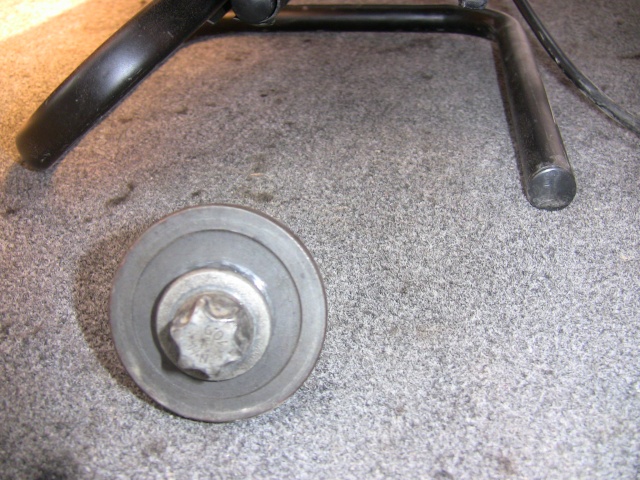

Remontage de la nouvelle poulie et serrage avec ralonge.
Sa démare plus, mais à la main ça tourne nickel.

MessagePosté le: Jeudi 08 Octobre 2009 19:07 Répondre en citantRevenir en haut de page

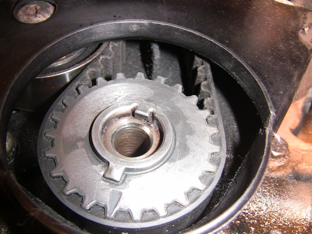

Maintenant que je suis chez moi avec un vrai écran effectivement le tout est en place.

Ben c'est ce que je vois mais rien de mieux que d'etre en face pour bien vérifier.
