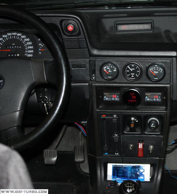

Perso j'utilise des olives avec un pas standard :
Si vous avez du mal à trouver votre bonheur, il doit me rester des sondes en 2mm, faut que je regarde. Au moins, c'est sûr que ça bouge pas, demandez à Franck.

Si y'en a qui peux prendre en photo son K16 avec la sonde ça serait cool... Wink
