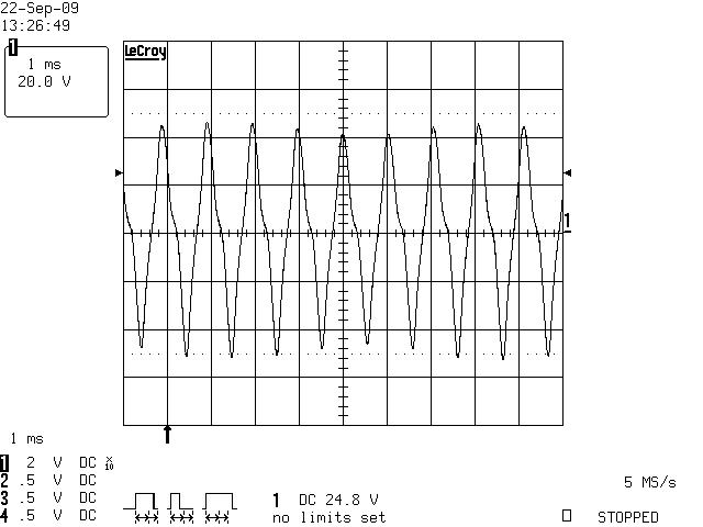

donc mon ami a fait changé son capteur PMH
on lui a effacé le defaut depuis elle tourne bien elle prend bcp mieux ces tours
il m'a passé le vieux capteur je l'ai testé et pour moi il fonctionne bien
la seul hypothèse que je me dis c'est qu'il est peut etre moins sensible que le neuf mais pour ca il faudrait savoir à quelle distance il est exactement et le niveau en tension à obtenir
voici la courbe
