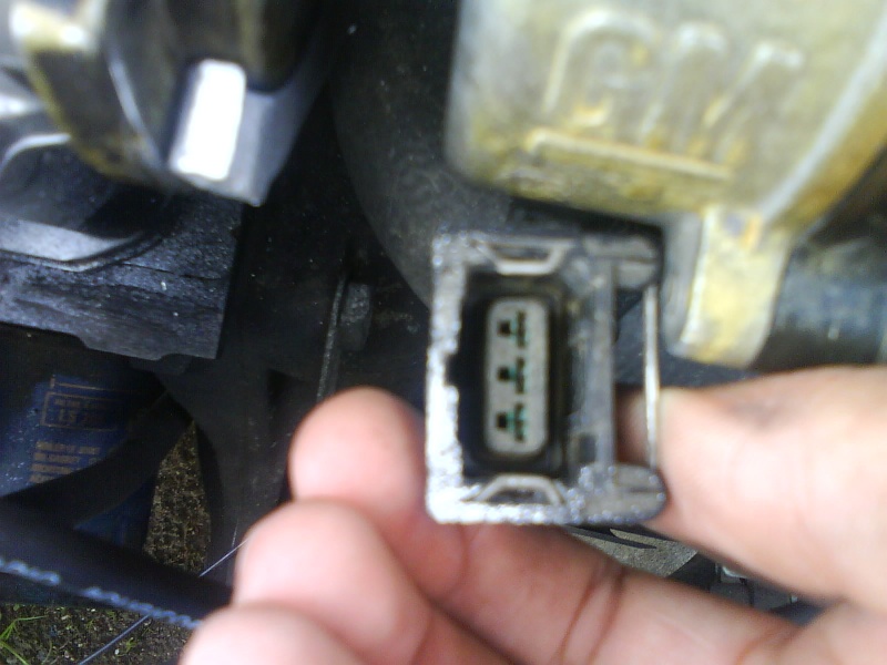

le truc c'est que elle ne démarre pas du tout Crying or Very sad
je roule en city +

t'a des étincelles aux bougies Question

oui il y en a j'ai vérifier

T'as de l'essence et des compressions dans les cylindres?

oui il y en a sa sen même l'essence au pot quand j'essaye de la démarrer sinon j'ai regardé le faisceau aujourd'hui et j'ai constater une prise relié au delco qui est oxydé et pour couronner le tout je n'est plus de batterie SuperNul je vous montre une photo de la prise au cas ou

Ben nettoie ta prise...
J'avais eu ce soucis là sur ma gsi a l'epoque,un peu de nettoyant contact, de la graisse et plus jamais de soucis

d'accord je vais allé voir sa cet après midi alors merci du conseil Wink

la coco est réparer elle démarre au quart de tour Very Happy Very Happy merci a tous pour vaux conseil vous m'avez été une aide précieuse je suis repartie sur les routes
