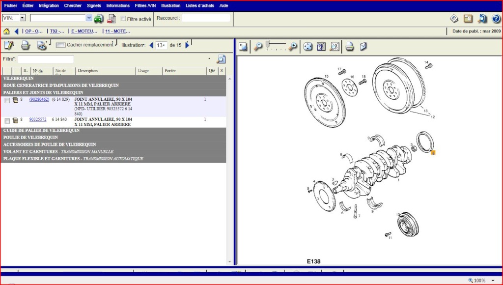

MessagePosté le: Vendredi 02 Septembre 2011 14:35 Répondre en citantRevenir en haut de page
Je viens d'aller voir chez OPEL et c'est 34€ ttc le joint et 1.15€ ttc la vis de VM...
Quel p*t** de voleurs, en angleterre le joint fait meme pas 10£ Rolling Eyes
