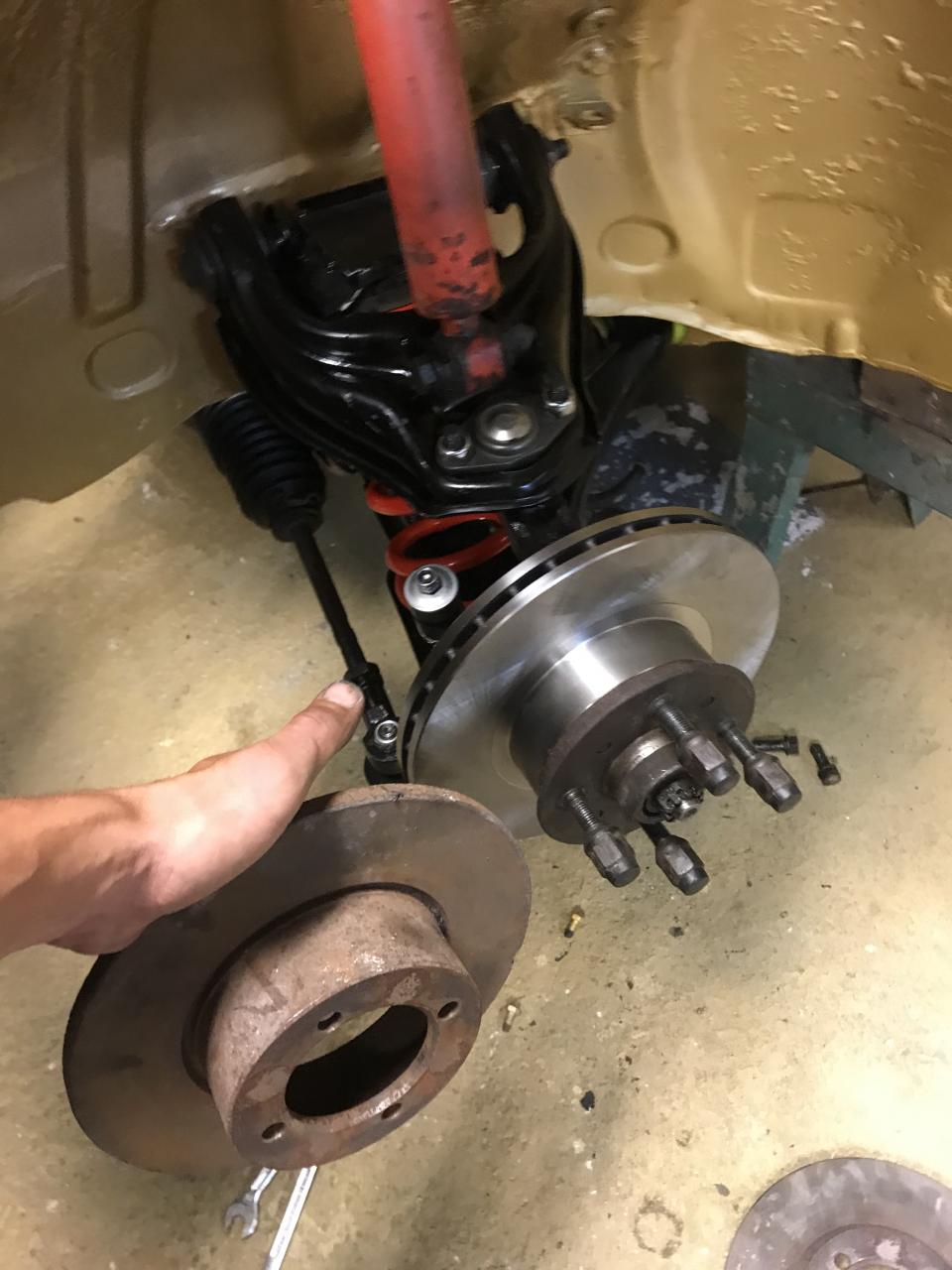

Le vm moteur je l’ai acheté sur eBay d’occasion
La piste de friction a été remplacée ainsi que les vis
J’ai donc monté sa /avec un mécanisme et disque de f28
Butée neuve bien entendu sa embray bien
Crémaillère posée
Disque avant également
Majorer de rekord b 2l2 qui se monte et pour les étriers des d’astra gsi (256)

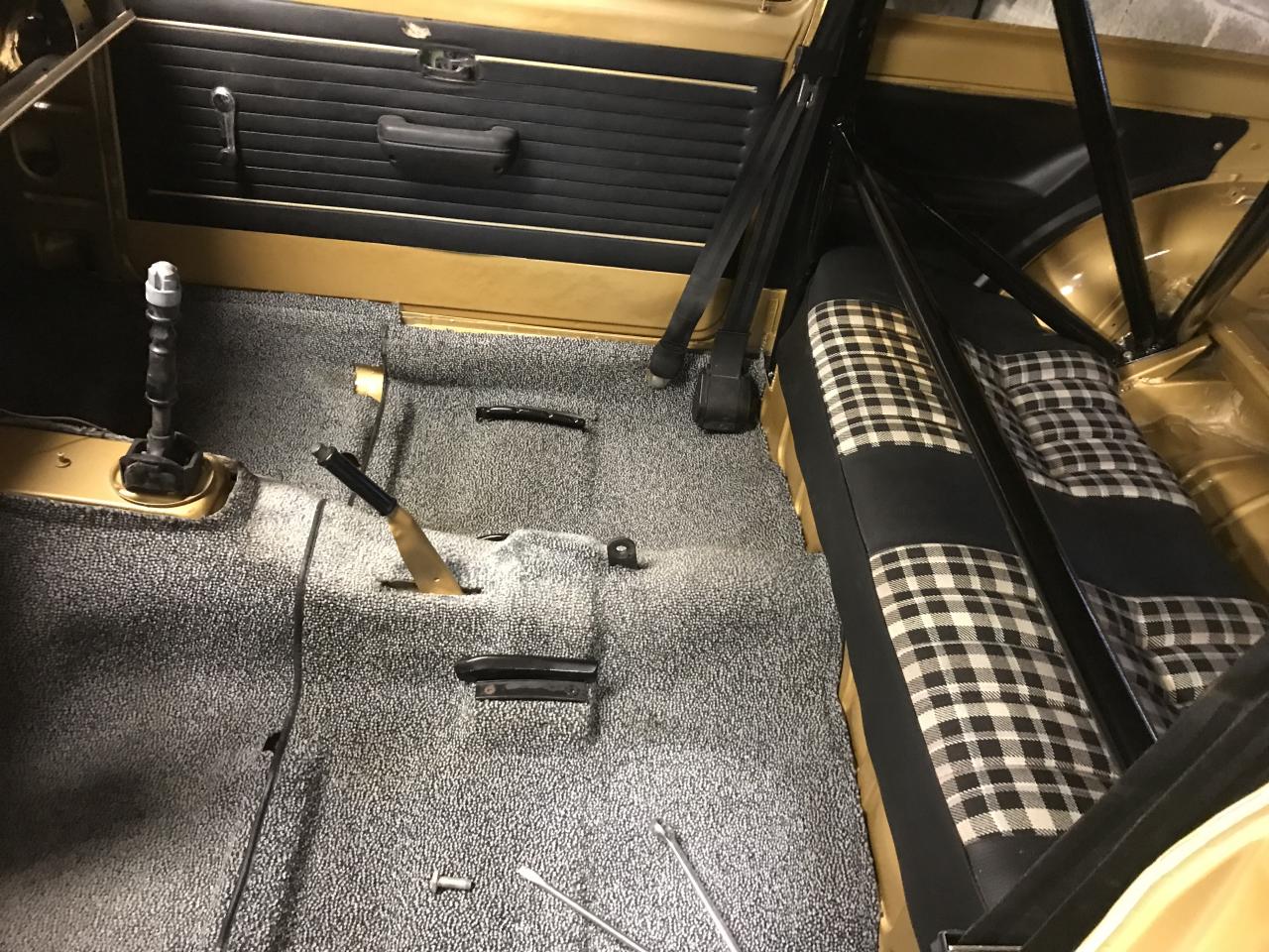

Sinon j’ai remonter une bonne partie de l’intérieur

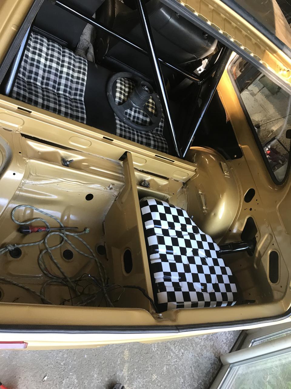

MessagePosté le: Samedi 09 Octobre 2021 19:25 Répondre en citantRevenir en haut de page

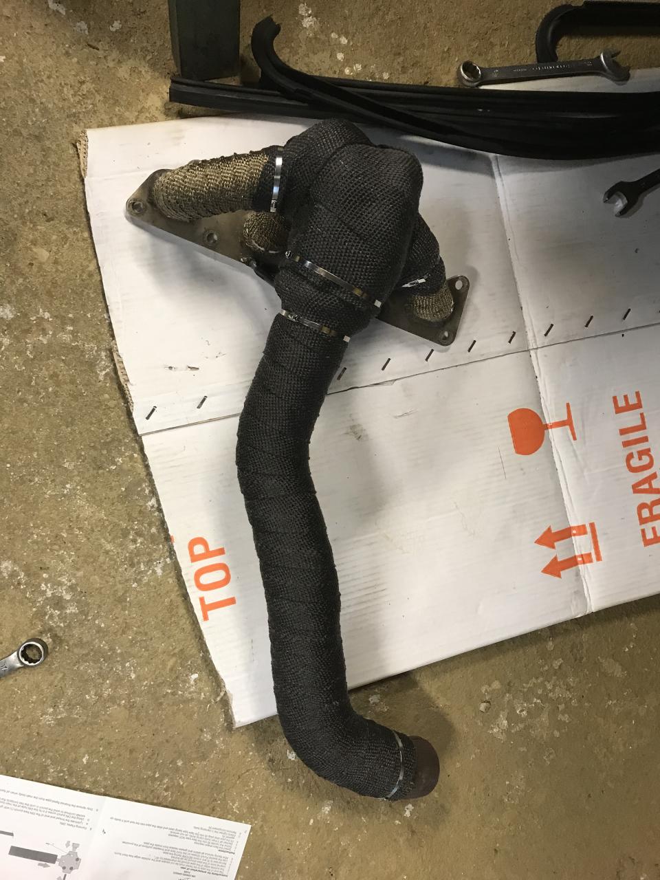

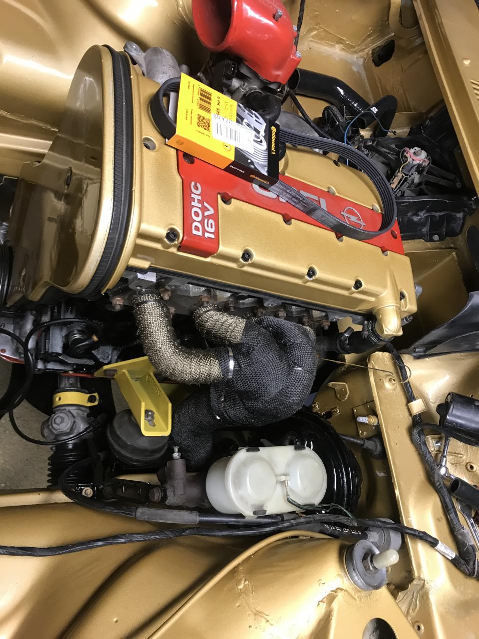

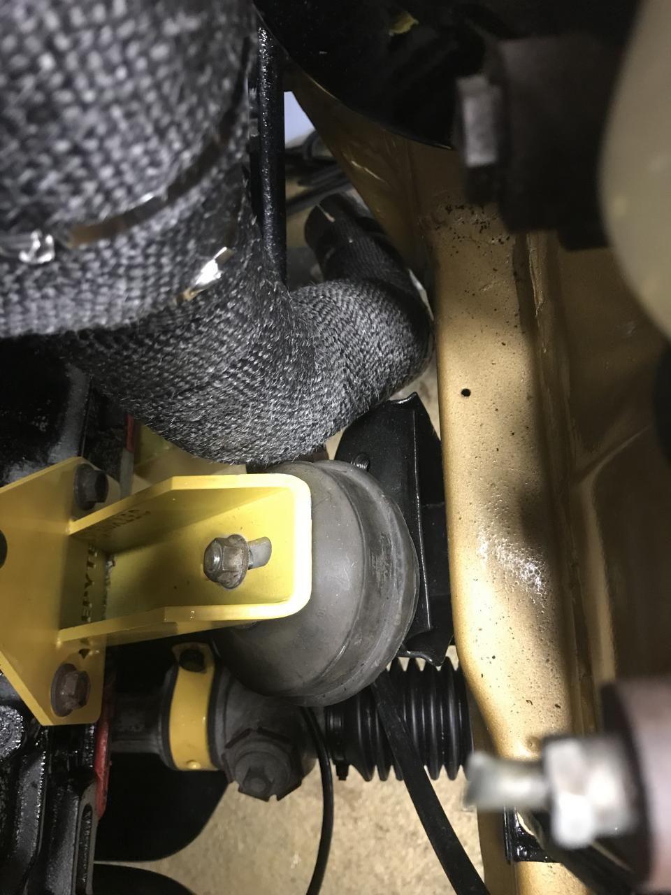

Collecteur échappement posé
Sa passe juste mais rien ne touche

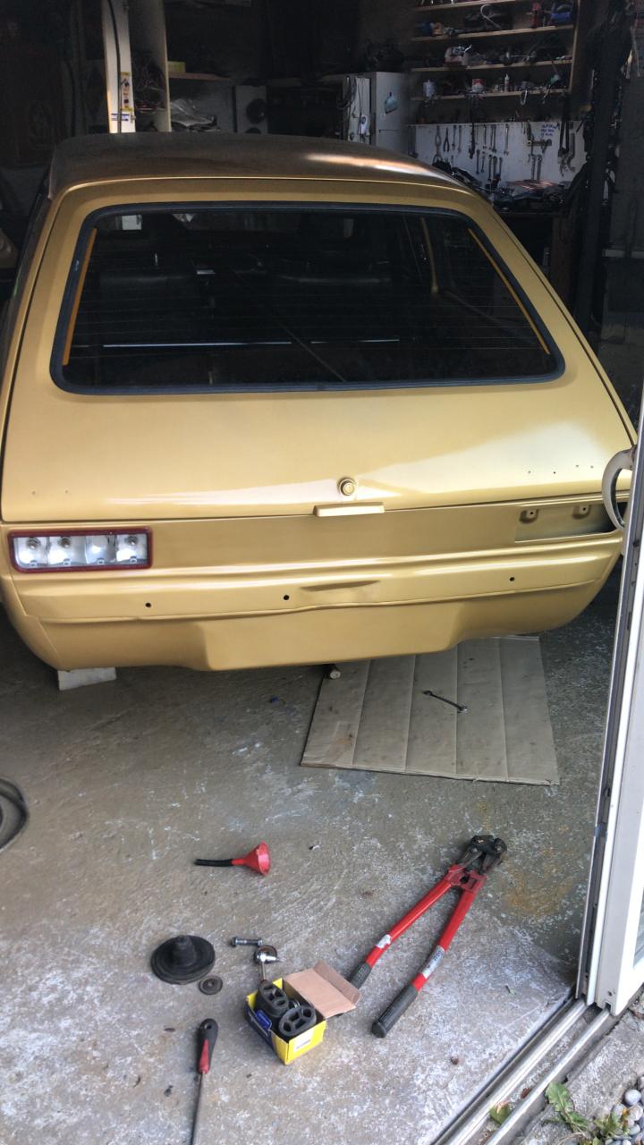

Hayon posé
Avec joint de pare-brise neuf comme l’avant

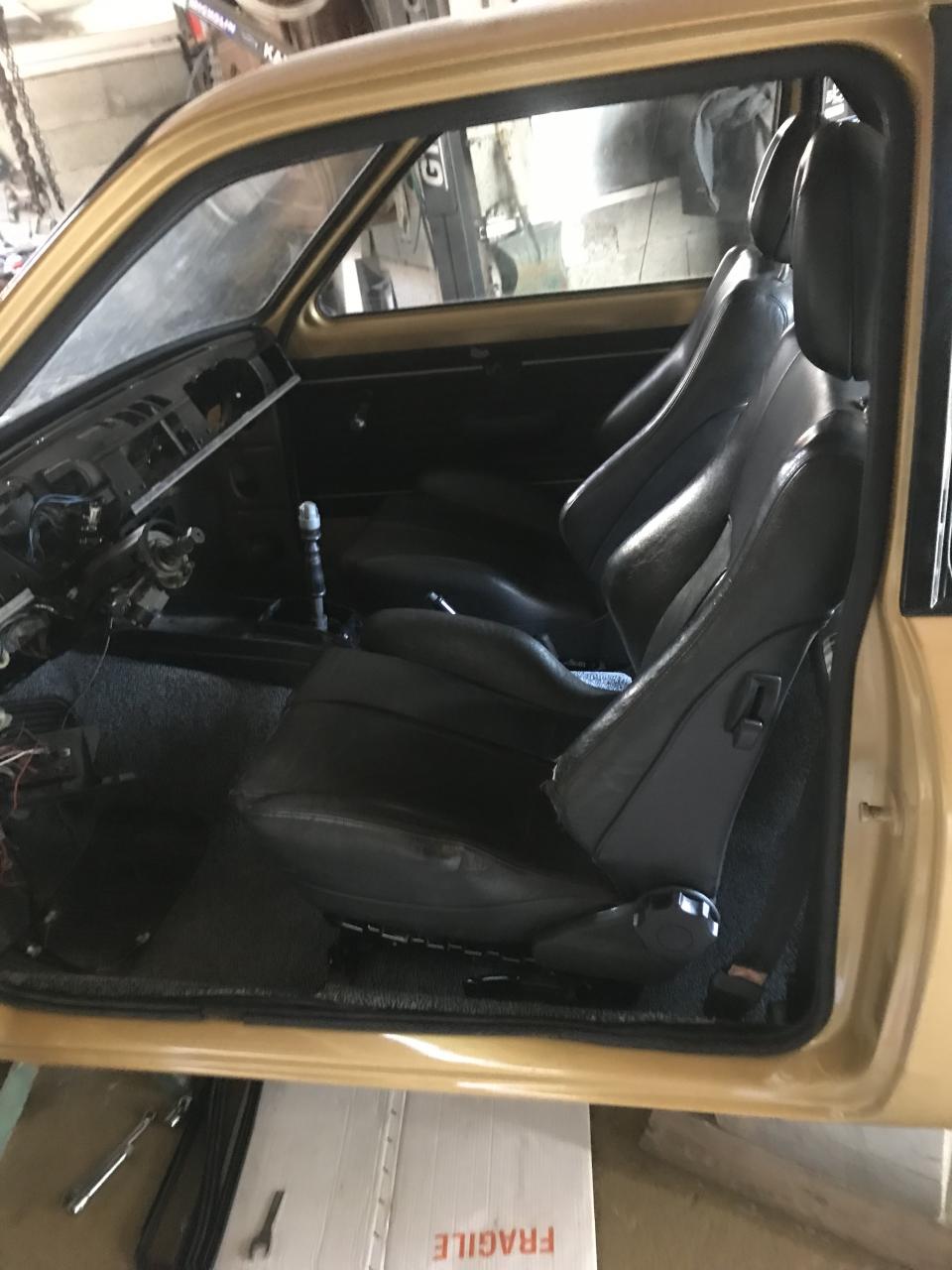

Sinon 2 sièges en cuir d’astra f pour la partie avant
Bon week-end

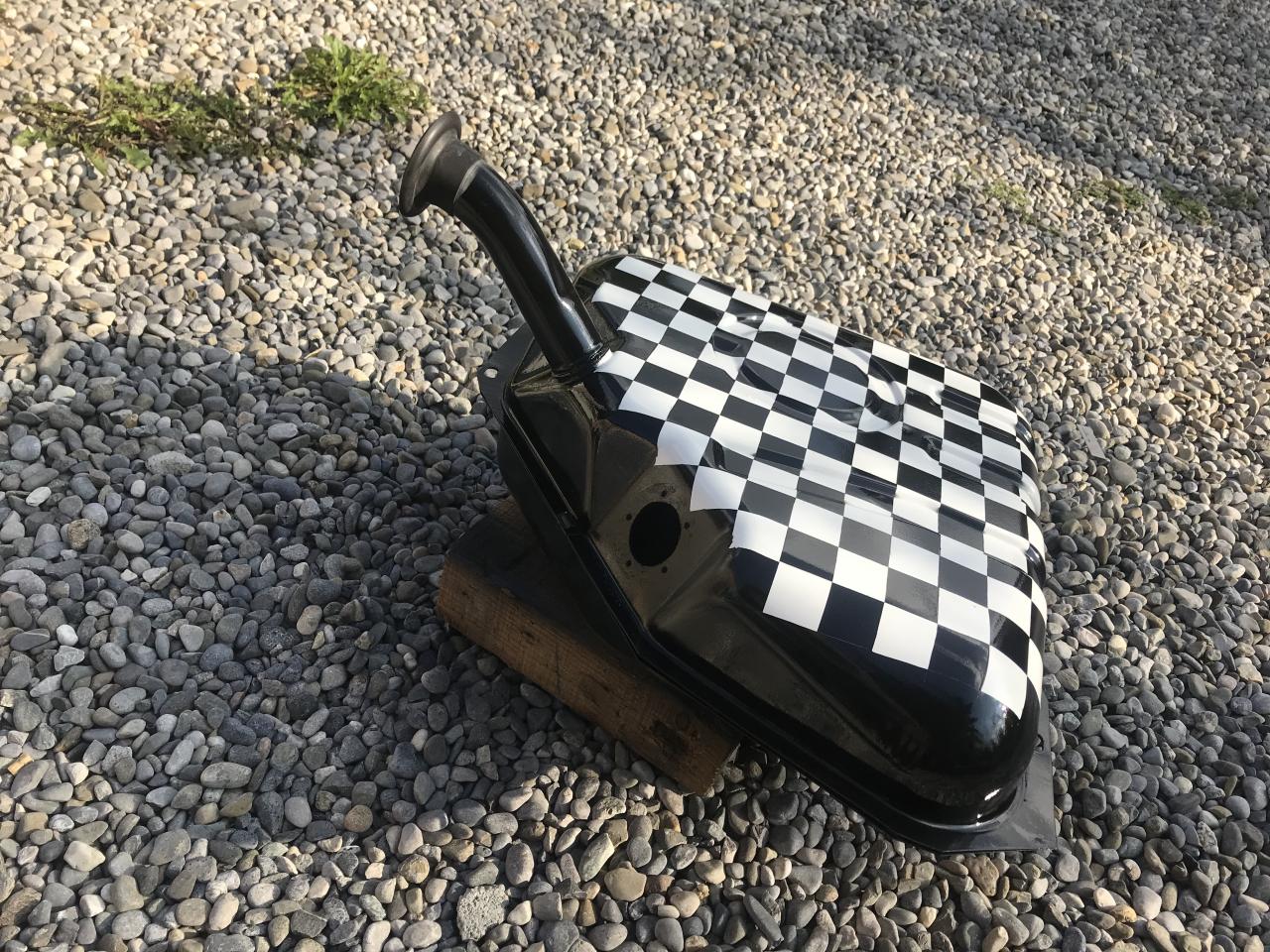

MessagePosté le: Dimanche 10 Octobre 2021 19:18 Répondre en citantRevenir en haut de page
Oui c’est cool sa motive

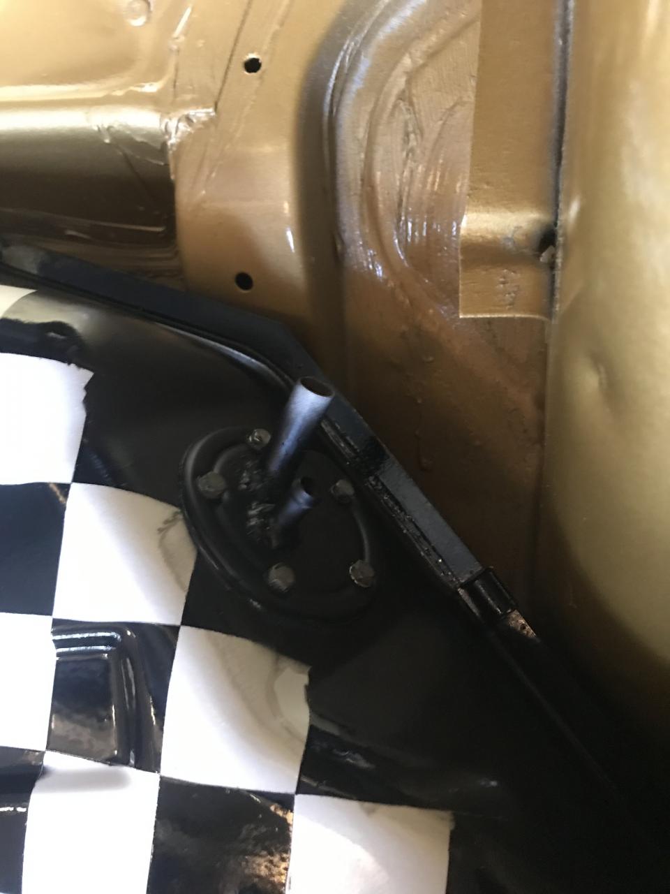

Réfection du réservoir,création d’un tube de piquage en 10mm avec comme prévu filtre de cuve une boule à thé retour en 8mm
Je vais monté des conduites d’essence d’origine en plastique d’astra gsi
Pour alimenter la rampe
Et une pompe a essence externe
MessagePosté le: Vendredi 15 Octobre 2021 01:53 Répondre en citantRevenir en haut de page
Sympa l effet damier ! Tu t es amusé à tout cacher pour peindre ?
Ton réservoir n a pas de flotteur ?

Je l’ai démarre il i a15 jours en gestion 2.5
Sa prenais mal les tours à partir de 3000 tours
J’ai donc changé de gestion en passant en 2.8
Cela tourne désormais impeccable
La ligne d’échappement a été créé et monte (50 mm sur base de ligne astra gsi/cali 16
Avec collier v band et intermédiaire originale astra

Le réservoir oui j’ai caché pour fr le damier c’est Pierre qui m’avait inspiré
Y’a quelques années…Wink
La jauge oui je l’ai viré car elle ne fonctionne plus
J’ai monté une pompe externe de Cali turbo et un filtre a essence

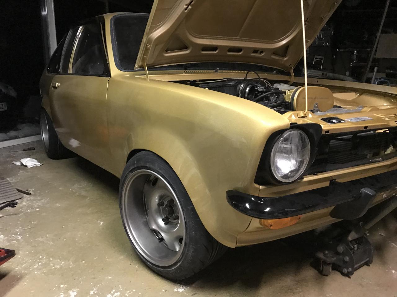

MessagePosté le: Mardi 30 Novembre 2021 19:36 Répondre en citantRevenir en haut de page
Bientôt bientôt
Pédalé accélérateur ok il a fallu fr une accroche sur la culasse qui reçoit la gaine du câble
Et fr l’attache câble qui et normal sur la pedal moi elle et sur le système de renvoi d’origine
Je ferai des photos se sera plus clair
J’ai monté toute la face avant
J’ai eu un léger souci
Là power cap de permet pas de fermer le capot
J’ai donc opté pour la boîte sfi stock
Sa passe néanmoins il a fallu manger un morceau de doublure
Mais une foi fermé il et quasi stock (ecope kadett e gsi)

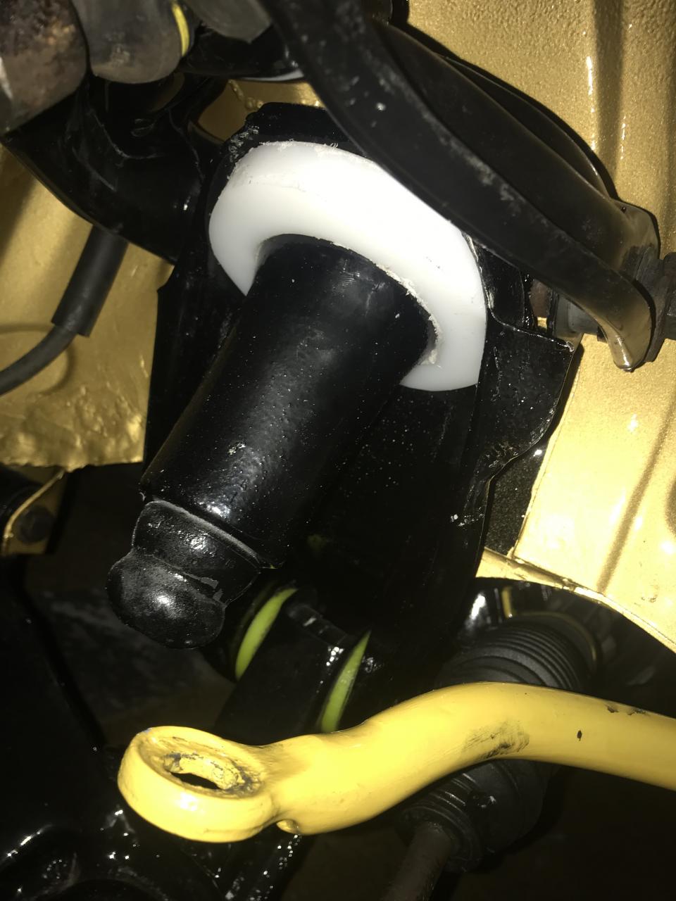

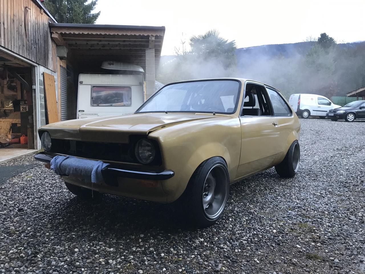

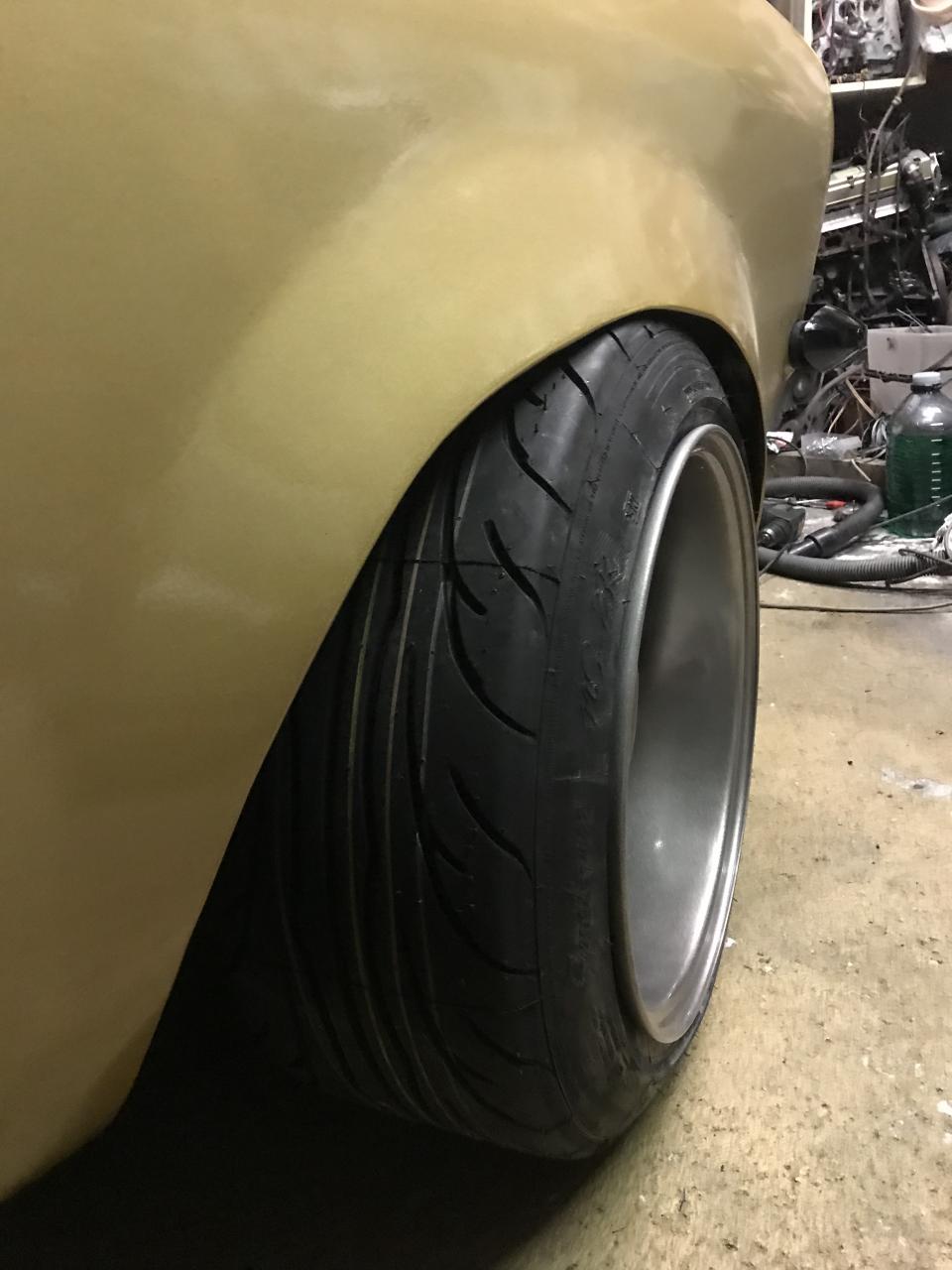

Puis je l’ai posé sur roue et la trop bas de l’avant
Mais vilain la caisse posé dans les ailes Sad

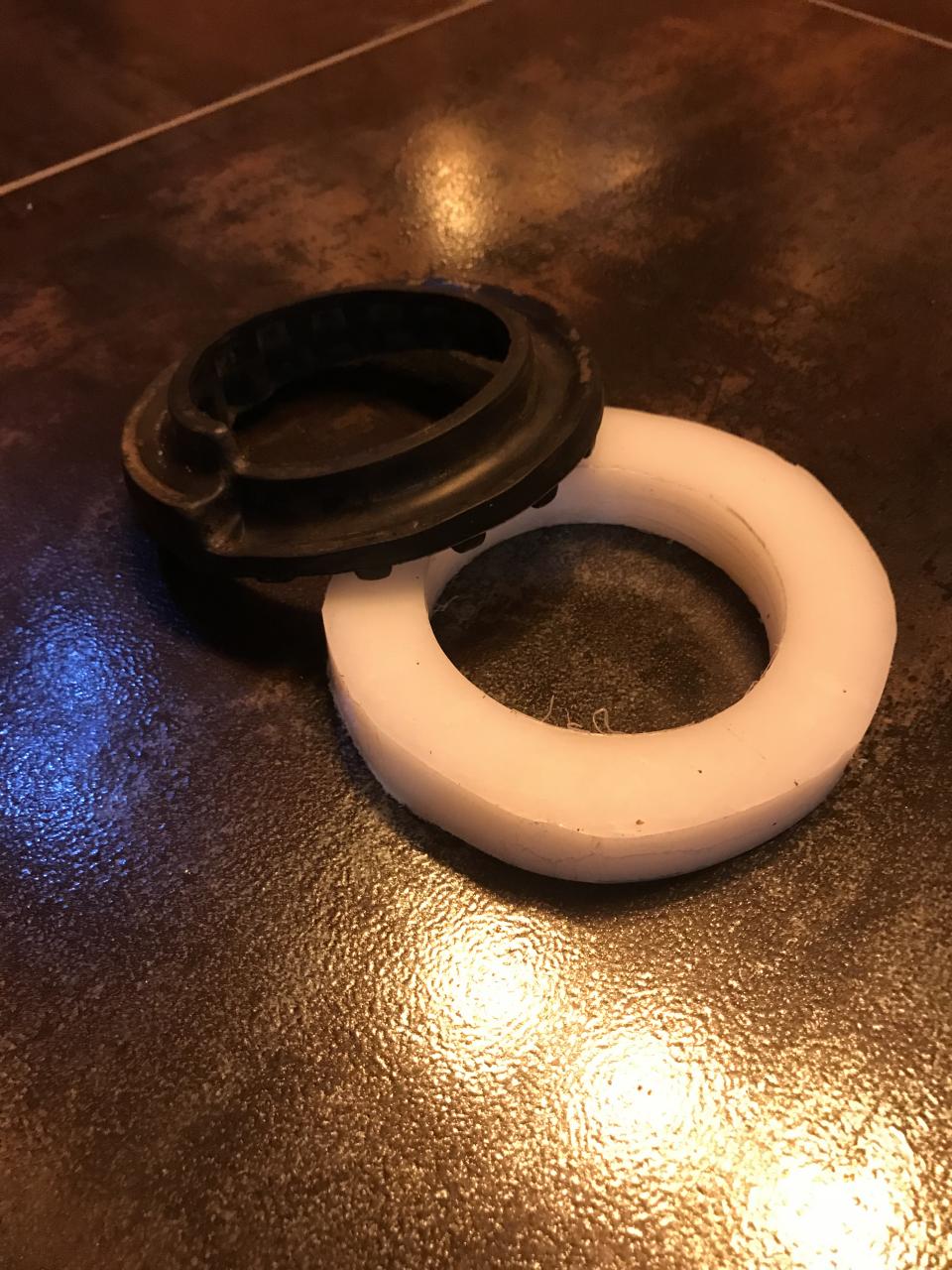

Donc j’ai fabriqué des entretoises en polyamide
J’espère sa va marche
Ne vous fiez pas à la photo il y a le crique sous la traverse avant
Pour définir ma nouvelle hauteur

MessagePosté le: Mercredi 01 Décembre 2021 20:56 Répondre en citantRevenir en haut de page
J’essaye de faire au mieux

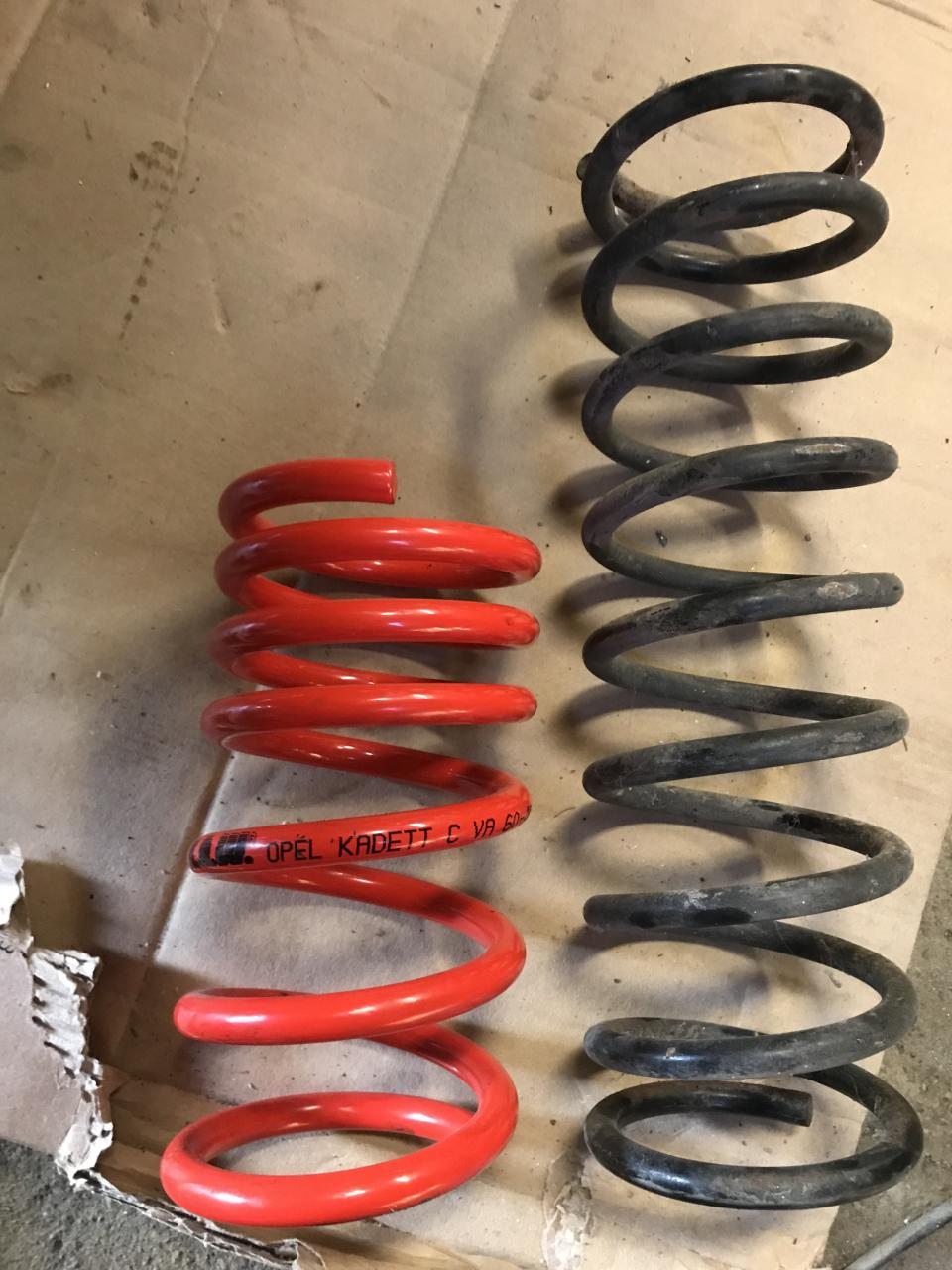

Les ressorts sont annoncés pour du -10cm
Et vu les gomards à faire passe et mes ailes ralongees …
J’avais présenté moteur boîte
Mais pas mal de pièces n’etaient pas montées …
(Ligne,optique,parechoc,admission,fluide)
Du coup j’avise
Une plaque de polyamide,une scie cloche,une scie sauteuse,une lime ,et de la motivation Very Happy

Des ressorts à -10 cm Laughing ce sont des ressorts prévus pour l'auto ou une adaptation ?
Vivement des photos en extérieur.
MessagePosté le: Samedi 04 Décembre 2021 19:17 Répondre en citantRevenir en haut de page
Ce sont bien des ressorts pour kadett c comparaison d’un avant origine
Elle et encore trop basse pour rouler
Je vais commandé des ressorts moins cours

MessagePosté le: Dimanche 05 Décembre 2021 17:07 Répondre en citantRevenir en haut de page
T'y est pas du tout Nico, elle n'est pas trop basse, c'est tes ailes qui ne sont pas assez large Laughing
Blague à part, très joli résultat, bravo. Wink
