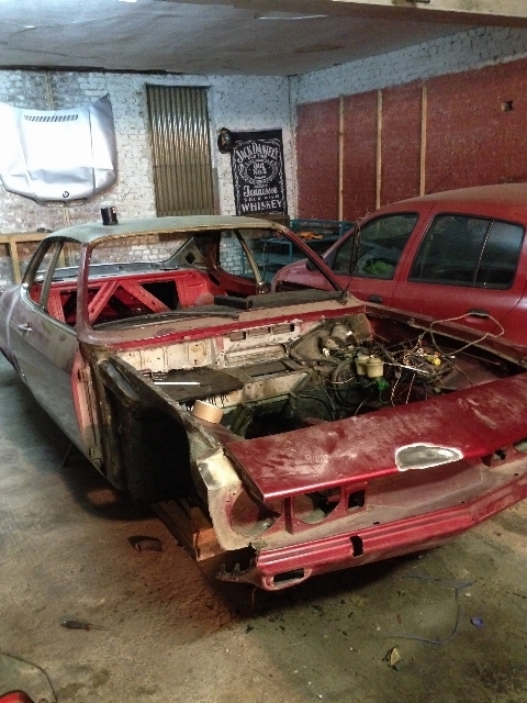

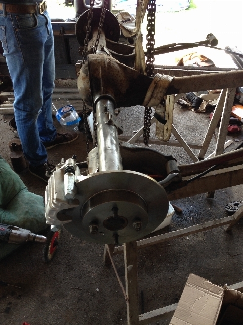

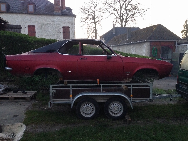

Petit résumé de ou on j'en suis!
On redémonte!

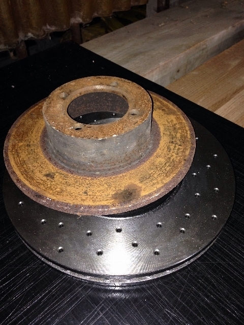

ensuite réception de quelques pièces et essaie.
Disque avant de 285mm Twisted Evil

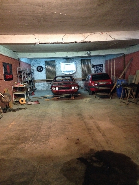

Ensuite on déménage!!
Arrivé dans le nouveau garage Very Happy
démontage, démontage, pas trop de surprise. tout vas bien Smile
Voila voila! le carrossier doit passer pour me donner un devis. mais avant fabrication d'un tourne broche, pour gratter et ressouder tout le châssis avant peinture.

MessagePosté le: Jeudi 03 Mai 2018 07:39 Répondre en citantRevenir en haut de page
Sympathique ton porte voiture Laughing

MessagePosté le: Jeudi 03 Mai 2018 07:45 Répondre en citantRevenir en haut de page
Tu sais, pour faire une borne j'allais louer un plateau Very Happy

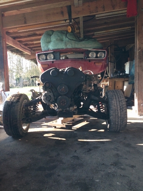

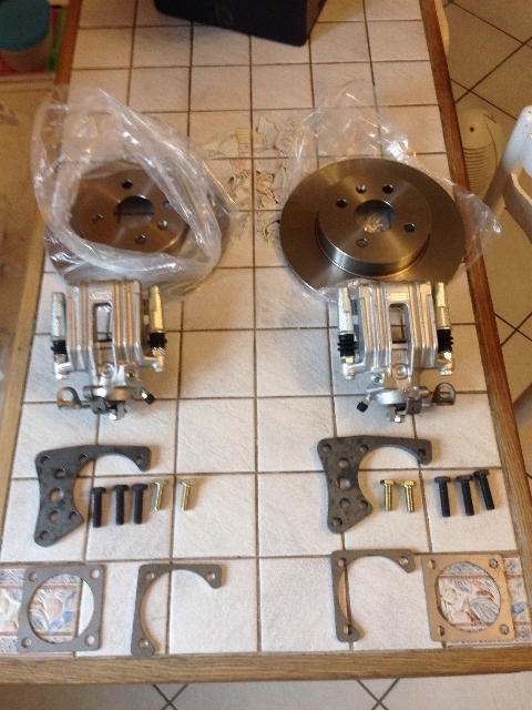

Bon me voilà de retour aux nouvelles, pas facile de bosser sur ma caisse entre le taf, la maison, les potes et surtout leurs caisses 😅
Bref j'avance gentiment, j'ai remonté entièrement mon train avant, et je suis entrain de refaire mon train arrière avec couple court et autobloc.
La un gros morceau m'attend, décapage, soudages et peinture du dessous de caisse.
Voilà voilà c'est tout pour le moment.
