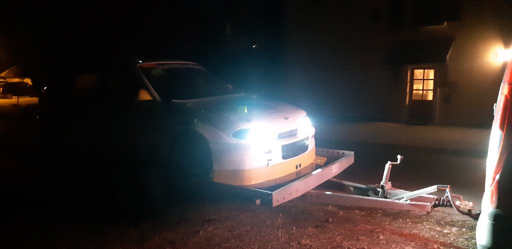

Pour continuer d'imager ce post, voici quelques photos du Mans, ou on aperçoit l'éclairage LED posée en catastrophe pour pouvoir rouler en fin de journée. J'ai dû m'arrêter de rouler avant la tombée de la nuit, mais au moins j'ai pu utiliser les phares puisqu'il pleuvait

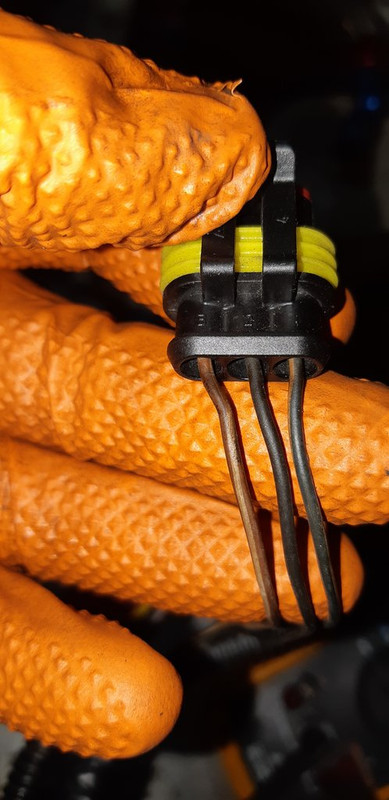

La DA m'a refait un coup de pute en lâchant dans un gauche à moyenne vitesse. Rien de cassé, un petit tour dans l'herbe et c'était repartit. Mais cela prouve que la DA de Saxo est définitivement trop limite pour des slicks en 230! Place à la pompe de DA de Zaf A OPC. Gros coup de bol, les raccords hydrauliques sont les mêmes! D'ailleurs au passage petite questions aux propriétaires de Zaf, à quoi sert cette prise sur le moteur de DA?

La prise de la d'a c'est alimentation du calculateur et can bus
Gazzzzzzz
flopix
Inscrit le: 30 Mai 2013
Messages: 289
MessagePosté le: Vendredi 10 Juillet 2020 10:00 Répondre en citantRevenir en haut de page
Salut!
cette prise elle fait pas origine Confused
tu as 5 fils sur la DA normalement,
rouge :+12
marron :masse
noir :+12APC
marron/blanc :diag link
et bleu/blanc : alternateur/compteur
pichon
Inscrit le: 18 Nov 2009
Messages: 1613
MessagePosté le: Vendredi 10 Juillet 2020 10:20 Répondre en citantRevenir en haut de page
Si elle est d'origine, on a pareille sur les autres pompes de DA en stock. J'ai effectivement les 5 fils que tu décris, les deux autres sont à part, en 6mm2.
Merci des précisions les gars Very Happy

Ah Ben étonnant les prises qu'ils ont utilisés alors, par contre faudrait savoir de quel année est la pompe car de ce que j'ai vu, ya pas d'autres fiches sur le logiciel opel
MessagePosté le: Vendredi 10 Juillet 2020 11:21 Répondre en citantRevenir en haut de page
J’ai la pompe de DA et la même fiche.
MessagePosté le: Vendredi 10 Juillet 2020 11:25 Répondre en citantRevenir en haut de page
Pour les branchements. J’ai branché le fil bleu/blanc et le fil noir sur l’alternateur.
flopix
Messages: 289
MessagePosté le: Vendredi 10 Juillet 2020 12:51 Répondre en citantRevenir en haut de page
a croire qu'ils ont voulu faire des économies à cet endroit Laughing
le noir tu le branche du coup au meme endroit sur l'alternateur que le bleu/blanc?
MessagePosté le: Samedi 11 Juillet 2020 07:44 Répondre en citantRevenir en haut de page
oui, je l'ai branché comme çà
