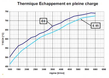

Hello tous
Voilà les températures que vous devriez avoir ....
si ce n'est pas le cas posez vous les bonnes questions.
le bloc peut tenir les 950 degres mais au moindre pépins....
ci dessous les informations lors des réglages
la richesse est 11.3 pour une pression de turbo a 0.6 bars pour ~850 degres
la richesse est 10.7 pour une pression de turbo a 0.8 bars pour ~770 degres
nous sommes dans les tolérances (les avances a 0.8 sont autour de 22)
Pour comparaison celle d'une phase 3.5 on a les mêmes valeurs mais pour 1.25 bars. et plus pour 1.5...
sur ma voiture je prends régulièrement des avances de 25 sur des longues charges lorsque la TMP d'admission va bien...
pour ce qui est de faire passer du carburant dans les cylindres nous aurions eu des signe avant coureur comme des coupures....
pas beaucoup de bougies tiendraient un tels apports de carburant sans broncher....
je ne voi pas trop ce qui c'est passé mais en analysant les relevés nous sommes en effet riche..
nous avons pu faire 55 tests pleine charge en faisant des phases thermiques et rien ne s'est passé.
il y a eu forcement une pièce qui a lâche... pourquoi , comment je ne sais pas. trop de parametres pour avoir des certitudes.
sur la vidéo nous voyons que la température d'eau monte très vite et au meme moment la température d’échappement elle ne bouge pas... il y a eu de l'auto allumage soit les chambres de combustion on communiqué via le joint de culasse qui aurait laché soit le cliquetis, localisé autour de soupape d’échappement a fini le travail destructeur.
difficile à dire.
En tout cas je n'ai rien vu sur les acquis qui aurait pu faire cela...
