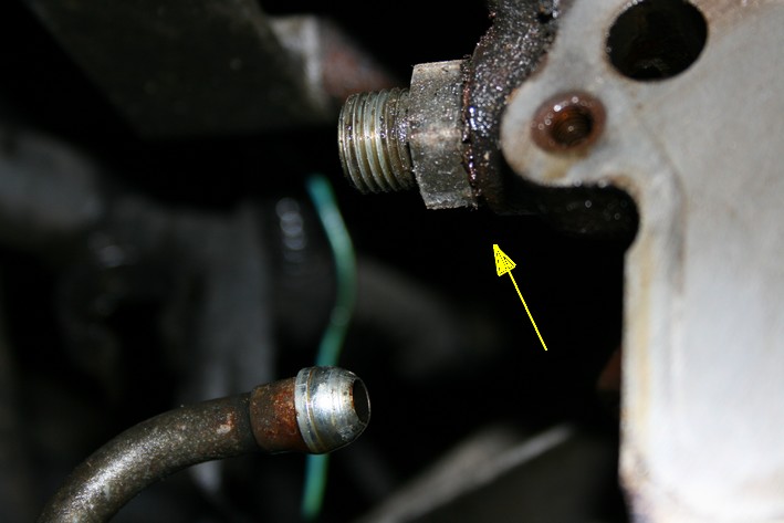

sinon, j'ai pris une photo de l'endroit ou va s'insérer ce tuyau. Y a t il un joint en le bloc et cette vis rapportée ?
MessagePosté le: Dimanche 08 Juillet 2012 19:50 Répondre en citantRevenir en haut de page
Je crois que oui, et à ce niveau cela peut fuir, j'ai du mètre du frein filet également.
