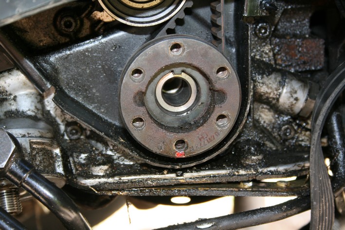

voilà, j'ai commandé les douilles torx. démonté les petites vis (sans problème) et la grosse vis (beaucoup plus dur). la distri n'a pas bougé.
maintenant je fais quoi et comment ?

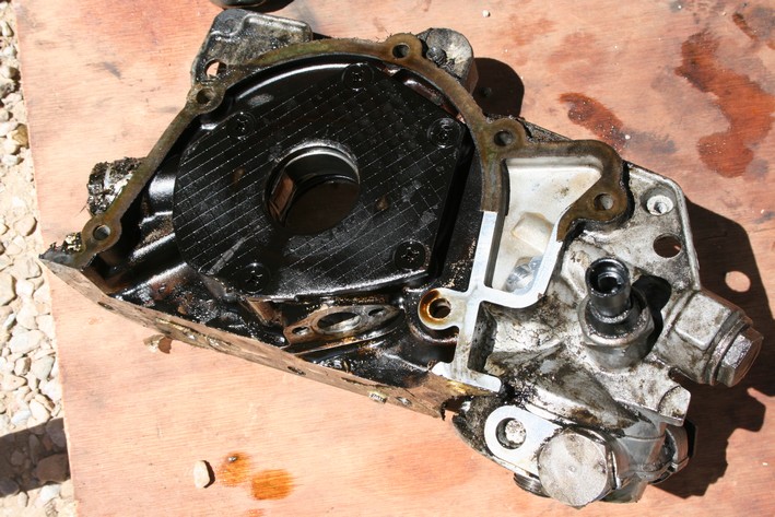

Il faut enlever la tôle noire derrière la distrib, donc enlever toutes les poulies et galets, pour accéder à la pompe

ok isma, merci. mais la poulie que tu vois sur la photo, je fais comment pour l'enlever ?
MessagePosté le: Samedi 07 Juillet 2012 13:39 Répondre en citantRevenir en haut de page
Quand tu auras enlever la distri elle sortira toute seule ta poulie vu que tu as enlever la grosse vis qui permet de la maintenir en place.
Par contre tu feras juste attention de pas perdre la clavette qui se situe entre la poulie et le vilo.
C'est elle qui empêche ta poulie de tourner autour du vilo.
Après tu enlever le cache distrib et la pompe à huile devient très accessible!
MessagePosté le: Samedi 07 Juillet 2012 14:09 Répondre en citantRevenir en haut de page
Sur le C20LET la clavette n'est pas rapportée, elle fait partie de la poulie
La poulie est parfois difficile à sortir, il faut faire levier dessus, avec un gros tournevis, un burin plat ou un pied de biche

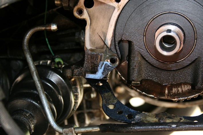

voilà ou j'en suis. j'ai cassé la vis du tendeur de courroie Embarassed
si maintenant quelqu'un a une idée d'ou vient la fuite, car je vois rien du tout excepté le joint cassé
MessagePosté le: Dimanche 08 Juillet 2012 12:54 Répondre en citantRevenir en haut de page
Ben si ton joint est fendu à coter du pressostat ça suffit
microlemaco
Inscrit le: 21 Mai 2012
Messages: 542
Voiture: c20xe, c25xe, c20let
MessagePosté le: Dimanche 08 Juillet 2012 14:43 Répondre en citantRevenir en haut de page
quand je l'ai enlevé la pompe, le joint est resté en partie sur le bloc et la grosse partie sur la pompe, mais je pense qu'il était cassé, vu que la cassure est nette

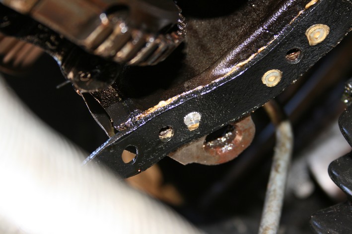

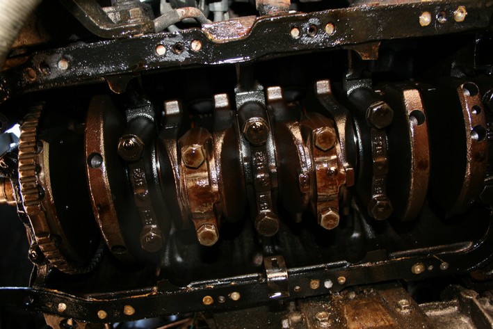

Ton huile doit être de mauvaise qualité car tout ton moteur est noir dedans...

Maintenant tu changes ton joint de pompe.
Moi je te conseil de changer ta durite rigide qui alimente le turbo, celle qu'on voit à gauche sur ta première photo.
Sur eBay tu la trouves en tressée type aviation pour une 40aine d'euros.
Et pour finir changé ton joint de carter d'huile par un de 20seh. Il est en caoutchouc et la tôle anti barbotage y est directement intégrée.
La tu n'auras concrètement pas de raison de fuite sauf un capteur fissuré qui laisserait traverser la pression.

Je vérifierais également le plant de joint de la pompe à huile, si ce dernier n'est pas très plan, il peut refuire plus tard ou tout de suite.
Mais je me demande si il ne serais pas judicieux de changer carrément la pompe à huile, vu les antécédent du moteur Question

perso, j'enleverai même les coussinets de bielle pour voir leur état.
MessagePosté le: Dimanche 08 Juillet 2012 16:49 Répondre en citantRevenir en haut de page
Bon conseil Barth, vu ou t'en ai, il est vrai que cela serais judicieux également.
