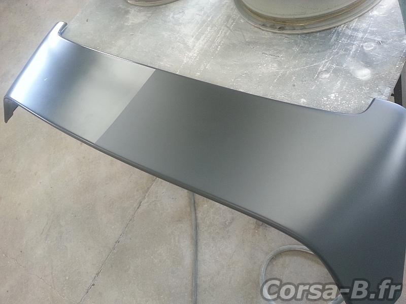

le hayon est lissé, avec une piece fait maison en poly (voir blog pour le montage...) :
mis en appret blanc, pour pas trop jurer jusqu a la peinture, a une date ulterieure, et pour l instant indeterminée ! Laughing

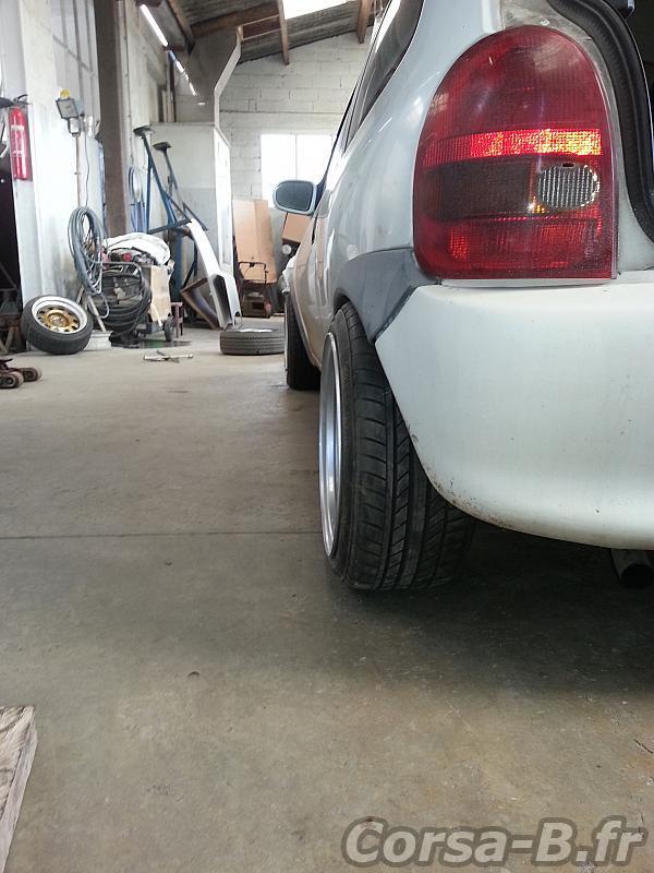

bon alors depuis le temps, elle a -un peu- changée la Corsette ! Laughing

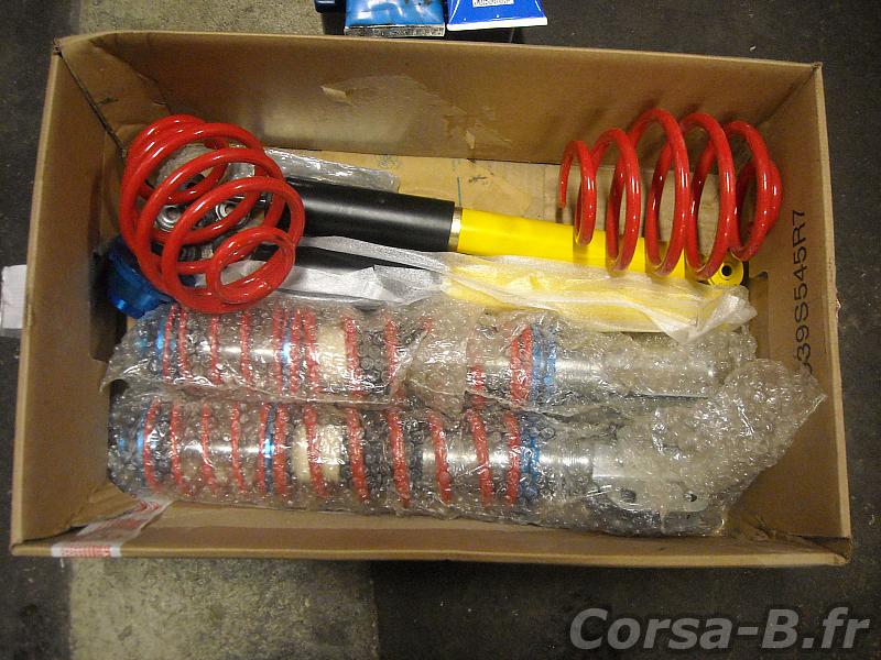

rabaissée :
le kit V-Maxx
et le resultat :
AV
AR

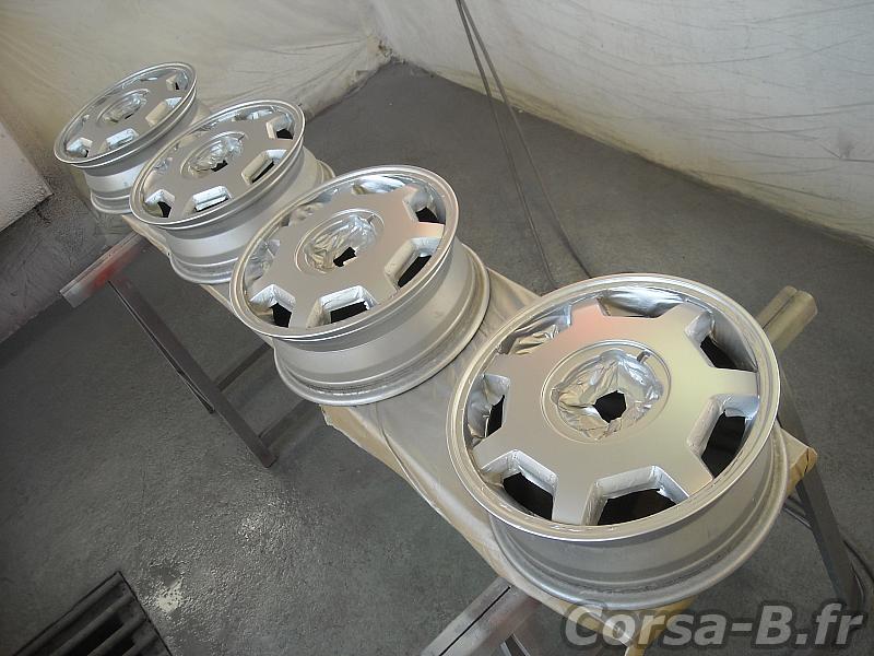

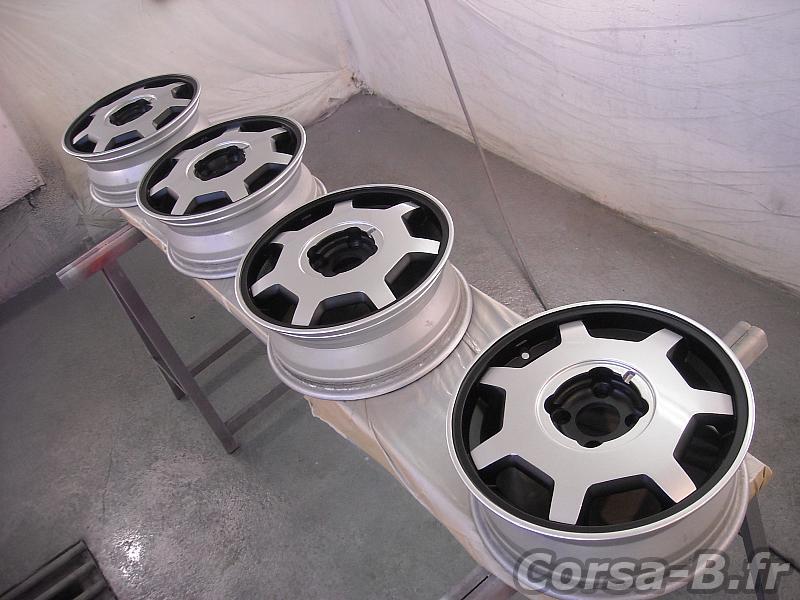

nouvelles jantes en attendant le montage des toles :
deja les jantes a l achat :
jantes de R25, donc du 6x15 ET42, en etat "convenable"
apres poncage :
passage en accrocheur alu et appret :
reponcage, pretes a peindre :
peinture noir mat pour les interieurs :
cachage du noir mat :
peinture du gris alu :
nacre holo (qu on ne voit pas en photo...) et vernis :
decachage, et là ca tue !! Laughing :
j ai fait les caches aussi en gris, mais pas en photos.

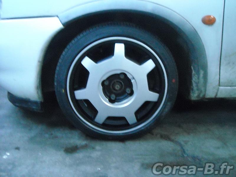

montage des pneus Nankang en 165/45/15 :
et resultat une fois monté :
ouais photos pourries je sais... Confused

quand j ai vu ces jantes de r25 pourris je me suis dit oh non le sacrilège
mais a la fin le résultat est très sympa bravo Cool

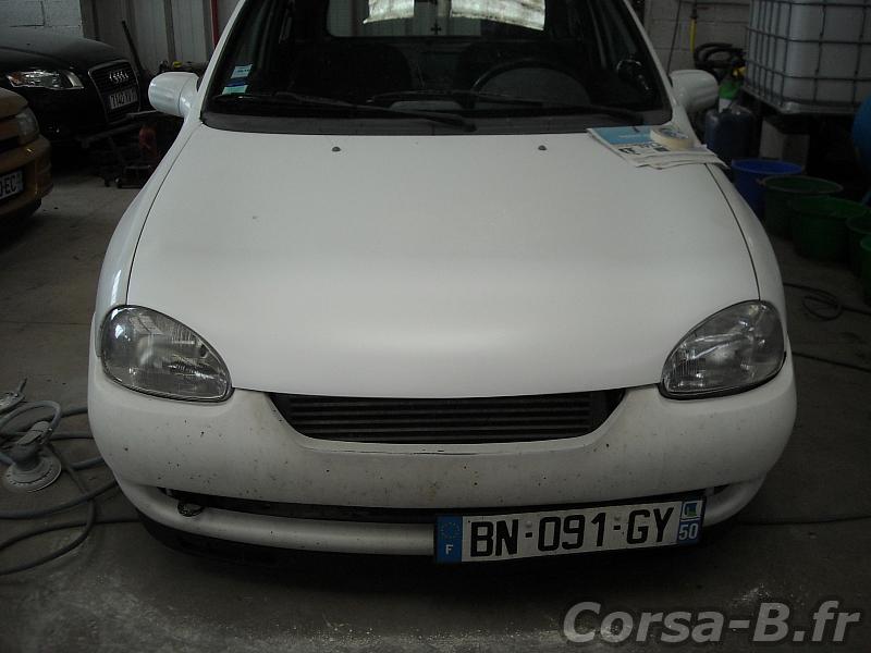

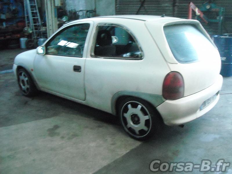

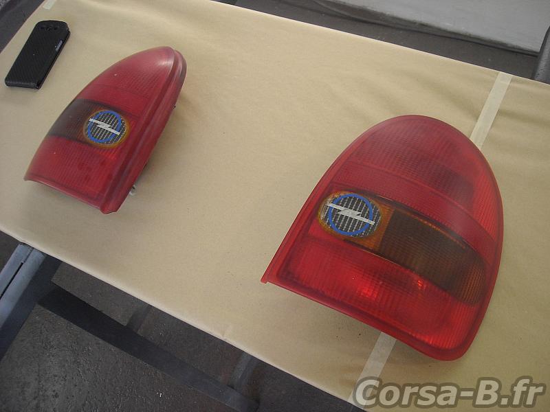

toles posées sur la Corsa, pour voir !

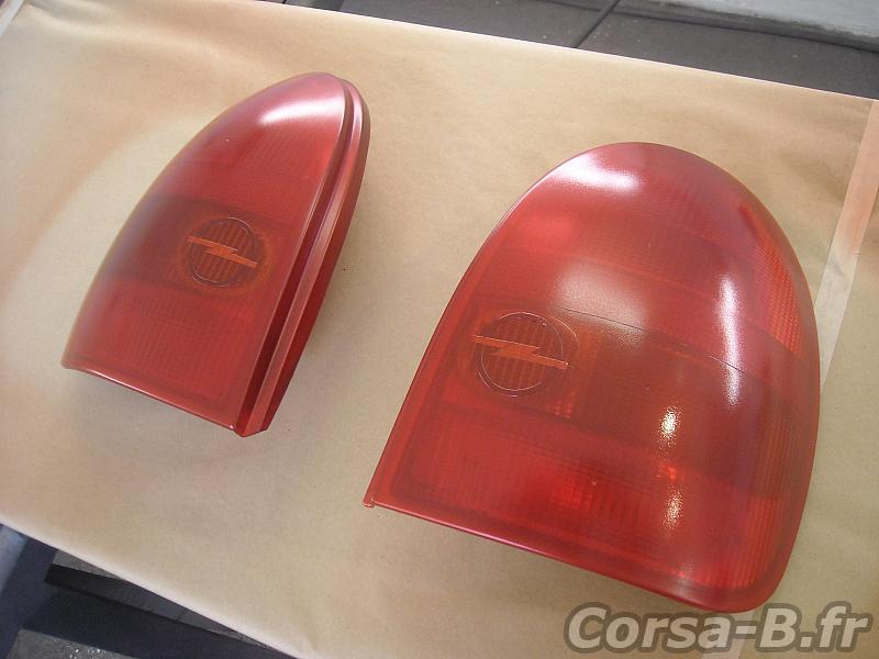

les feux AR
avant
pdt
et apres !
la partie lissage...
le toit
avant
apres
les ailes
avant
apres
le capot
pdt
et rendu final !
le moteur :
2 essais de peinture pour la teinte finale :
donc a gauche le 1er essai, et a droite le 2e !
celui de droite est choisi, bcp plus mat, bcp plus sympa.

tu rigoles, elles tuent ces jantes ! Laughing
pseudo style C2 Porsche !
