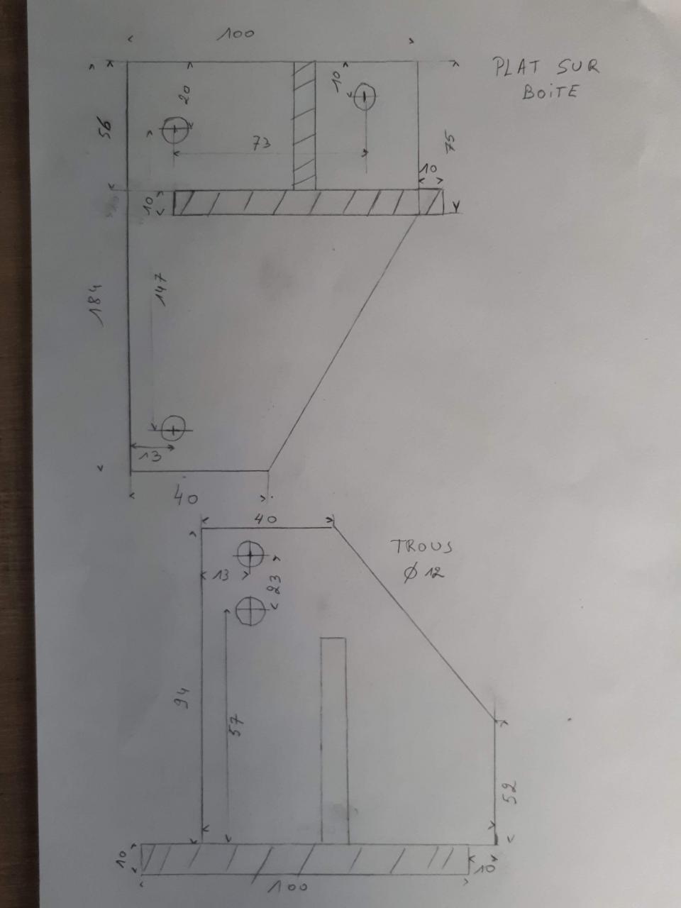

Oui je vais les refaires au propre et je te les enverrais sur messenger
mikcalilbra
Inscrit le: 26 Sep 2006
Messages: 1089
Localisation: belgique Mons
MessagePosté le: Lundi 27 Août 2018 11:24 Répondre en citantRevenir en haut de page
J ai envoye les plans a franck 😉

Les cotes du support ci dessus sont elles pour mettre le sb saab sur un berceau de calibra turbo?
je suis perdu dans ce topic entre berceau 2rm, 4rm,...
sinon ce produit ca vaut kkchose?
https://www.ebay.de/itm/HD-Motorlager-Getriebelager-Astra-F-Calibra-Turbo-Vectra-A-V6-16V-C20LET-C20XE/381016196919?fits=Model%3ACalibra+A&hash=item58b655c737:g:OtcAAOSws65TqA3i:rk:9:pf:0
MessagePosté le: Mercredi 13 Février 2019 18:27 Répondre en citantRevenir en haut de page
C est pour un berceau 2rm

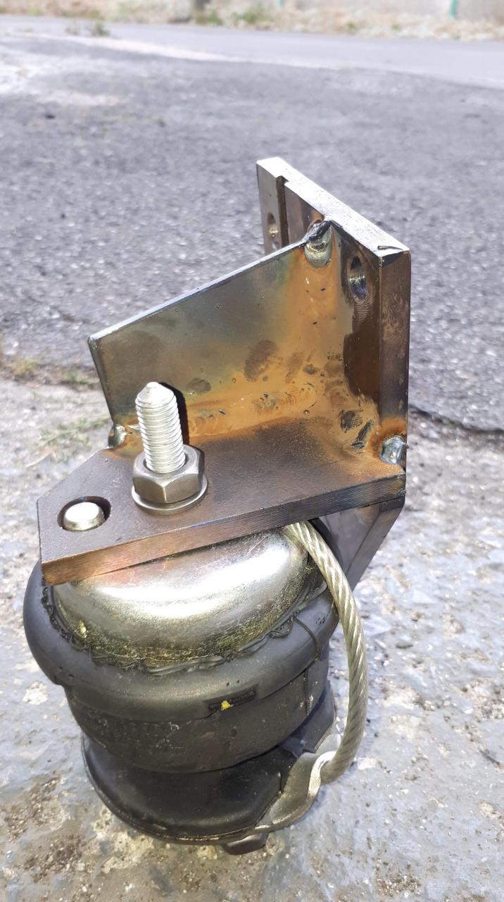

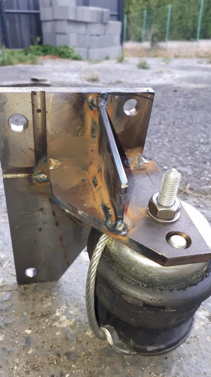

Le lien de pour le support Gema et pour les 2 types de berceau 2/4 rm
Il y a un petit décalage entre un support d’orugine et le Gema
A priori aucun souci pour le montage ( je l’ai pas encore monté)
Une connaissance la monté sur cali turbo
[Att=0:8b306169a0]184B84BC-784D-4943-8BBA-E8B521EA82D6.jpeg[/Att:8b306169a0]
[Att=1:8b306169a0]68C4C850-A058-461B-96DE-F187FC5201F3.jpeg[/Att:8b306169a0]
Sinon le joli support soudé pour support type saab 9.3
C’Est bien pour un berceau 2 roue
