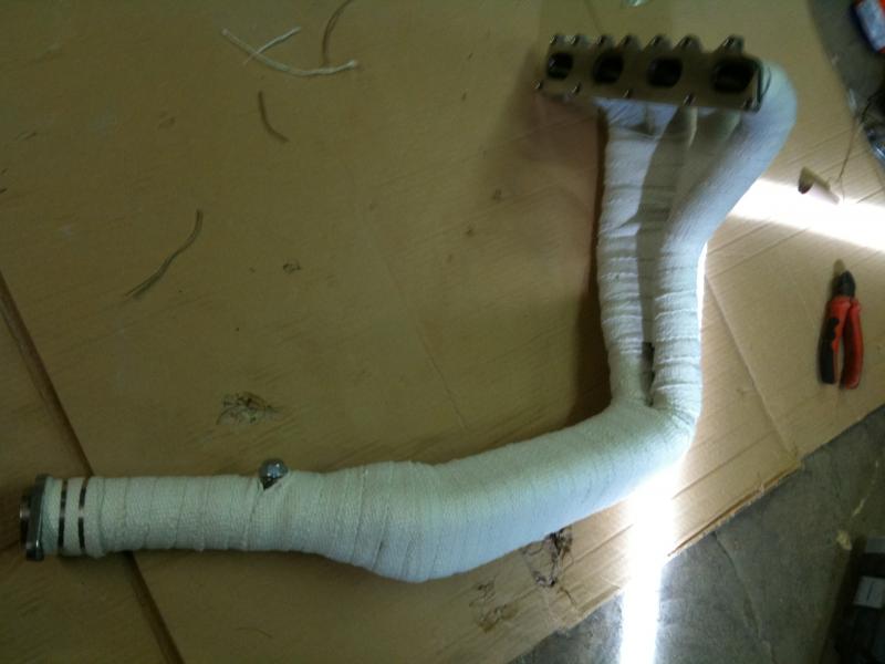

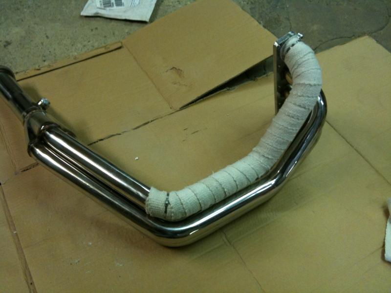

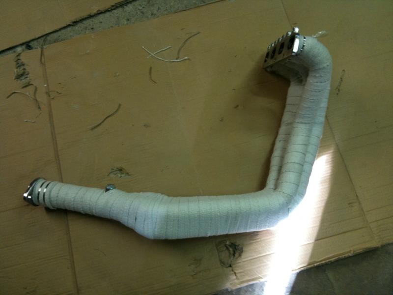

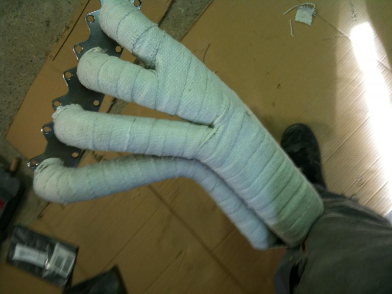

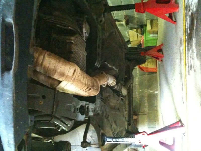

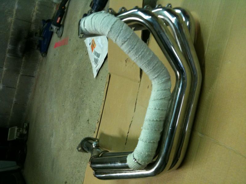

Collecteur 4 en 1
Pose de la tresse thermique
En place ça donne ça (il est très bas et très gros)
Ça marche mieux dans les tours , mais je dois être franc je suis un peu déçu je m'entendais a mieux vu le boulot autour du decata (a refaire complétement) maintenant je suis en 63 partout en inox , j'ai mis un peu d'avance a l'admission ça reprend plus bas mais j'ai mis environ un quart de dent d'avance seulement (c'était un test).

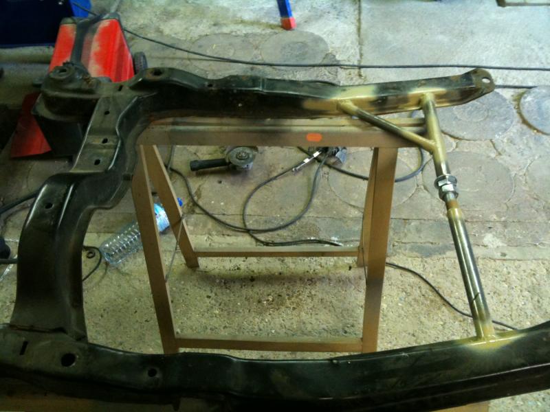

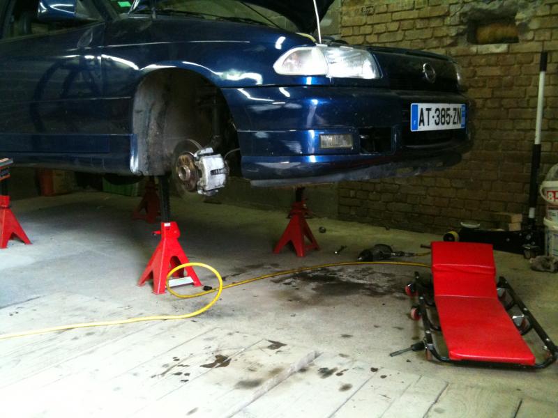

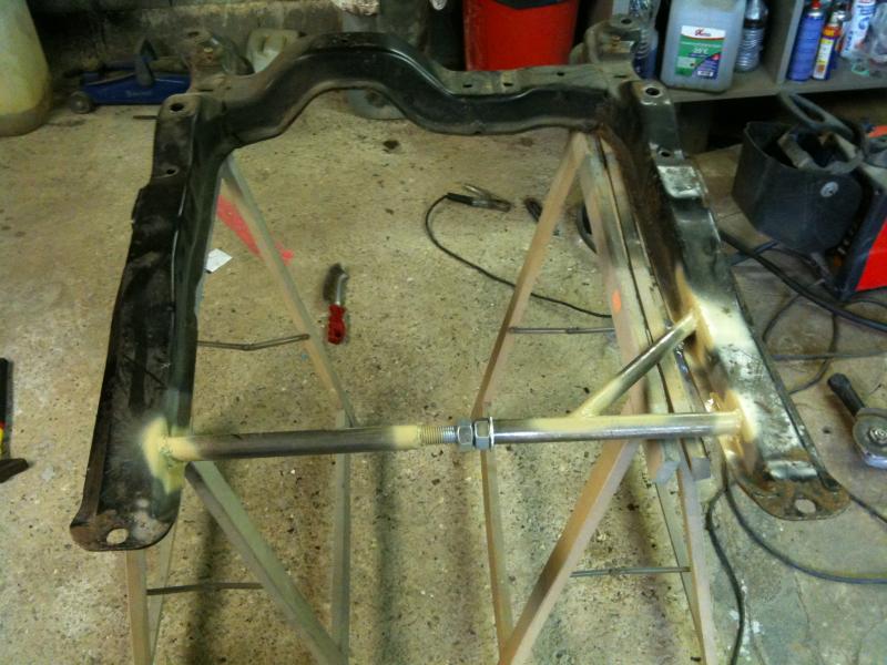

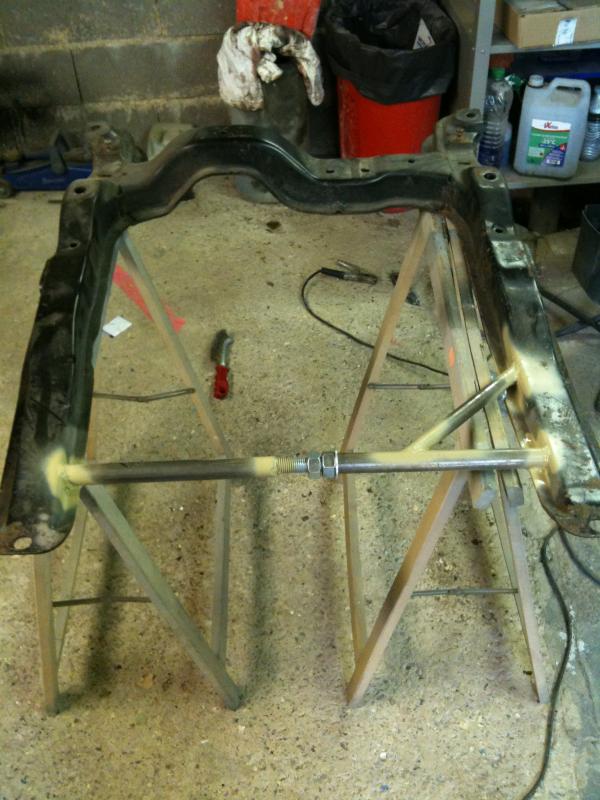

Donc démontage je vais en profiter pour poser mon berceau renforcé plus la barre stab diam 24
refaire le joint de bac a huile remettre une F16 cr (un peu plus courte) et un embrayage .
Quelques photos
Le berceau , il me reste des soudures sur le berceau en lui même , et pour ceux qui ce demande pourquoi je n'ai pas renforcé le coté droit , c'est parce que le collecteur est tros gros ^^
Les triangles renforcés n'ont pas bougé d'un poil
MessagePosté le: Mardi 07 Juin 2011 09:11 Répondre en citantRevenir en haut de page
c'est quoi comme collecteur ?
il est juste juste plus gros sur le final et pas sur les 4 tube d’échappement?

pkoi du 63mm sur une atmo? tu va tout perdre en bas et si tu montes pas du gros niveau AAC et admi tu auras plus de perte que de gain!?!
Exas
Inscrit le: 15 Juil 2009
Messages: 556
Localisation: Le vimeu!
Voiture: Astra Gsi Vectra B 2,0 dti Vectra C 3,0 cdti
MessagePosté le: Mercredi 08 Juin 2011 06:21 Répondre en citantRevenir en haut de page
Le collecteur ça doit etre du fk ( mais pas sur ) sortie de cylindre en 42 a la place de 36 et le tube final 60
Sinon pour les aac et l admi ça viendra avec le temp je ne sais pas encore sinon j ai un k16 dans le grenier , je n'ai pas de projet définit ^^

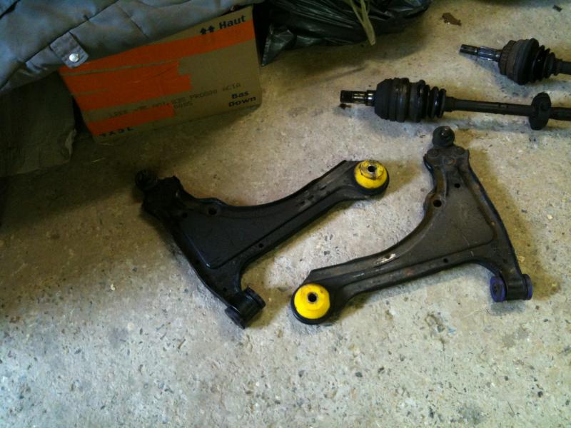

MessagePosté le: Dimanche 03 Juillet 2011 21:21 Répondre en citantRevenir en haut de page

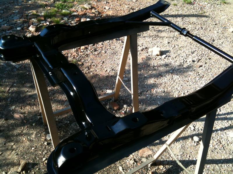

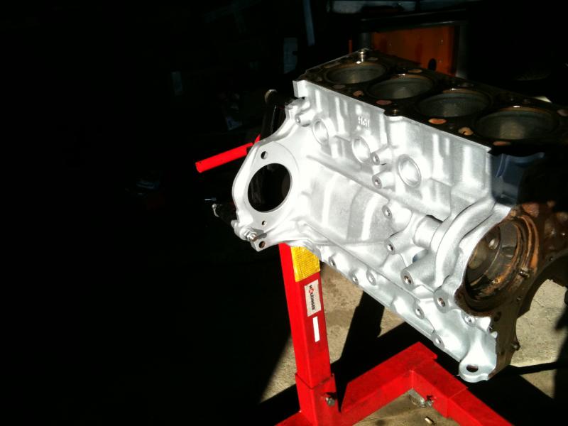

gros démontage remise a neuf du compartiment moteur et du moteur ( joint ect ect)
un bloc tout propre(peinture haute temperature)
un berceau renforcé tout propre avec une barre en 24 et ces SB powerflex
