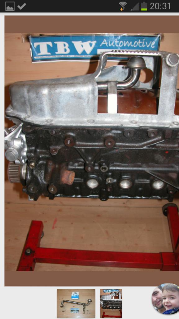

Voila ce que m'avez répondu TBW concernant le type de crépine...
I prefer the C Strainer because its lighter and the the pipe comes in it straight from the top and not from side.
But thats just my advise...
J'avais fait une demande prix chez Iconperformance 265 livres.
Chez TBW 60€ hors frais de port si tu envoyes une pipe d'aspiration C et Z.
@Myck : tu as su comparer le diametre de tes pipes d'aspiration? ou si tu as une photo?

BARTHUS, la piece que tu montres est celle qui etait monté sur le moteur de C4NITRO ?
Ben ecoutes, il m'a rappelé pour son pignon primaire cassé qui a entrainé la casse moteur alors que je lui avait dis EXPRESSEMENT de remonter un neuf sur le vilo mais il ne m’a pas rappelé pour le reste…. Alors qu'on se connait de tres longue date.
Quand à l’horreur comme tu dis, vu que c’était plug & play (a l’epoque), ben il suffisait de prendre la partie de crepine de Z20LET et de faire une adaptation pour raccorder sur le carter de C20LET. On s’est posé la question (et on n'etais pas que 2 ni 3...)quand on a fait le montage à l’epoque et encore etrangement, pas de traces sur AUCUN forum, c’est quand meme BALAUD !?!?!
Apres, j'ai fait comme j'ai lu ce qui etait marqué ici et là. Et comme tu dis, si c'est pour dire et lire des conneries, on vois pas trop l'interet. Tu veux un exemple, pas de probleme:
Quand on demande pourquoi la pompe à huile de Z20LET est mieux, AUCUNE reponse à part des reponses de gamins de 2 ans: c'est mieux parce que c'est mieux, ou on monte ça parce que ça c'est deja monté.... ou alors machin a monté et d'apres lui, c'est le top.... Vachement constructif comme reponse Rolling Eyes La pompe de Z20LET demonté par rapport à la Z20LET, je l'ai JAMAIS vu, c'est quand meme un comble pour certain gars qui reparent eux meme leur voiture (se foutent de la gueule des garagistes) et ne se posent pas plus de questions que ça. C'est quand meme ahurissant de lire: J’ai posé une pompe de Z20LET, je casse mon moteur et puis je remet une pompe de C20LET en attendant que le prochain couillon fasse la meme boulette.... Et bien sur sans chercher à savoir le pourquoi du comment, ne serais ce que pour faire avancer le schmilblick et ça, c’est balaud parce que c’est ce que tu as fait avec ta pompe Z20LET en 2009, n’est il pas ?????? Apres c’est ce que j’ai lu sur ce forum , alors ce n’est peut etre pas juste ???? Tu termines le post en disant « bon ben je remonte une pompe de C20LET» !?!?! Et elle avait quoi comme gueule à toi ta crepine ?????
Quand DONCOCO a cassé son moteur, on en a bien parlé (pas sur ce forum, c’est vrai). J’en ai fait des alusions sur ce forum et pas de commentaire comme quoi, ce n’était pas si interressant que ça !!! Et quand je vois que ça reparle de pompe Z20LET, je m’y interresse vu que j’ai cassé un moteur et vu que je tourne quand meme avec une Z20LET maintenant. Je te fais remarqué que si le sujet était si bien maitrisé comme tu le dis, les 5 pages n’auraient pas existés et un moderateur comme ISMA aurait noté tres tres rapidement : sujet déjà traité maintes fois !!! je lock. Ce n’est pas le cas, ah bon , et pourquoi donc ?!?!? Il faut se poser les bonnes questions!!!
Je te fais remarquer aussi que vu que j’ai déjà mon montage Z20LET, je serais censer ne rien en avoir à battre de ce que font les autres (comme le fait la grosse majorité) et si je pose des questions qui t’enervent, ben c’est pour faire avancer le groupe.
Si c'est pour aller sur un forum , demander ce qu'il faut faire comme modif' sur un C20LET pour poser une pompe de Z20LET et pour s'entendre dire: c'est plug & play et "yaka" mettre la crepine à 189€ sur EBAY et meme pas savoir pourquoi il faut mettre cette crepine et si possible se la faire…. Je vois pas trop l’interet des forums à part servir de grosse galerie publicitaire pour les « preparateurs » qui se gavent sur le dos du client… 189€ le bout de tube, la derniere fois ou j’ai lu un prix aussi indigeste c’était les fameux tube « à fric » à plus de 100€, ben voyons !!! Entre nous, je prefere mettre mon pognon ailleurs et quand je le mets quelque part, j’aime pas trop sentir l’erection du vendeur dans mon dos, m’enfin c’est personnel.
Si tu as monté ta pompe de Z20LET en achetant une crepine à 190€ (ou pas loin) sans te poser de questions, libre à toi. Je trouve nettement plus intelligent déjà de savoir d’une pourquoi je monte une pompe de Z20LET (tiens, pourquoi tu l'as monté, c'est pour faire comme les allemands?)et de deux, pourquoi je modifie la crépine.
En ce qui concerne l’attaque personnel, perso je ne t’ai rien fais que je sache, je suis gentil mais tendre la joue, désolé, c’est pas mon style alors tes insinuations, il serait opportun de les eviter. Et entre nous, je n’ai pas qu’un petit C20LET dans mon garage et pas que du 4 roues qui ne vont JAMAIS chez le reparateur….. Mon grand, je crois que tu t'es trompé d'ennemi !!!!!!
PS: Et comme tu dis, 6 pages maintenant pour en arriver à ça, c'est beau !!! Et on rigole bien ici, POP CORN !!!! Suffit de faire un tuto Montage POMPE Z20LET sur C20LET et décrire les conneries à pas faire. Perso je ne le ferais pas car je ne suis pas assez souvent sur ce site, mais les gars qui ont plus de 11000 posts, donc sont chez eux, ils pourraient le faire, non ? Allez cadeau, vous pouvez utiliser les photos de la pompe C20LET et Z20LET que j'ai posté Wink

Dans le plug n play tu veux qu'on parle du rochage sur l'intérieur de la crepine ??

Vu que je n'avais qu'un TIG sans une autre bouteille à coté, c'est sur qu'il allait y avoir du rochage Shocked
MessagePosté le: Jeudi 28 Novembre 2013 12:16 Répondre en citantRevenir en haut de page
Savoir comparer c'est pas un soucis, l'avoir fait, non. Je peux le faire dans l'aprem si besoin, mais pour avoir eu les 2 en main très clairement c'est exactement pareil !
Soit tu sais pas lire, soit tu lis juste ce qui t'arrange soit t'es extrêmement de mauvaise foi. Il a déjà été expliqué pourquoi les Z20LEx sont mieux que les C20.
MessagePosté le: Jeudi 28 Novembre 2013 12:20 Répondre en citantRevenir en haut de page
Trop simple a lire pour nos grand penseur.
Pour les septique (comme la fosse) voici la preuve que vos théorie ne tiennent pas, la crepine est ni inclinée ni sur élevé ou autre.
