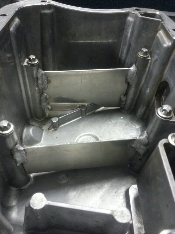

MessagePosté le: Mercredi 05 Juin 2013 18:45 Répondre en citantRevenir en haut de page
A quoi ça sert de faire ça:
MessagePosté le: Mercredi 05 Juin 2013 18:51 Répondre en citantRevenir en haut de page
C'est une cloison anti dejaugeage
vs238268
Inscrit le: 09 Jan 2007
Messages: 663
MessagePosté le: Mercredi 05 Juin 2013 19:46 Répondre en citantRevenir en haut de page
La question est sûrement plutôt: pourquoi bricoler ainsi à la place de laisser les cloisons 'vissées' d'origine? J'ai faux Rémi?
