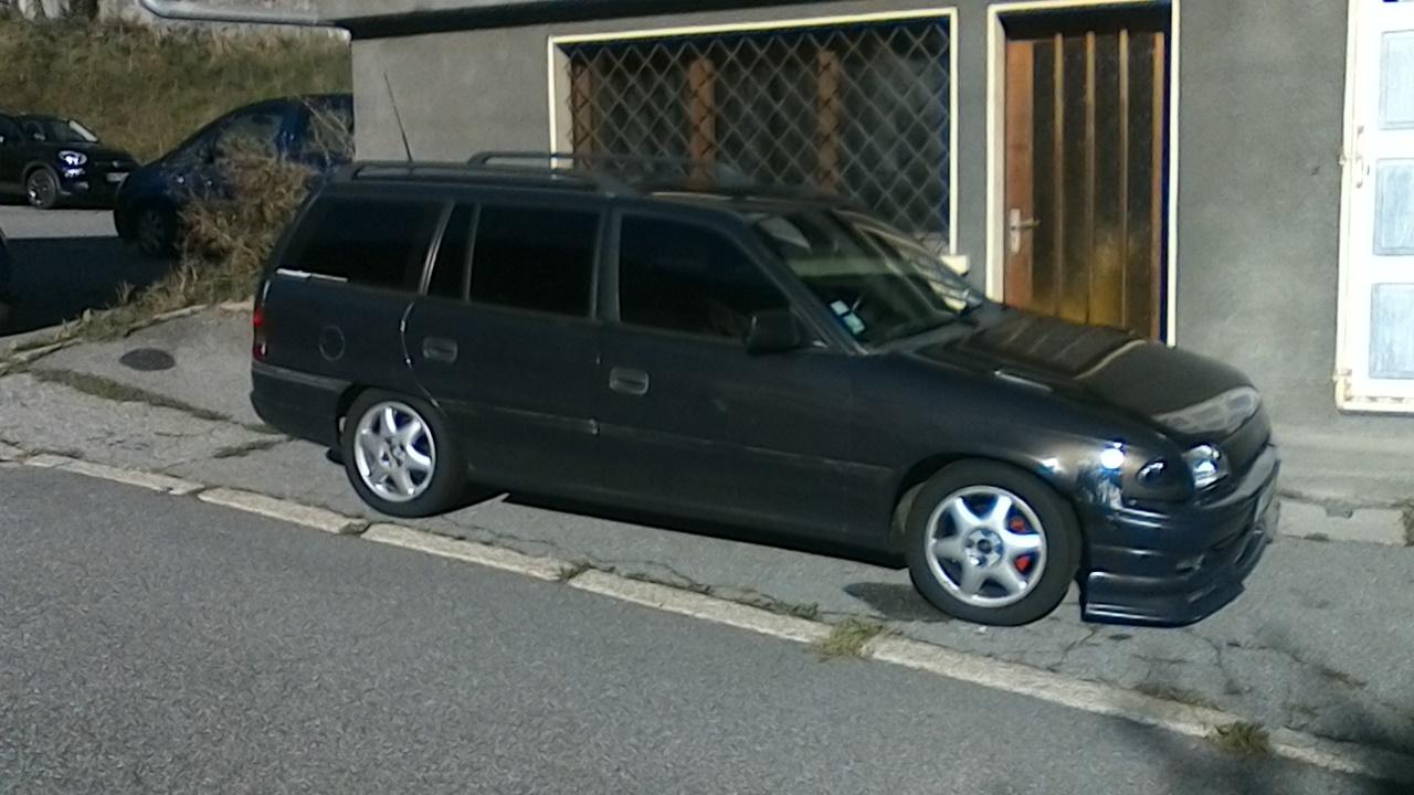

Je vous présente ma nouvelle acquisition, une astra f caravan C20XE, l'ex de Nasca.
La gsi 16 n'est plus, châssis rongé, non dévoré par la rouille, donc je me suis tourné vers une belle à sauvée.

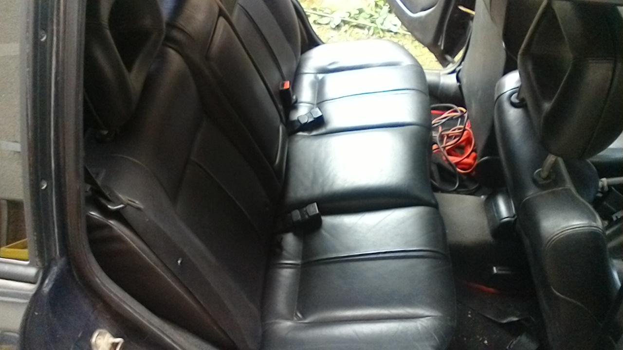

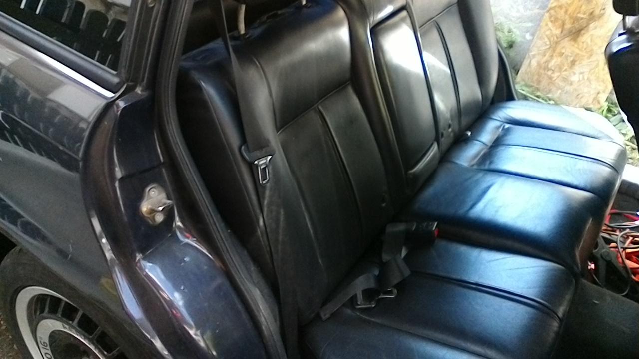

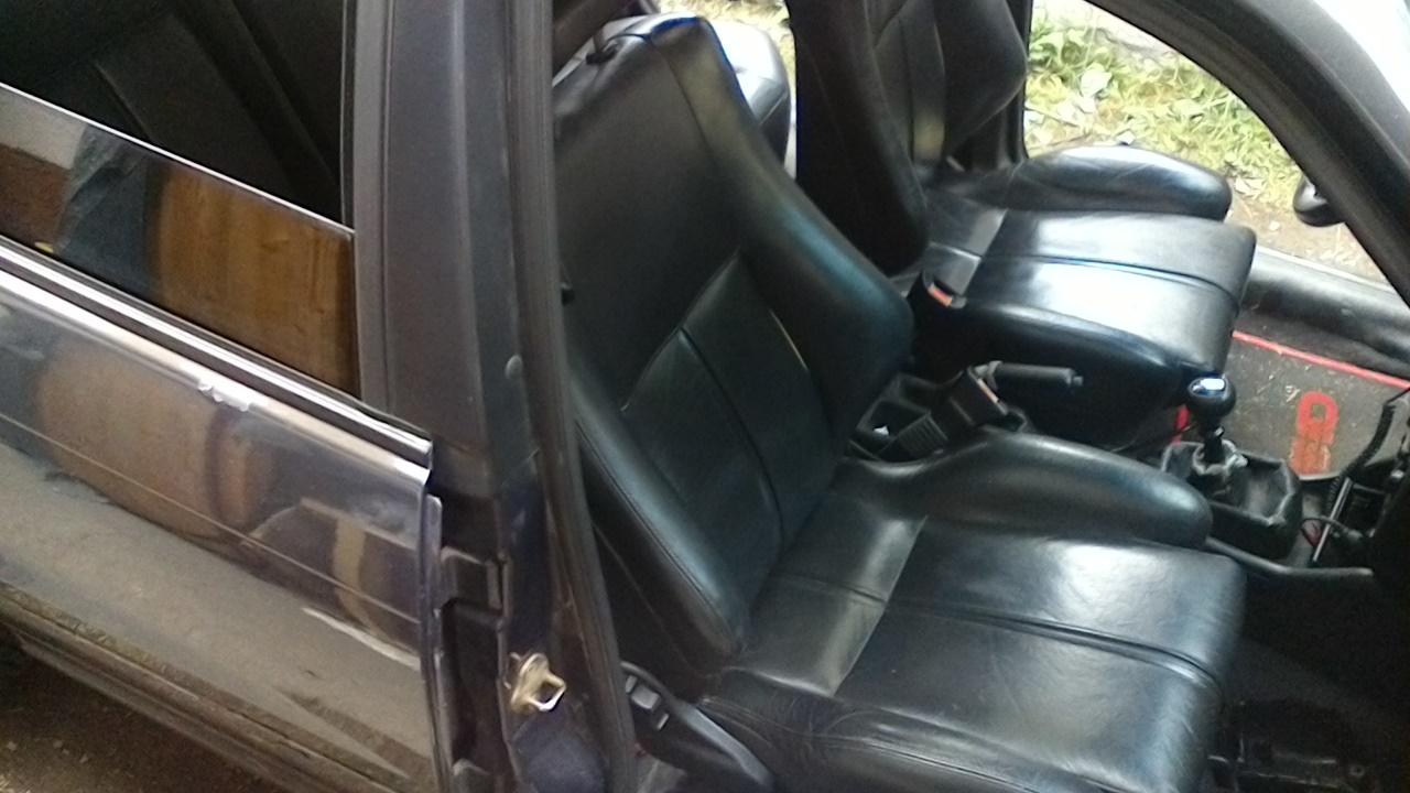

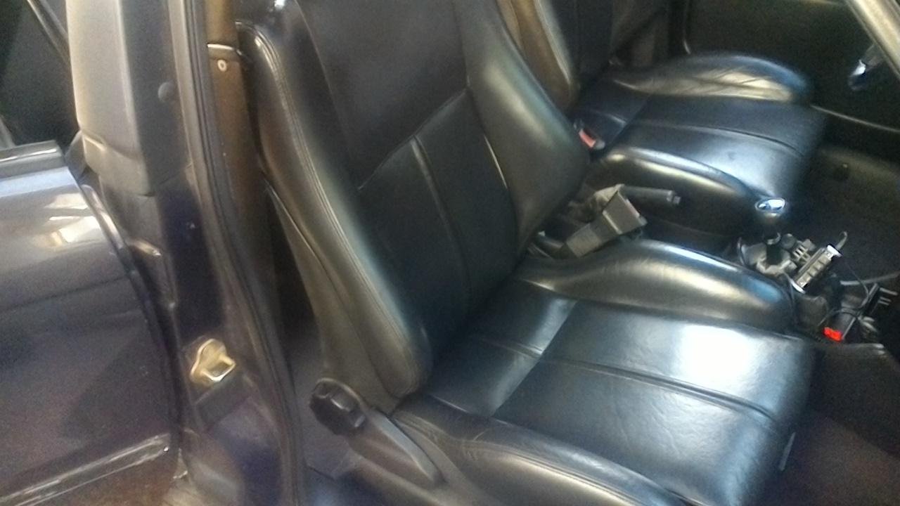

Une astra f caravan CDX 2l16V d'origine, l'intérieur est dans un état Shocked, j'ai rarement vu un cuir vieillir aussi bien !
La carrosserie aussi si on regarde plus la tôle que la peinture, 24 ans tout de même !!!Razz

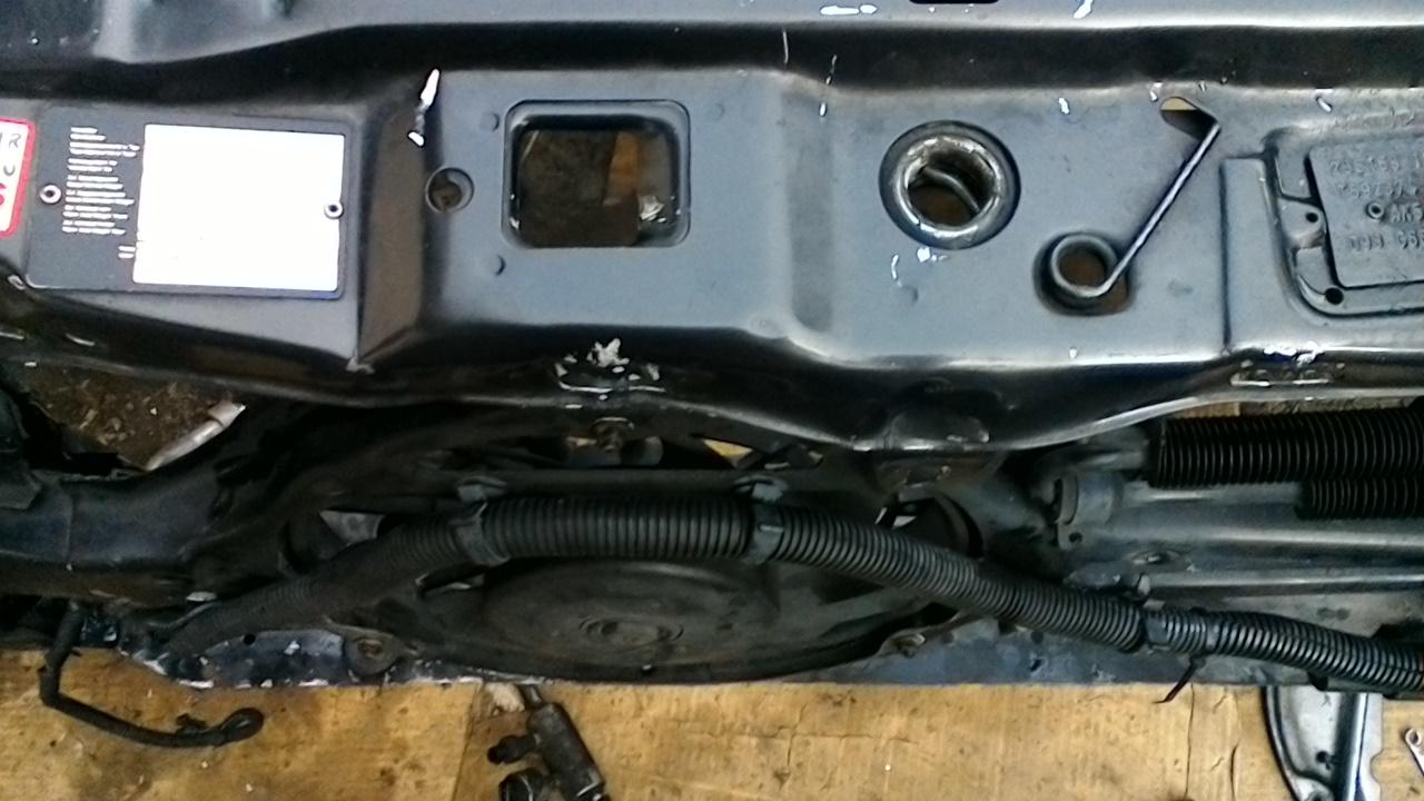

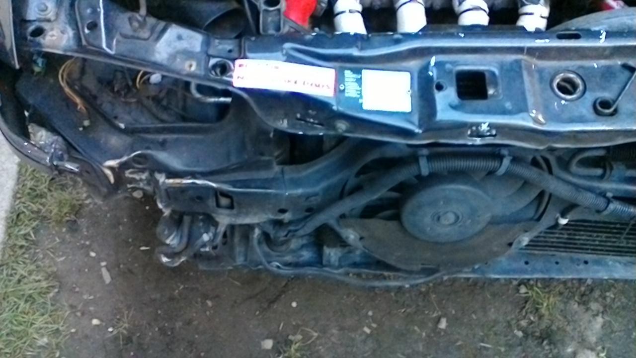

Démontage pour évaluation des dégats:
Redressage et tirage:
Pour les plus observateurs, on voit la vis supérieur du ventilo réapparaitre ... Very Happy

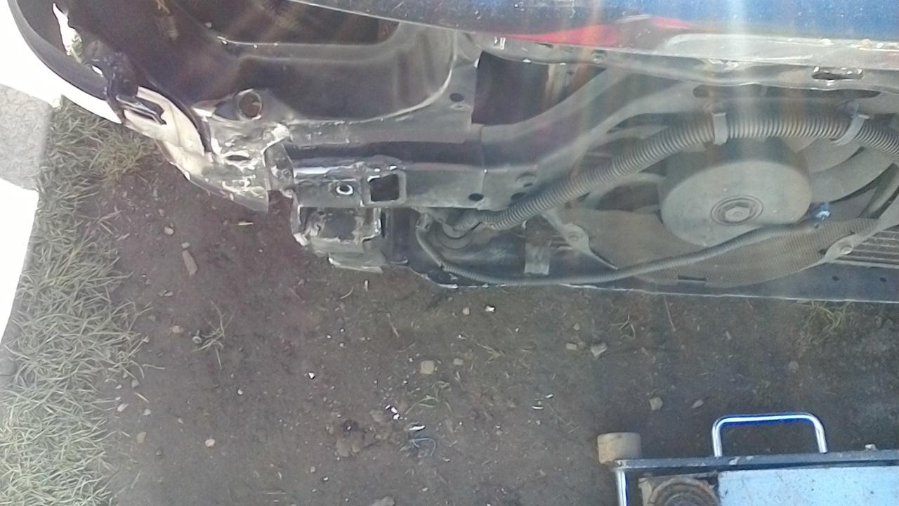

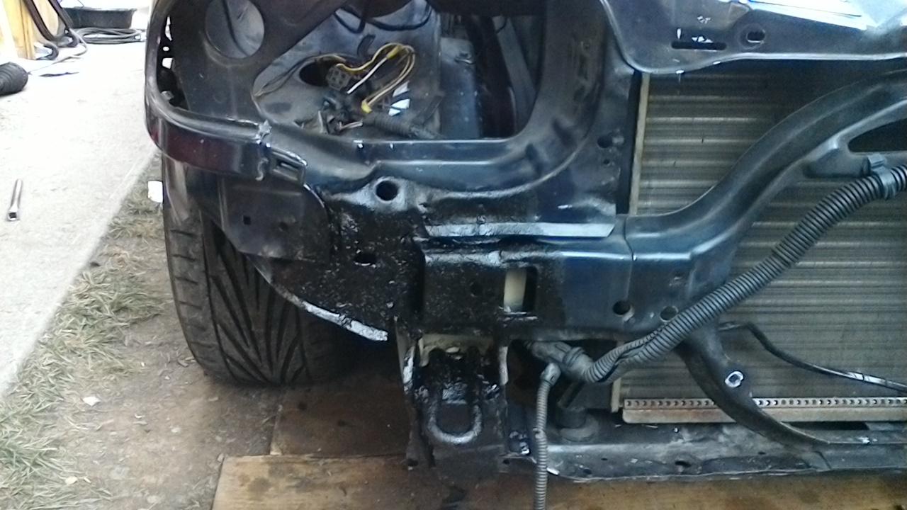

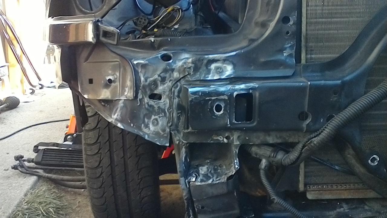

Un peu de chaudronnerie en vue :

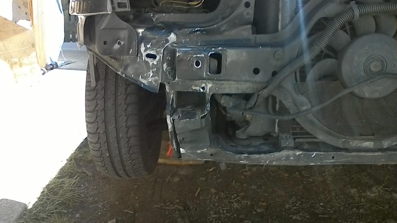

Soudage des points d'origine et un peu d'autres histoire de …

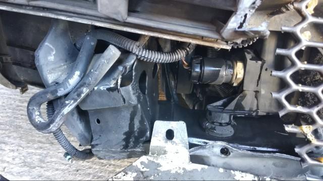

Remise en place de l'anneau, anti-rouille et goudron :
Alors entre deux j'ai mis en place le C20LET, remonter mon berceau (full silent bloc rigide), pris le meilleur des 2 pour les amortos (B12 -35), freins 284mm + étriers, durites avia, échappement d'origine LET neuf (générique biensur) avec son cata et sa ligne inox, pare-chocs av GSI et des aéro 16".
Elle roule depuis dimanche dernier, j'attend une nouvelle "RTA" pour finir 2-3 trucs.

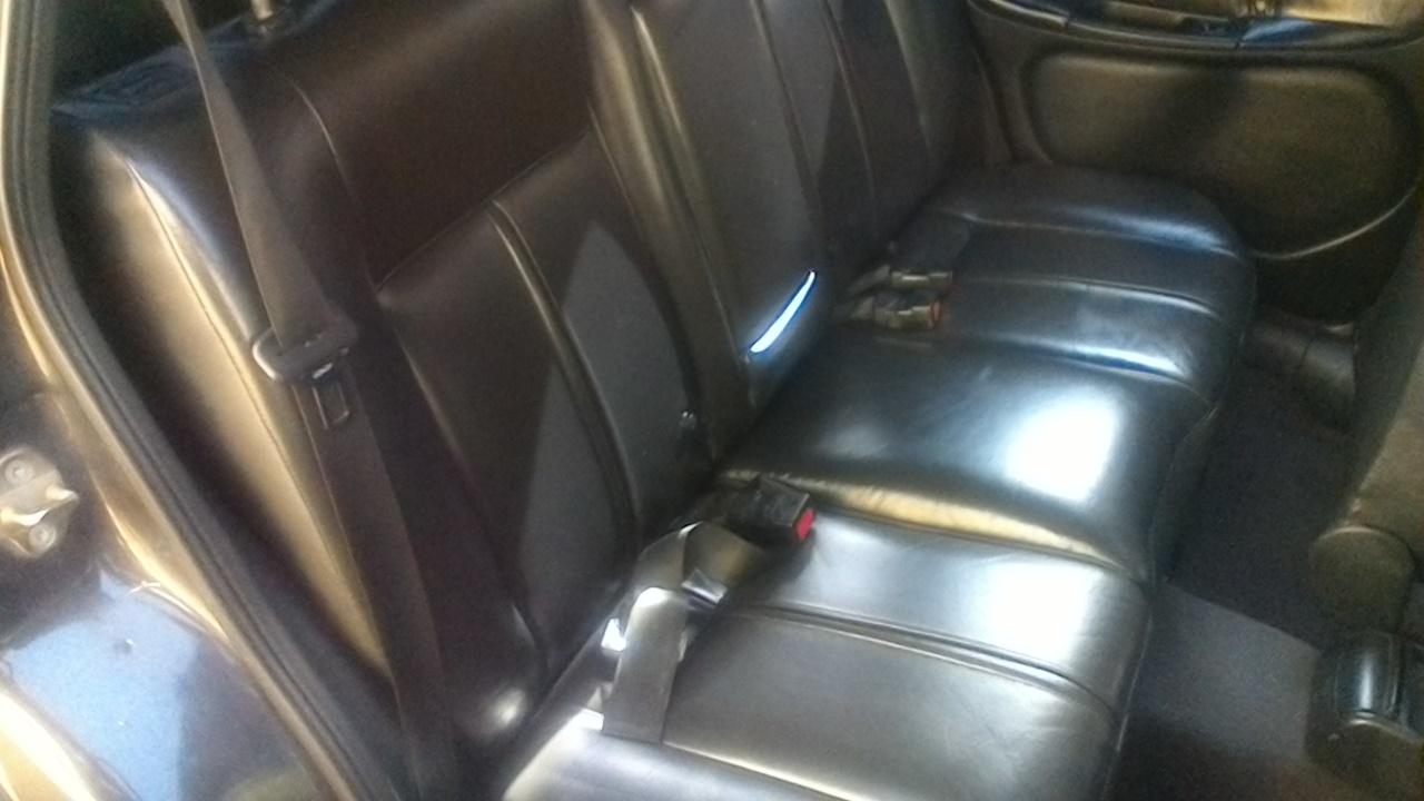

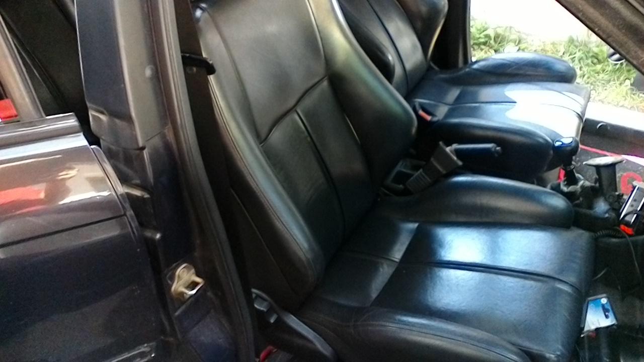

Journée nettoyage :
Avant
Après
Y en avait besoin !
Après le soin

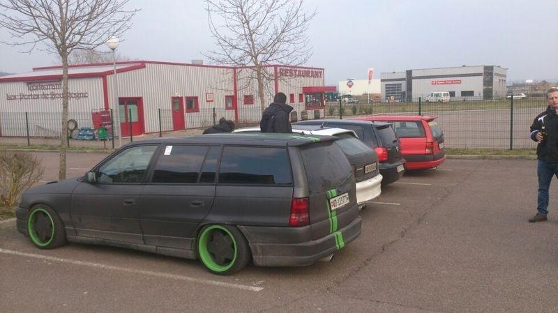

Des "vrais" Astra F Caravan ont existé en C20XE :
C'était les Astra F Caravan 16V Irmscher en Phase 1 :
http://www.juergen-tiegs.de/OPEL/fcaravan/16v.HTM
Et les Astra F Caravan GSI 16v 150 cv en Phase 2 :
https://fr-media.opel.com/sites/default/files/styles/cropping_image/public/field/image/98/1995-Opel-Astra-F-Caravan-10370.jpg?itok=8whAPTNZ
MessagePosté le: Lundi 30 Septembre 2019 08:24 Répondre en citantRevenir en haut de page
en suisse et en allemagne, elles ont existé jusqu'en 1996 après le X20XEV a pris place.
Pour en avoir eu quelqu'un! le plus simple est de posé les bas de caisse gsi Irmscher (phase 2)
