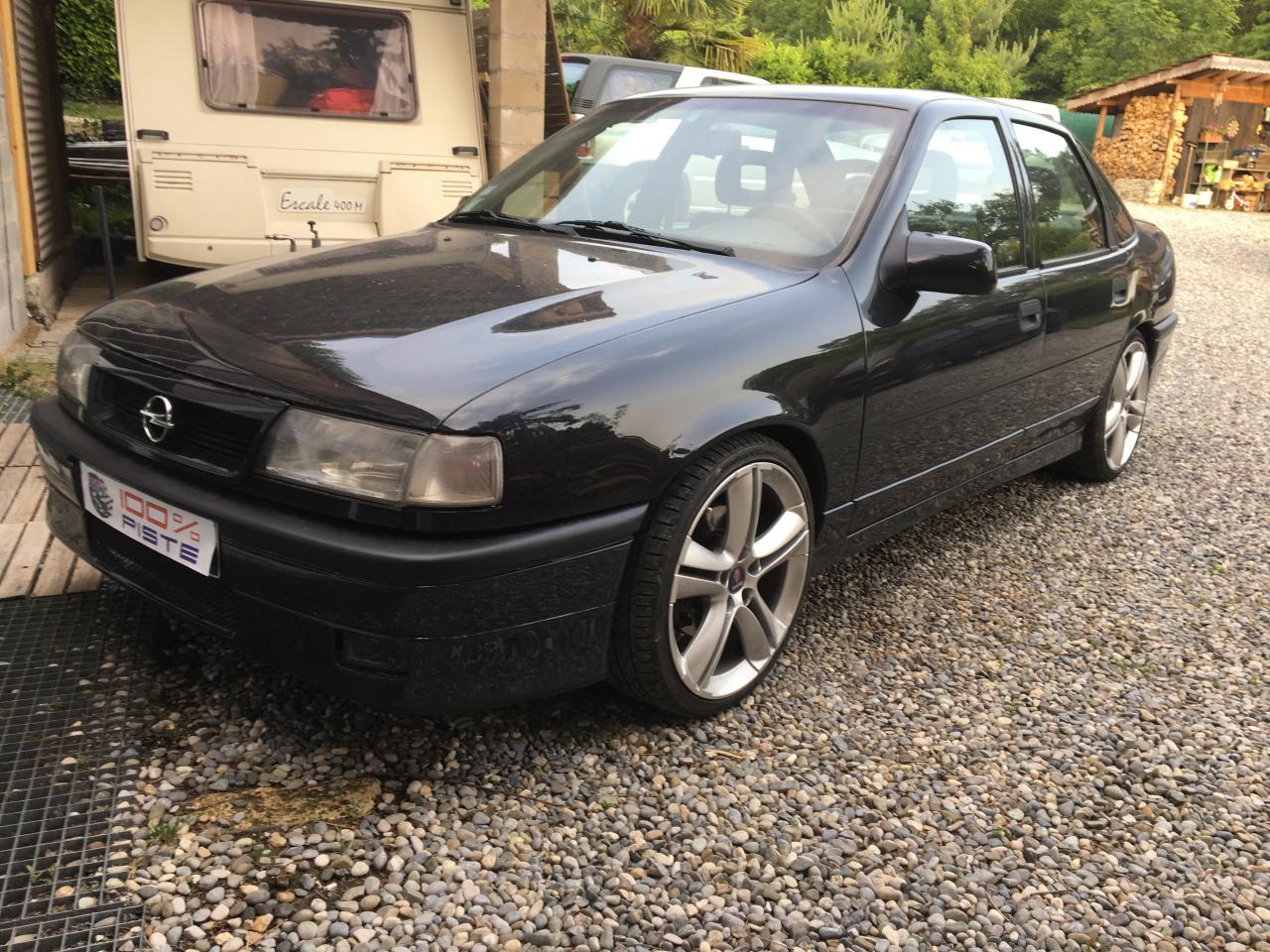

Voilà la nouvelle...
C’etait ma première voiture.. en 1,6 8s de 88 ch Laughing
Celle-ci c’ Est la méchante le Graal en quelque sorte..
Elle a été bien entretenu et bien restaurée
J’ai commencé par lui changé les 2 roulements avant
Les 2 Koni avant étaient hs remplacés par 2 origine (pour le moment)
Ressort -3cm hr bleu Av /ar et bilstein b6 arrière qui étaient sur l’auto
Je lui ais posées ses 4 roulettes en 215/35/18

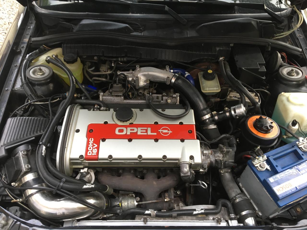

Remplacer toutes les durites de flotte par des en silicone,la durite rigide en inox,mano contact,thermo ,gros radiateur ,la tripode..
Revu entierement le circuit de sural en plus rigide,condamné et monté une nouvelle dump
Agrandissement top hât origine (fraisage), pareil pour l’arri D’air du turbo
Réfection de toutes les masses moteur,faisceau alimentation démarreur /alternateur,nouvelles cosses batterie

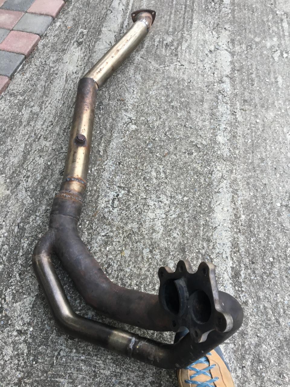

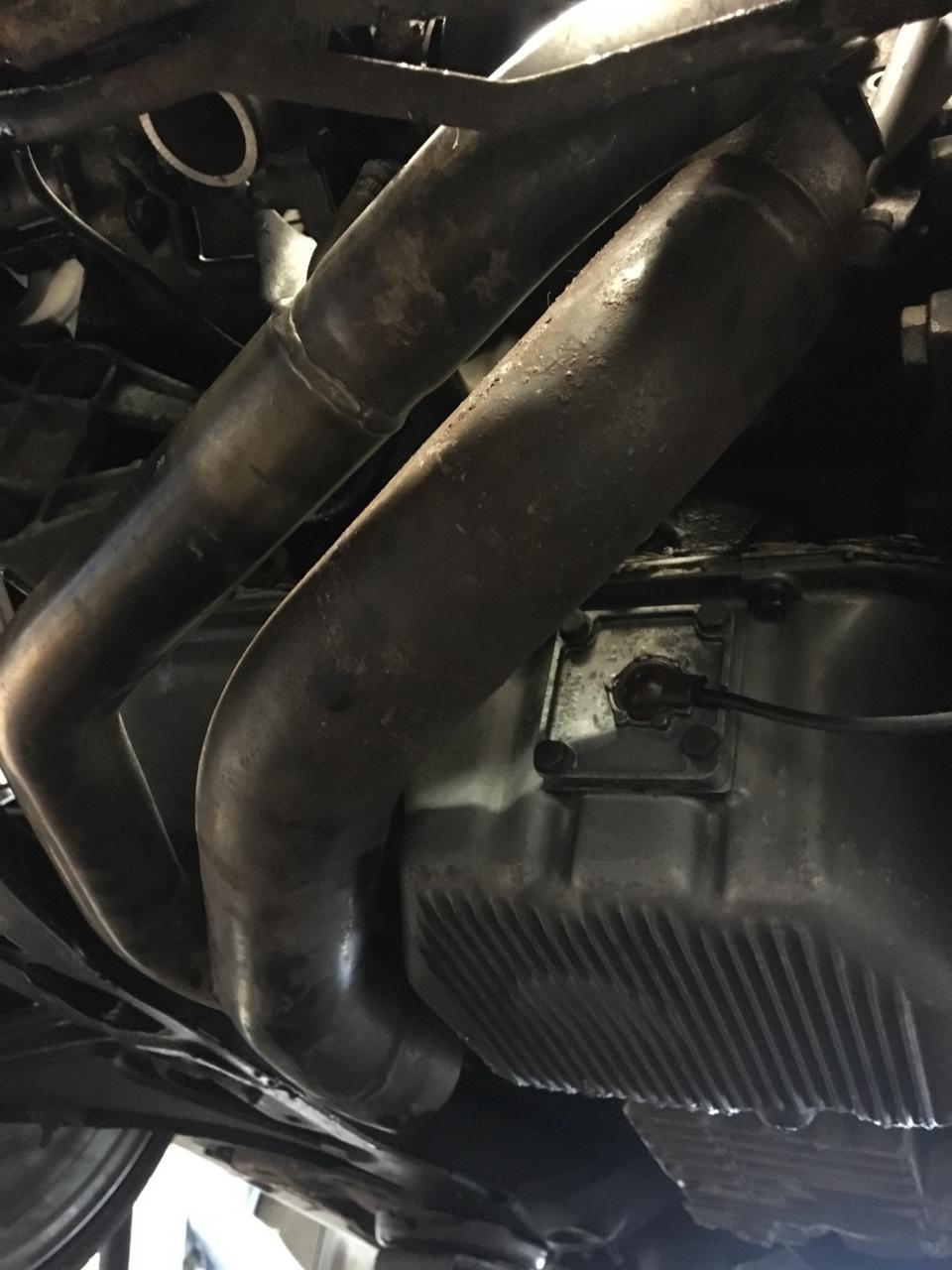

Pose d’un Down pipe bi flux,changement joint collecteur turbo par un métallique,joint de couvre cucu.
Trompe coupe sur la boîte à air
Changement fond de compteur de droite essence/température le fond se décollait
Première impression depuis les quelques modif sa marche un peu mieux déjà le stab et continue

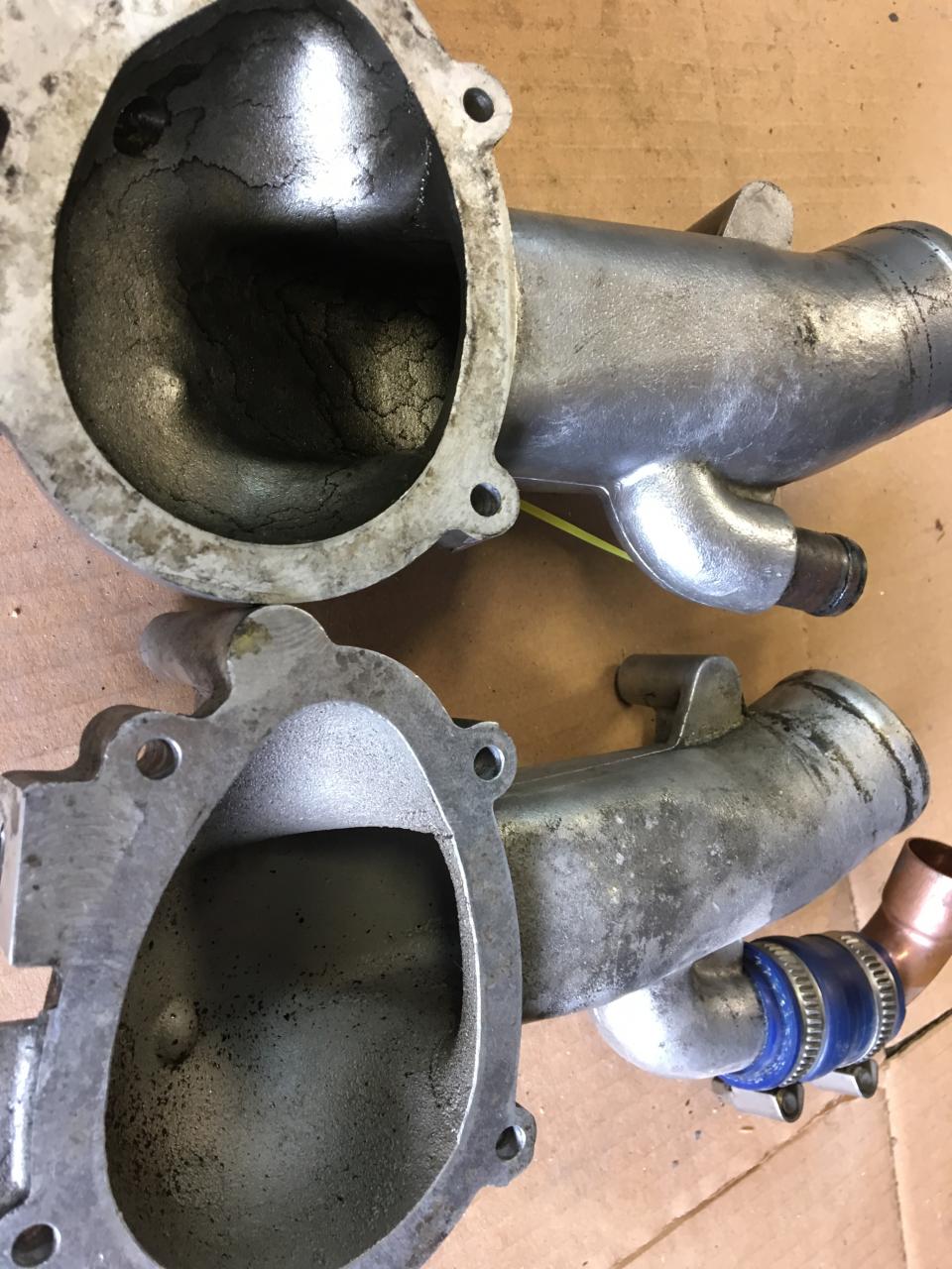

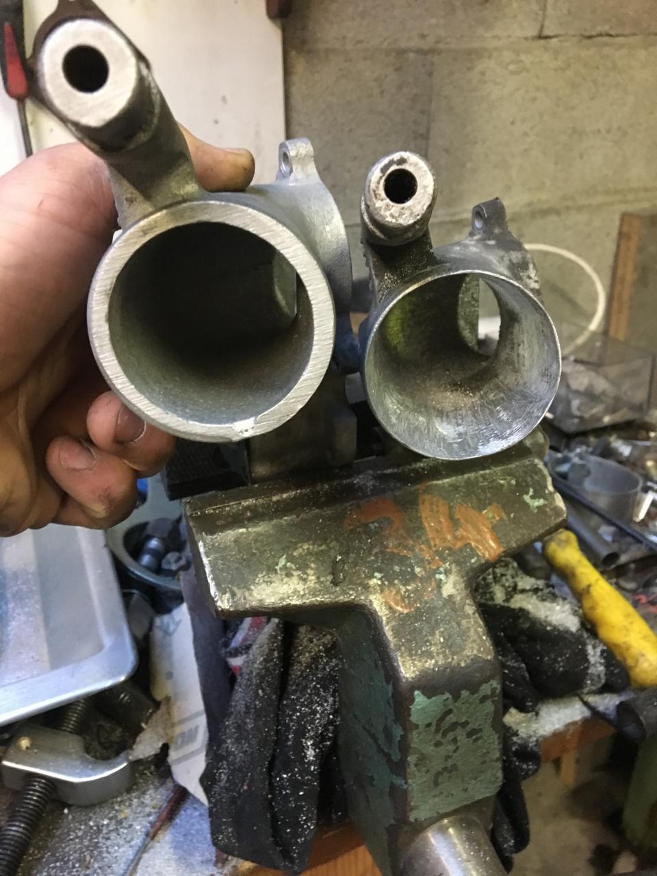

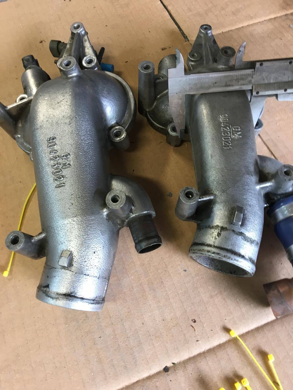

Sinon j’ai noté une différence sur le top hat d’origine de cette auto par rapport à tous ceux que j’avais vu auparavant : la pièce et plus grosse de 5mn c’ Peu mais malgré les 2 mêmes références de pièces
Il y a bien une différence

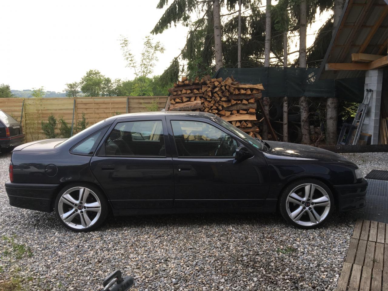

Bon boulot , les jantes j’accroche pas trop Wink
MessagePosté le: Samedi 15 Juin 2019 11:16 Répondre en citantRevenir en haut de page
Merci Pierrot
Les jantes sa fait 12 ans que je les ais c’ Des ronal origine saab...
Elle ont été montées sur casi toutes mes opels,sur la vectra je les ferais peut-être plus grises anthracite...
En tout les cas je conserve précieusement les jantes d’origine...
Ma bi flux avec un insert pour l’afr

superbe vectra!

+1 pour les jantes, ça ma un peu "choqué" au premier regard.
MessagePosté le: Dimanche 16 Juin 2019 12:16 Répondre en citantRevenir en haut de page
Belle auto
Les jantes sont très jolies Cool

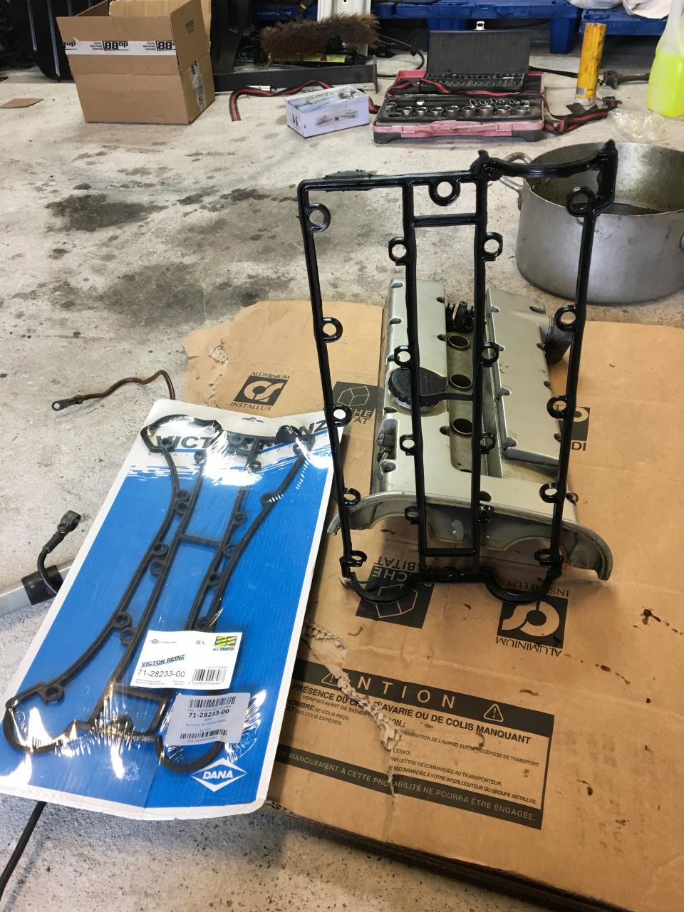

Le joint de couvre cucu était tellement sec qu’il tenait debout Laughing
La down pipe passe juste mais ne touche pas le carter

Intéressant le coup du top hat plus gros Idea

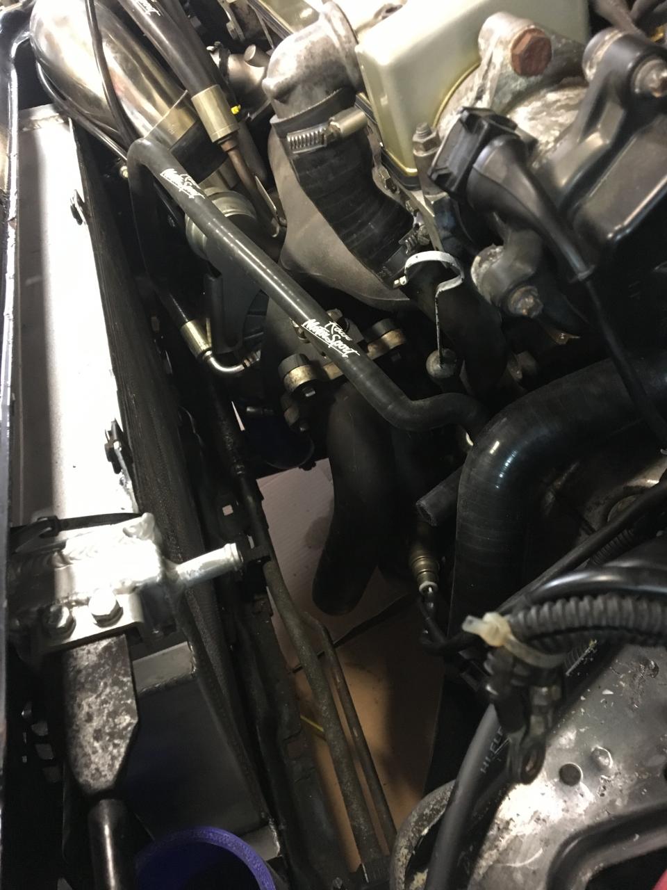

Ca laisse pas beaucoup de place entre le gros radiateur et le turbo par contre ca m'à choqué au premier coup d'oeil
Brakes? What for?
MessagePosté le: Mercredi 17 Juillet 2019 17:33 Répondre en citantRevenir en haut de page
Oui Julien tu as raison le radiateur ressort beaucoup plus qu’à l’origine
Les pâtes sont pourtant à leur place ,impossible de le rentré plus la durite
Thermos radia serais trop courte .
Sa me plaît moyen , au pire il iras dans une gsi let, et je remonterais l’orifine...
Pour le top had oui il y’a bien 5 mini mètre sur le diamètre par rapport à toute les autres pièces. Que j’ai
Et la même référence de pièces

Par contre ton radia c’est un TX ??
MessagePosté le: Jeudi 18 Juillet 2019 11:17 Répondre en citantRevenir en haut de page
Aucune idée la marque du radiateur,je l’ai acheté d’occaz..

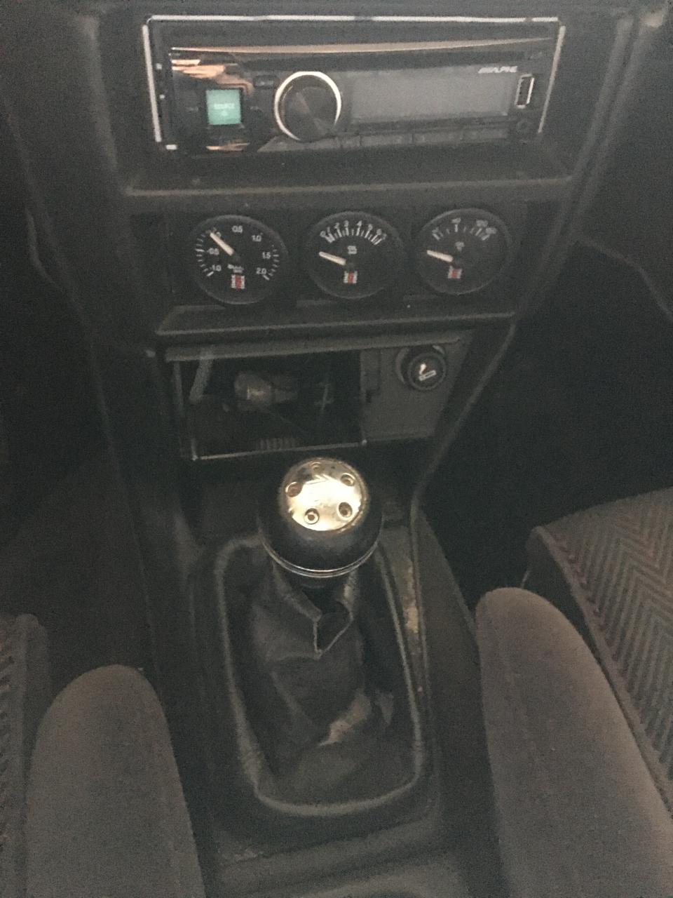

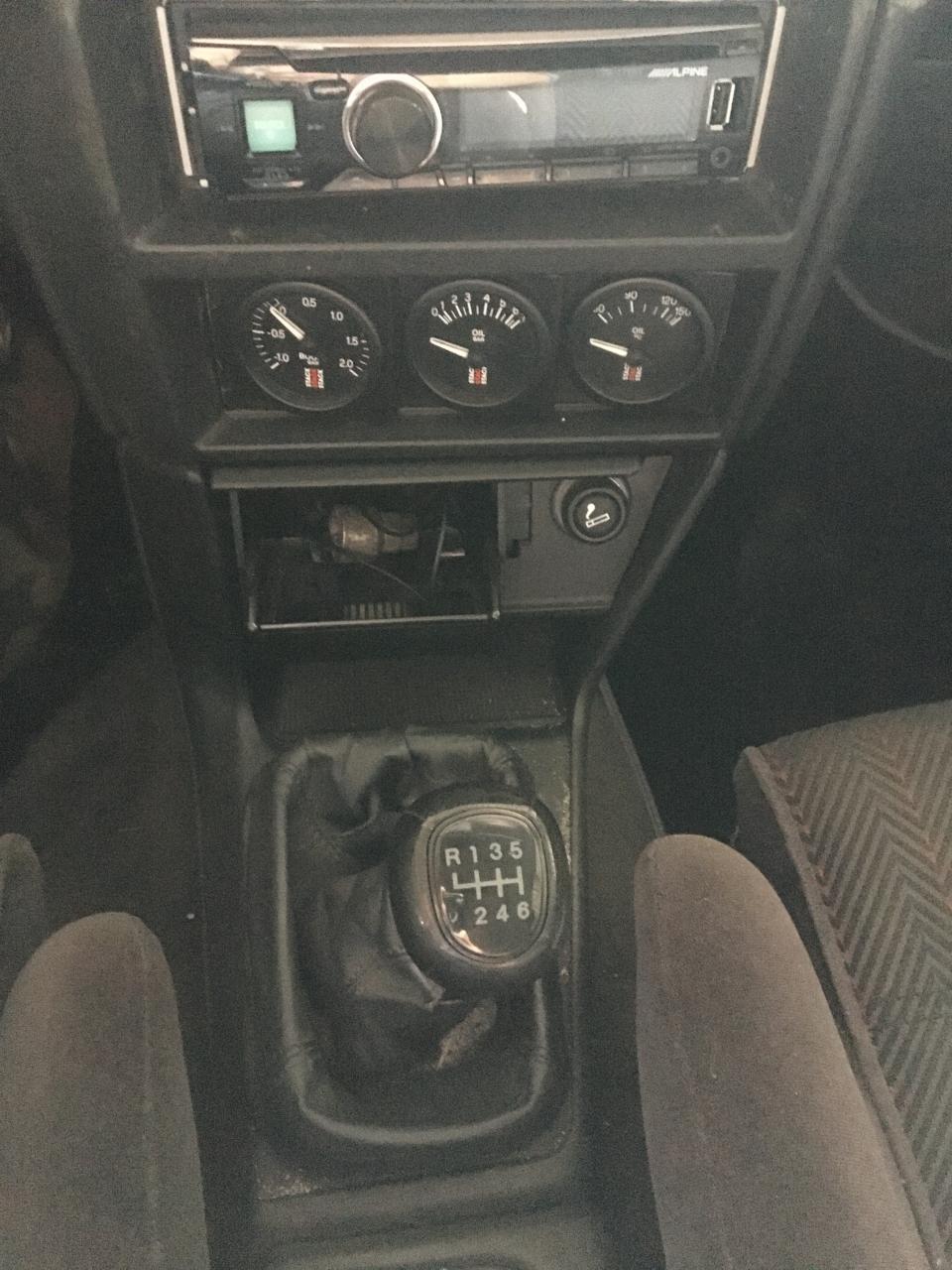

Petit travaux du jour
Merci à Franck pour le badge
Le pommeau est normalement en cuir ,à défaut cela fait quand même bien plus stock.
