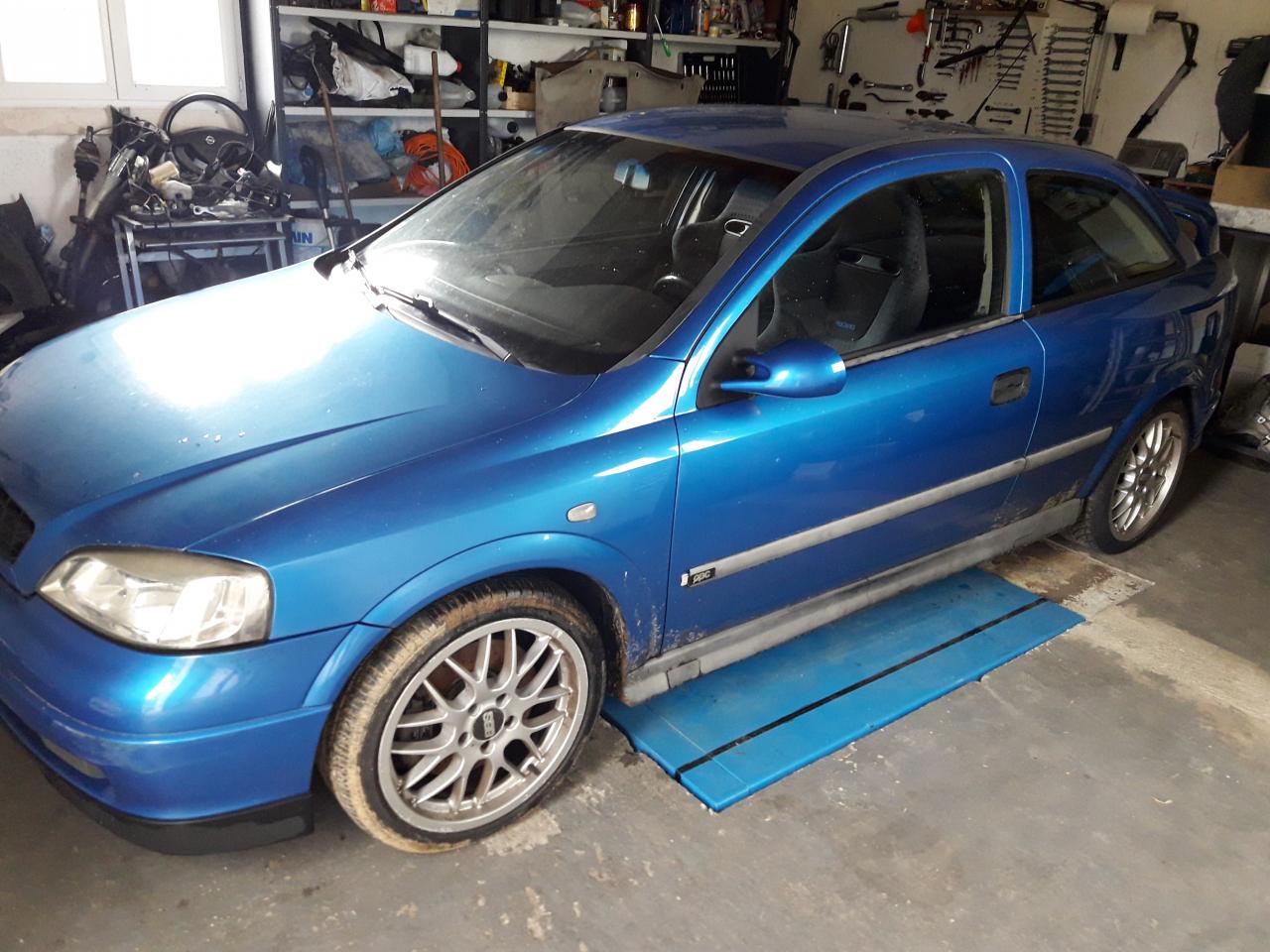

Salut à tous, Voici mon nouveau jouet
Une Astra G OPC de 2000, avec 213 000km et un JDC HS, mais toute d'origine.

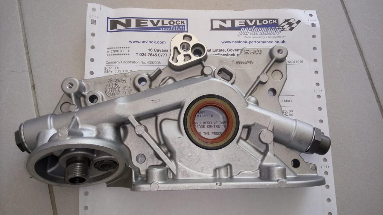

Pompe à huile reçu,
Une Z20LEH:

MessagePosté le: Jeudi 06 Septembre 2018 20:41 Répondre en citantRevenir en haut de page
Quel intérêt de monter des pièces de LEH?
La solidité/fiabilité?
MessagePosté le: Vendredi 07 Septembre 2018 06:55 Répondre en citantRevenir en haut de page
Fiabilité, et plus gros débit d'huile.
Pas mal de personne me l'on conseillé!

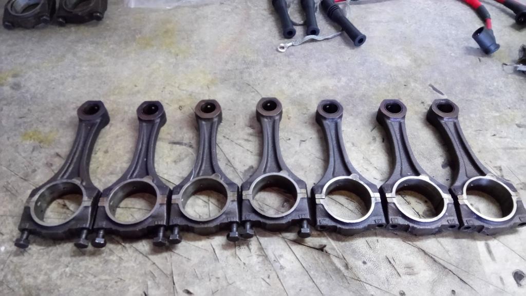

Pourquoi monter des bielles z20let?
Calibra turbo Phase 2
MessagePosté le: Mardi 18 Décembre 2018 19:59 Répondre en citantRevenir en haut de page
plus solide que celle du X20XER. elles ont tendance a vouloir sortir du bloc toute seul...

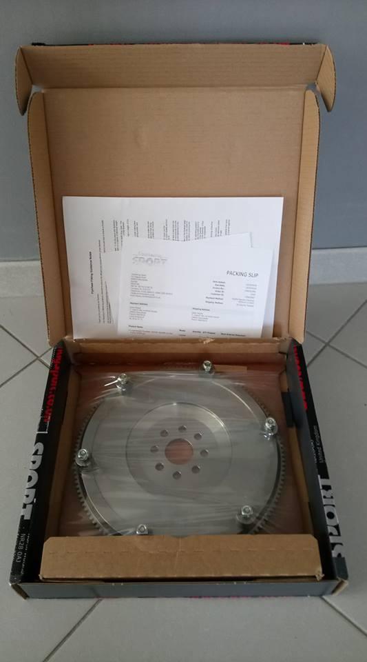

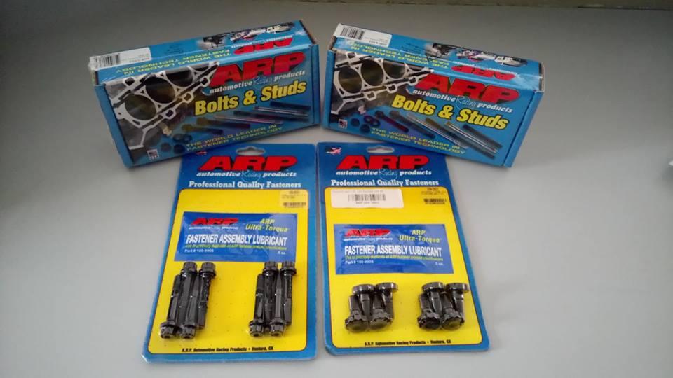

Volant moteur 5kg de chez Courtenay reçu:
Visserie ARP complète reçu:
http://teamracinggsi.free.fr/
MessagePosté le: Mardi 18 Décembre 2018 20:43 Répondre en citantRevenir en haut de page
top tout ça Cool
MessagePosté le: Samedi 12 Janvier 2019 18:27 Répondre en citantRevenir en haut de page
Les bielles de Z20LET sont arrivées : Banana
Au programme: microbillage pour ecrouire le métal, et équilibrage

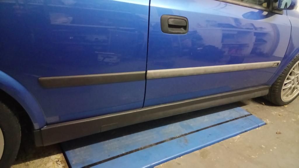

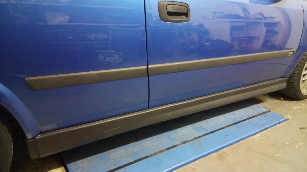

Et en attendant que la GSI sorte de carrosserie, rénovation des plastiques :
AVANT:
APRES:

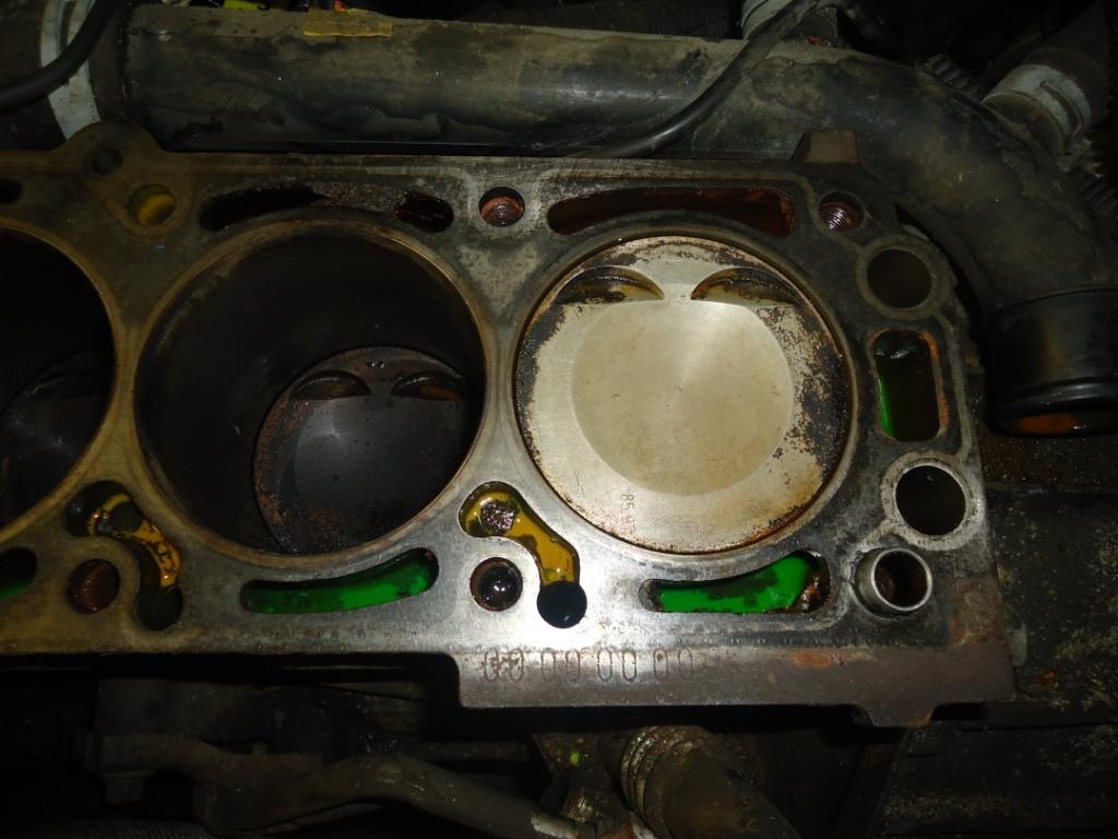

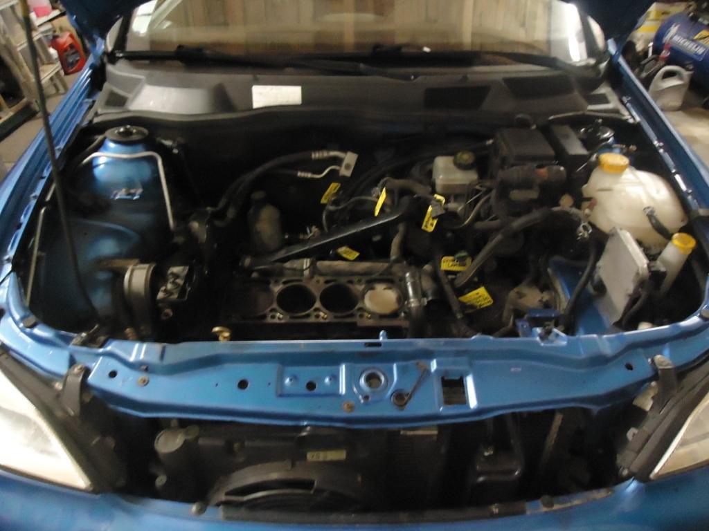

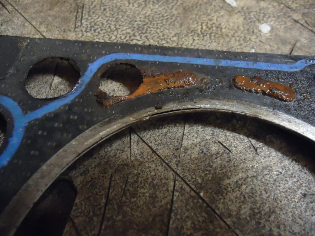

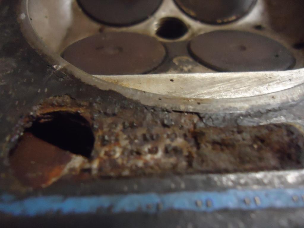

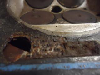

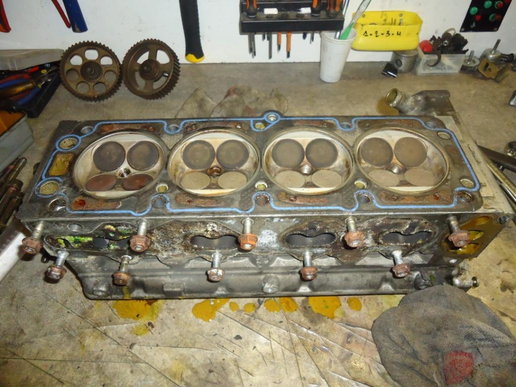

Opération déculassage aujourd'hui:
A première vu, ya bien que le JDC qui est HS (visible sur les 2 dernière photo)
