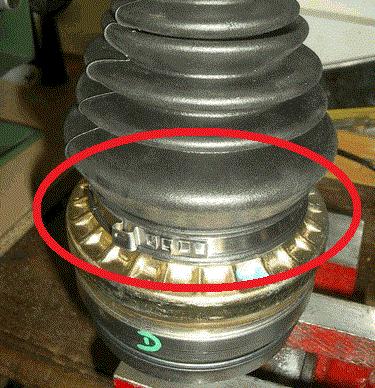

MessagePosté le: Samedi 10 Juin 2017 08:51 Répondre en citantRevenir en haut de page
Côté boite tu dois avoir cette tête de cardan avec le petit diamètre de soufflet mais de corsa B . A la place de cette tête tu mets celle de kadett 1.6 et tu n'as pas a changer les moyeux .
