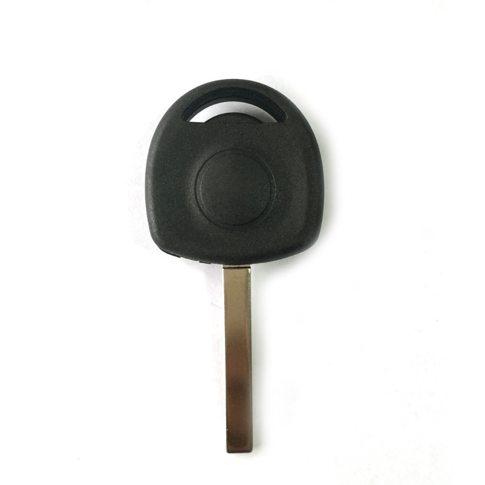

une puce de clé c'est tout petit, la clé n'a pas besoin d’être énorme pour contenir la puce.
c'est une clé de cette forme là que tu as?

MessagePosté le: Jeudi 14 Janvier 2016 14:55 Répondre en citantRevenir en haut de page
Comme ça lol

MessagePosté le: Jeudi 14 Janvier 2016 15:05 Répondre en citantRevenir en haut de page
j'ai la même sauf que c'est pour démarrer la maison Laughing Arrow
là effectivement il ne peux pas y avoir de puce Rolling Eyes
