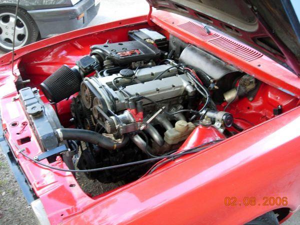

ils vendent de temps en Allemagne en temps le montage qui permet de mettre l'allumeur coter distrib
MessagePosté le: Mardi 25 Août 2015 20:45 Répondre en citantRevenir en haut de page
oui booster mais c'est pour 8 soupapes Wink

pourtant j'en vois beaucoup sur 16v sinon je ne t'aurai pas proposer

MessagePosté le: Mardi 25 Août 2015 22:54 Répondre en citantRevenir en haut de page
ça s'applique peut-être aussi aux 16v. après tout ça se monte sur un seul AAC. marrant ce montage, esthétiquement parlant ça fait bien archaïque, j'aime Very Happy.
et puis au pire, on meurt...
MessagePosté le: Mardi 25 Août 2015 23:18 Répondre en citantRevenir en haut de page
C'est pas peut être c'est surement.
De tête je pense qu'ils n'y à même pas besoin de modifier la poulie d'AaC, tu montes en lieux et place sur le XE, tu remplace la tête de delco du 18 par celle du XE et c'est tout.
Vu qu'en plus tu doit avoir des pièces de 18 qui traine tu dois avoir tout ce qu'il faut pour le faire
