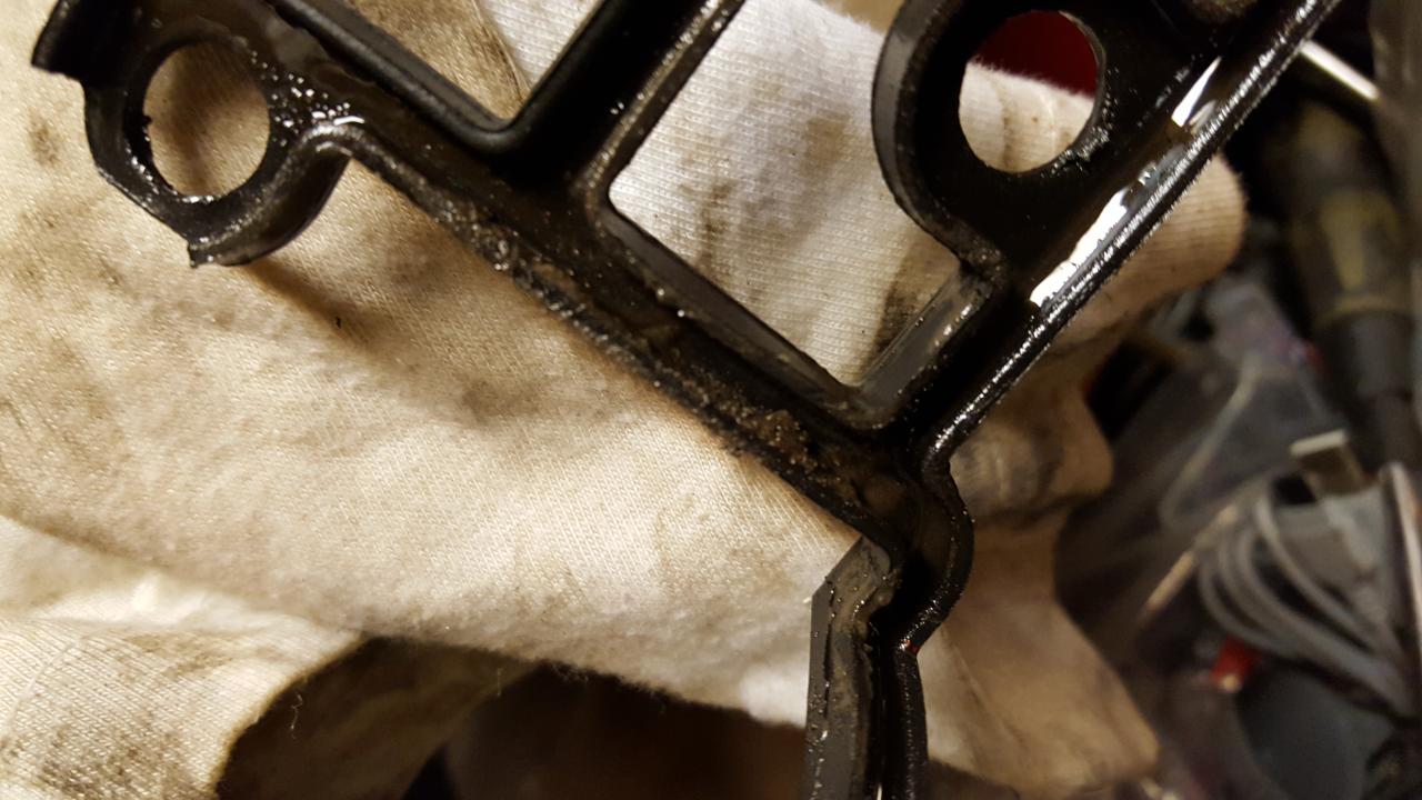

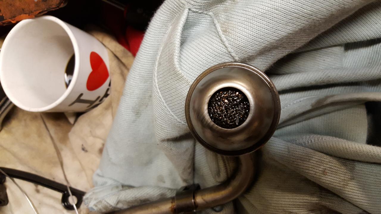

Je pense avoir trouvé la cause de la perte du sable dans le moteur suite à un changement de cache culbuteurs qui lui est blinder de sable partout
http://www.eurofac.fr/
MessagePosté le: Mardi 07 Juillet 2015 06:27 Répondre en citantRevenir en haut de page
Sur la 2e photo, on dirait du cousinet.
cedric77
Inscrit le: 08 Juil 2009
Messages: 1265
MessagePosté le: Mardi 07 Juillet 2015 07:46 Répondre en citantRevenir en haut de page
Il y a aussi du cousinet avec

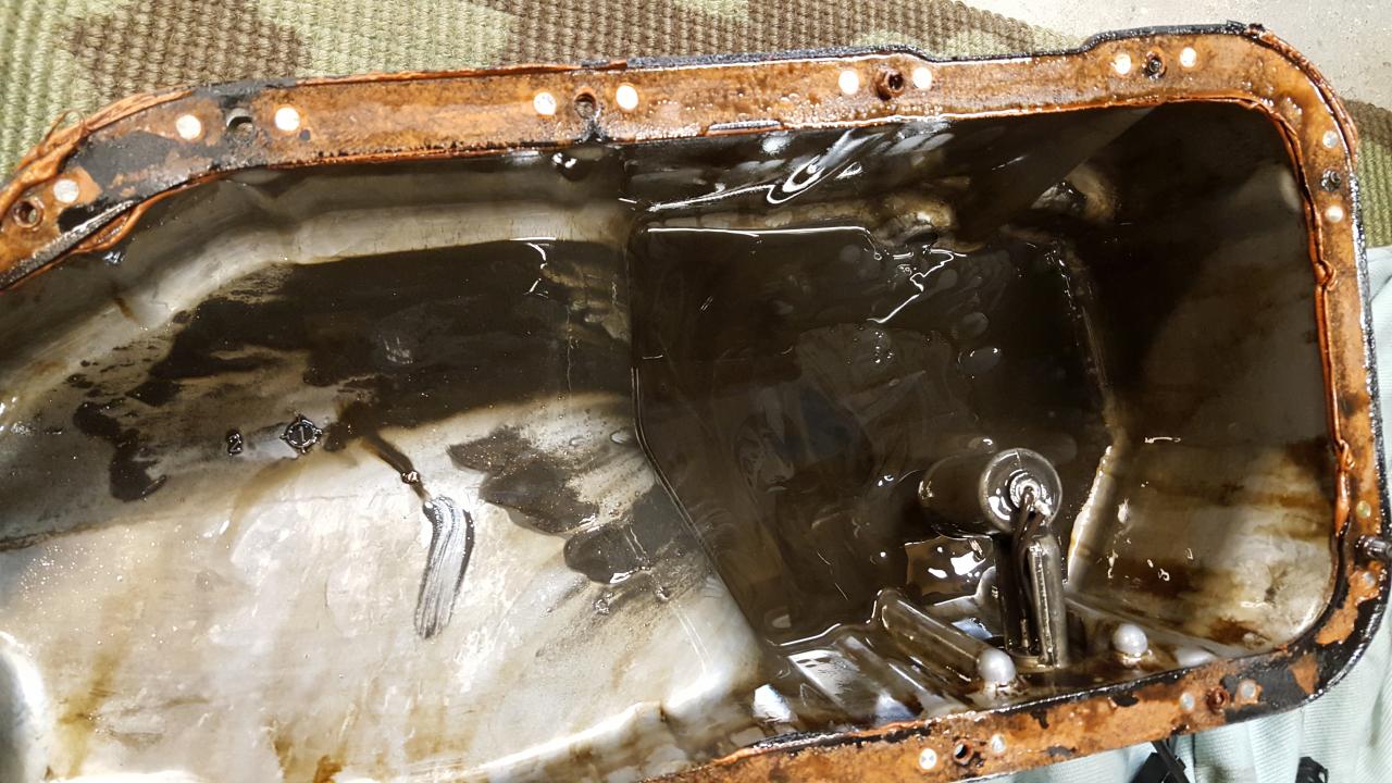

Aujourd'hui gros nettoyage de la crepine du carte d'huile et changement du filtre a huile résultat toujour pareil aux démarrage je suis a 2 bars elle redescend a 1 bars par contre quand j'accélère elle monte a 5 voire 6 bars
