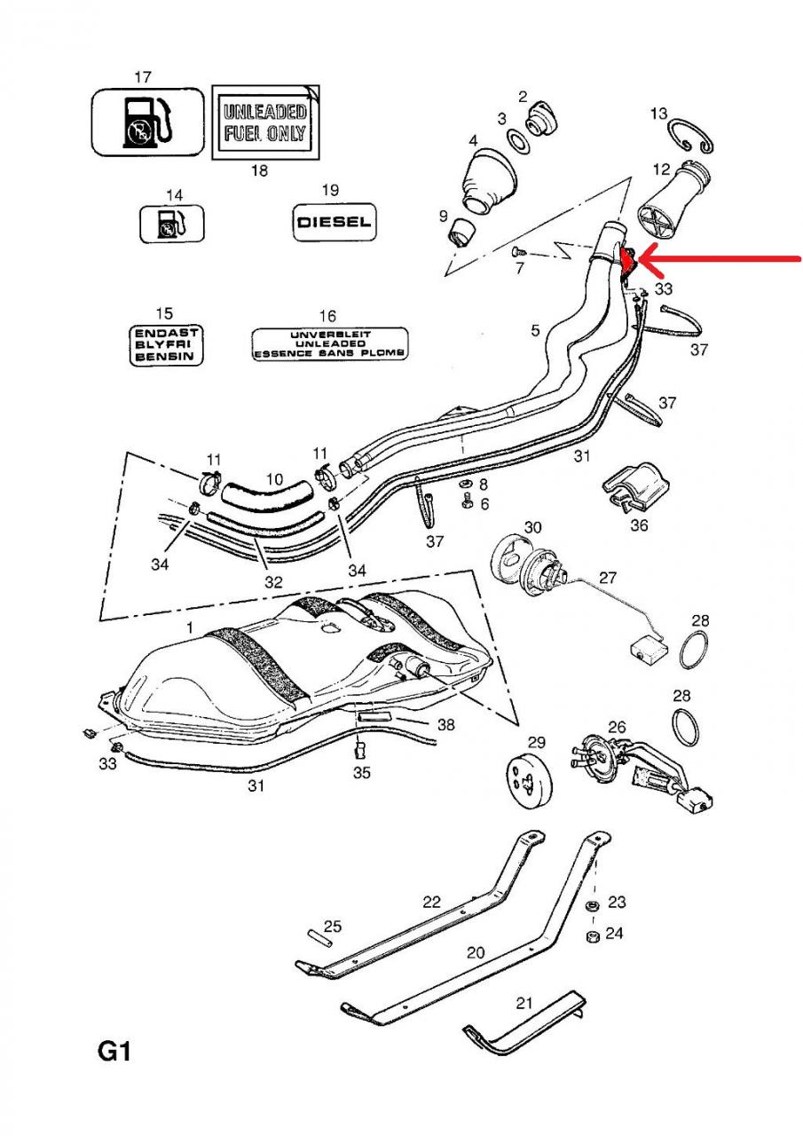

petit soucis sur la GSI, en ce moment elle ratatouille pas mal a tout les régimes,
de plus quand j'ouvre mon reservoir, j'ai un gros bruit (pression /depression?)
hier soir, j'ai démonté toute la goulotte de remplissage et de mise à l'air du réservoir.
je suis tombé sur ça:
a quoi cela sert-il?(fleche rouge).
sachant que quand ont le secou, ont entend quelquechose se balader dedans (bille?)
du coup, j'ai soufflé a la bouche dans tout les tuyaux, (sortit pompe, remplissage, mise a l'air, recyclage vapeur, etc...)
"apparement", rien de bouché.
j'ai pris la route ce matin, pas de souci. a midi je commencé a voir le fond du réservoir (en dessous du quart) et rebelote.
j'ai remis de l'essence et cela est toujours pareil.
avez-vous une idée du problème?

Je me pose aussi la question sur la fonction du tuyau qui sort de la pièce rouge (schéma ci-dessus),
qui contourne le réservoir par la gauche et qui atterris juste à coté du filtre à essence, puis il part en tuyau rigide jusqu'au filtre à charbon.

MessagePosté le: Mercredi 24 Juin 2015 07:08 Répondre en citantRevenir en haut de page
Juste pour info la pièce d'on tu parle (qui fait un bruit genre il y a une bille dedans)
c'est un système de sécurité qui empêche l'essence de couler si la voiture se retourne
