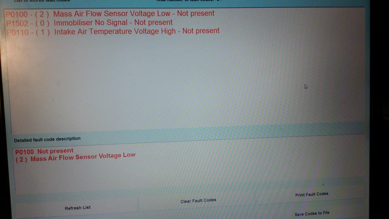

MessagePosté le: Mardi 02 Juin 2015 06:00 Répondre en citantRevenir en haut de page
Toujours encore mon souci par contre après changement de débimètre et de capteur d'AAC j'ai remarqué que le souci n'apparaissait pas que à chaud c'est aléatoir, je fait parfois 50km sans souci , parfois au bout de 10km elle cale et parfois directement en l'allumant, et maintenant il y à des fois ou elle ne demarre pas du tout à moins d'insisté 10min.
Hier j'ai relevé mes code panne et voila se que j'avais :
quelqu'un aurais une idée?
MessagePosté le: Mardi 02 Juin 2015 08:37 Répondre en citantRevenir en haut de page
C'est localisé au niveau du débimètre, donc contrôle sa connectique et le faisceau
Pour l'anti démarrage c'est à priori indépendant mais ça peut expliquer les soucis dé démarrage, as tu essayer avec le double de la clé?

MessagePosté le: Mardi 02 Juin 2015 09:03 Répondre en citantRevenir en haut de page
J ai rien trouvé d anormal sur la broche, après le mieux serai que je trouve une neuve, si quelqu'un a un lien...
Non pas essayer l autre clé vais essayer

Alors j'ai verifier tous le faisceau du debimetre + broches aucun souci, se soir elle à de nouveau pas demarrer avec d'autre clé cette fois, et elle commence à demarrer mais se coupe immediatement (avant quelle est vraiment demarrer ) et ça me la fait quelque fois , après le voyant moteur n'arrete plus de clignoter......La je seche, d'autre idées?
