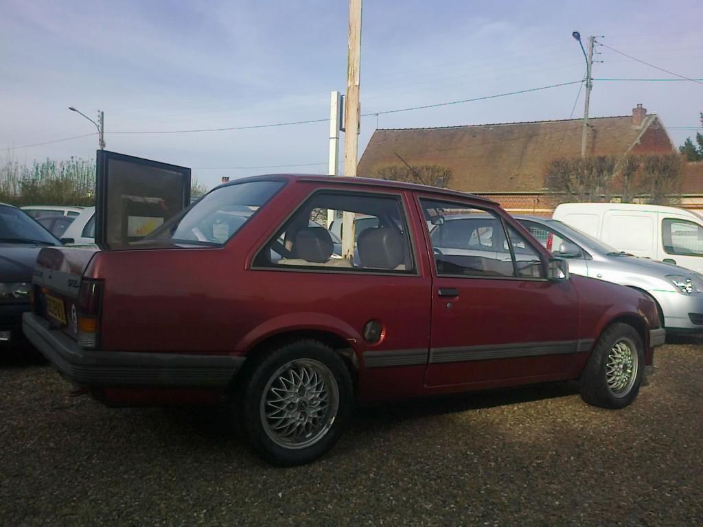

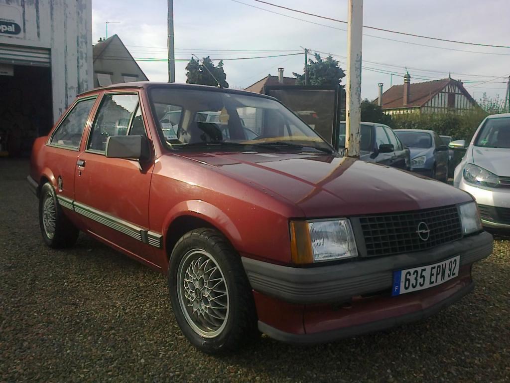

Je viens de me motivé a sortir ma corsa.
C'est une OPEL Corsa Tr de 1983, 1.2s une LUXUS.
Swappé début janvier en 2 3 jours et mis de coté depuis.
Donc elle a un bon petit c20ne de calibra qui vient de mon ami vinceclate.
Volant moteur astra 1.7d.
Embrayage corsa a gsi en 200mm.
Boite F13 de combo en 4.29.
Frein avant astra 1.4i 16v en 236mm.
Kit amortisseur complet -60mm ATP.
Et jantes en 14 nid d'abeille avec 4 pneus neuf Fedéral les 595evo 185/55R14 80v.

Voilà les photos
