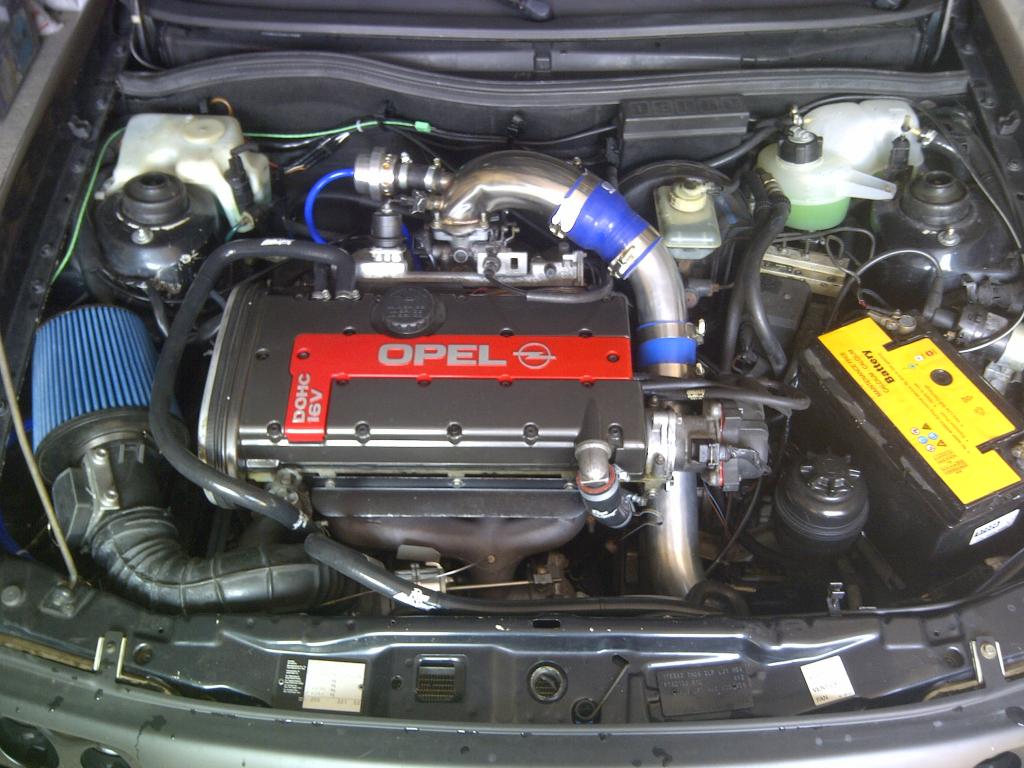

J'ai un petit problème qui commence à bien m'énerver.
Est-ce que vous avez le même problème que moi c'est à dire la tubulure d'admi qui est contre et pousse le réservoir du servo frein?

t'as une tof myck?
j'aimerais bien regarder où t'as fais passer le faisceau et le câble d'accel
MessagePosté le: Vendredi 31 Janvier 2014 19:26 Répondre en citantRevenir en haut de page
J'ai pas mieux sous la main.
Le câble passe entre la barre anti rapprochement et mon pipping

C'est le pipping que j'ai.
Et c'est pas top. Il touche mon bocal de liquide de frein, il touche mon support de boite et la durite sur le coude qui sort du turbo touche mon berceau. Ca touche aussi ma durite de liquide roose motorsport

Piping sur mesure et ça touchera pas Wink
MessagePosté le: Mardi 25 Février 2014 01:07 Répondre en citantRevenir en haut de page
C'est klr vous vous faites chier pour rien LOL
Vous recoupez le coude et ça passera nickel.
Oubliez pas que c'est tx qui vend ces pipes. En Angleterre le maitre cylindre et de l'autre côté. Wink
Effectivement j'avais pas réfléchi ...
Tu coupes un bout en haut de la grande durite alu TX ?
MessagePosté le: Mardi 25 Février 2014 11:26 Répondre en citantRevenir en haut de page
Coupe sur ton piping ce sera plus judicieux Wink
MessagePosté le: Mardi 25 Février 2014 12:54 Répondre en citantRevenir en haut de page
j'ai commander une durite à 45°, on verra si c'est mieux
MessagePosté le: Mardi 25 Février 2014 15:23 Répondre en citantRevenir en haut de page
Vous ne pouvez pas lui mettre un coup de marteau afin de l'applatir à l'endroit voulu?
