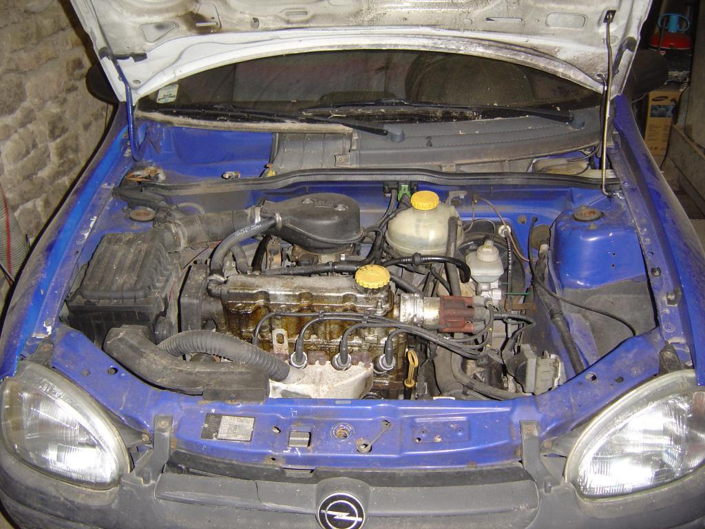

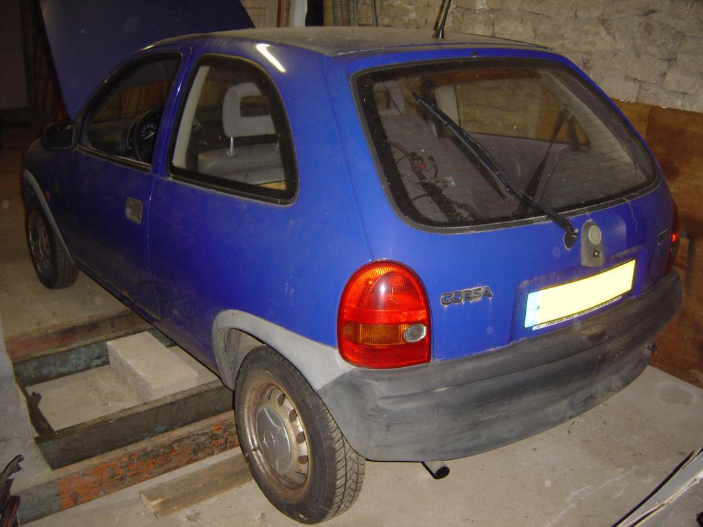

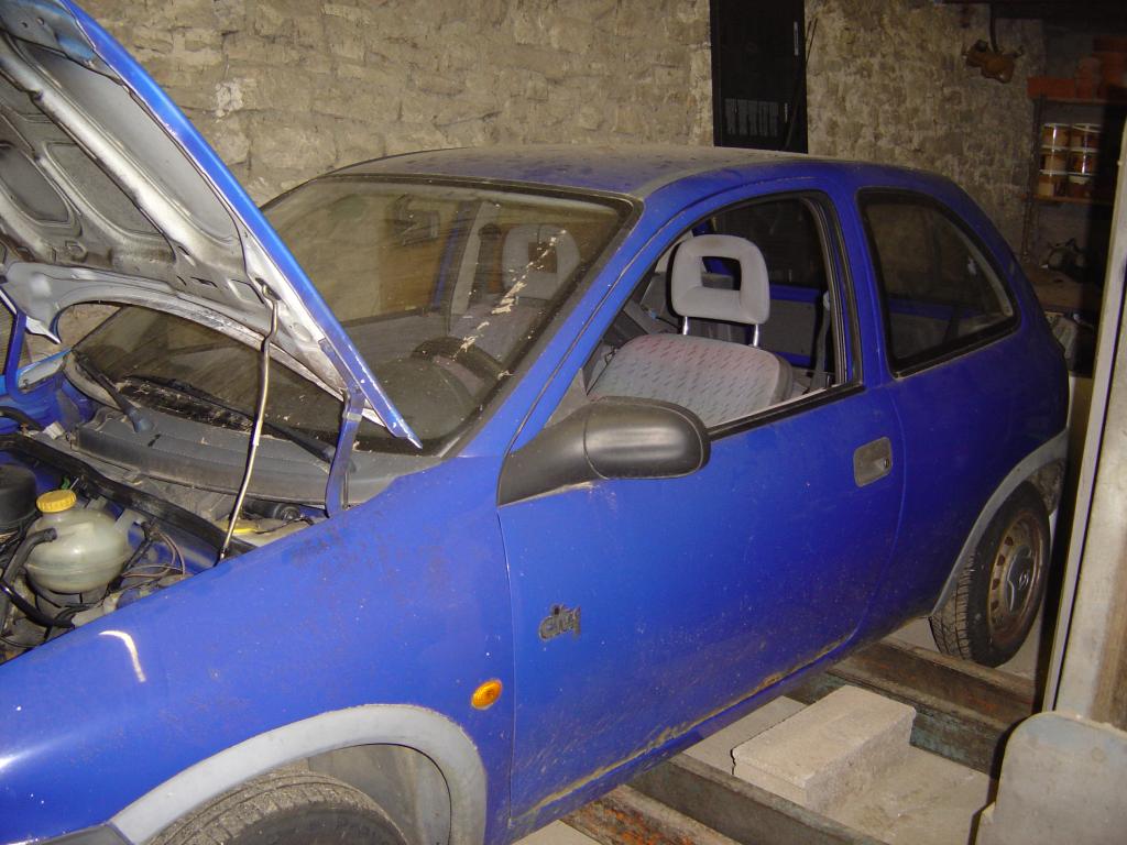

bon je me lance dans mon swapp, ca fait 2 ans que le tourne autour et que j'achètes des pièces donc là c'est parti . C'est une city C12NZ bleue .
voici quelques photos
Pour commencer je vais déjà virer le moteur qui est a vendre, démonter le train avant pour sablage, peinture et silent-blocs polyurethane, démontage du train arrière pour la même chose + montage freins a disques et soudure de la caisse .

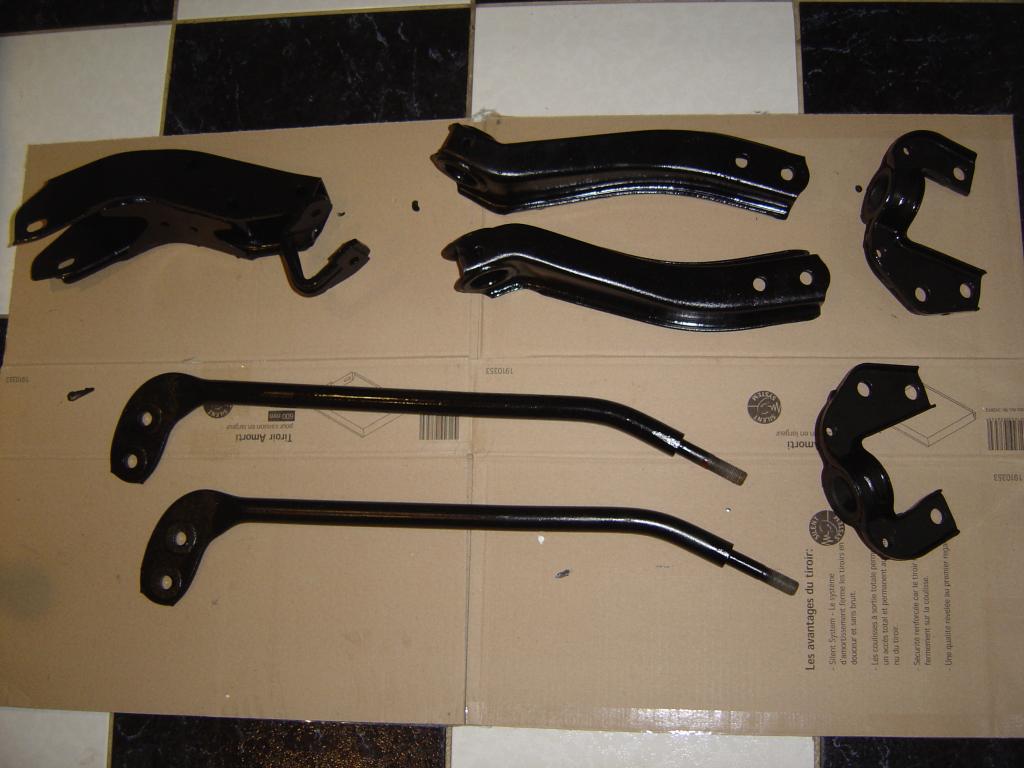

J'ai fait sabler les triangles , je les ai traité et peint reste a mettre les silentblocs .
Je voudrais mettre des coupelles d'amortisseurs reglables mais je n'en trouve pas, si quelqu'un a des liens .

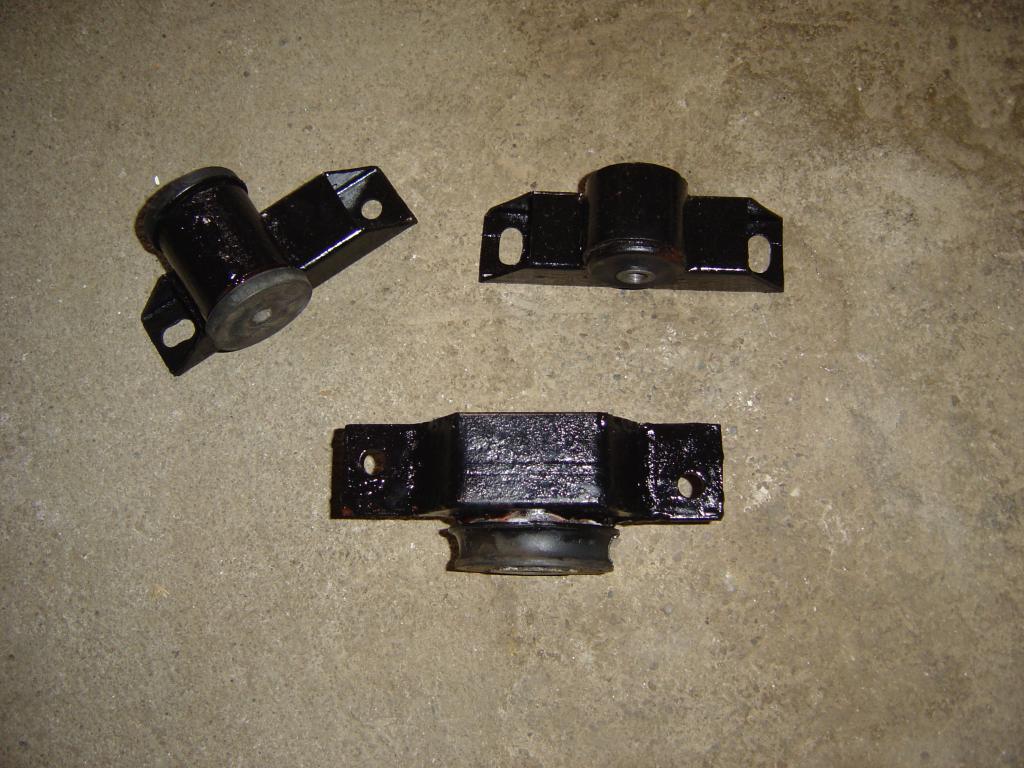

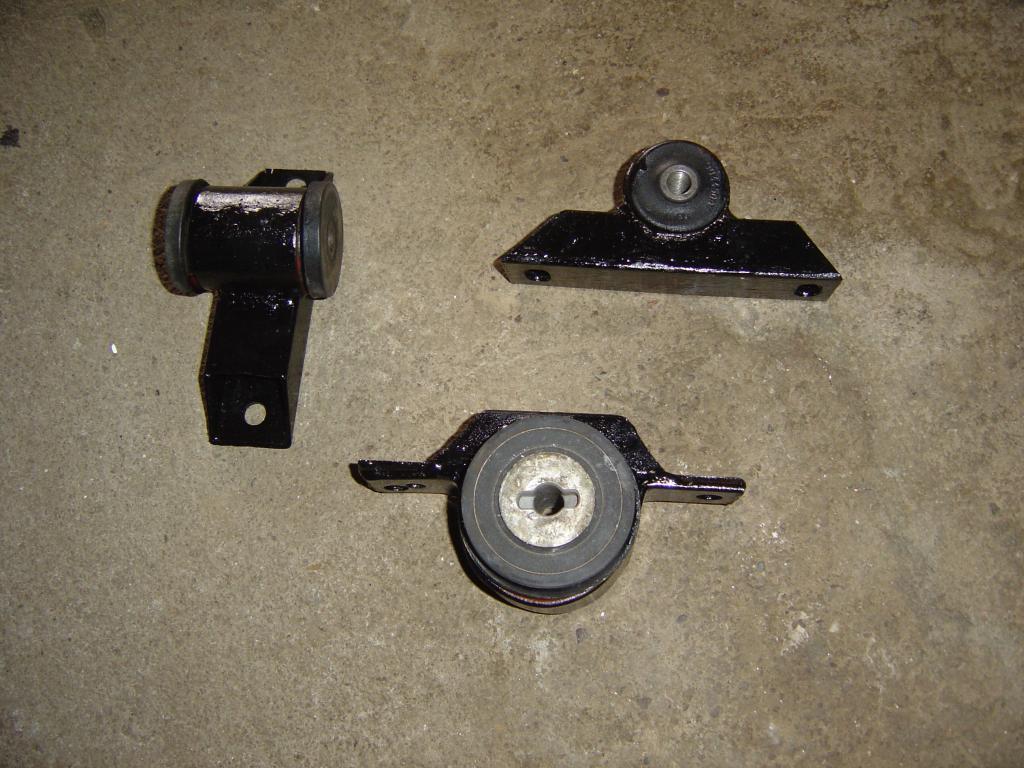

voici des photos de mes support moteur :

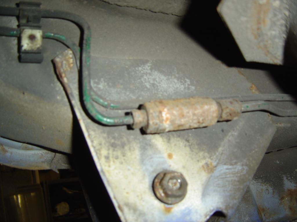

J'ai des raccords de frein au niveau des train arrière . Est-ce que ce sont juste des raccords ou des reducteurs ? Car je monte des 3/20 pour les disques arrière alors je voudrais pas être embêté .

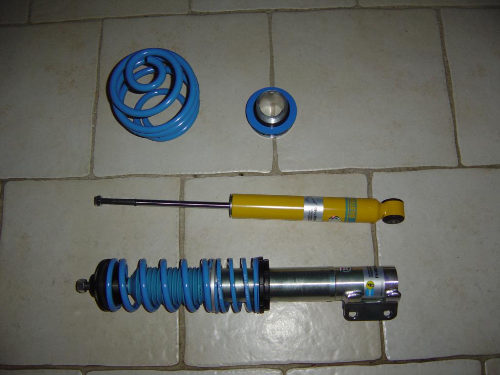

J'ai vu sur le forum des vis pour fixer l'amortisseur sur le moyeu avant avec un excentrique mais je n'arrive plus a les retrouver . Si quelqu'un se rappel ou c'est . J'ai fait rechercher mais je ne dois pas mettre les bon mots clé .

C'est ça que tu cherches non?
http://www.ebay.co.uk/itm/Eibach-Front-Camber-Bolts-Vauxhall-Corsa-B-93-99-/281087336338?pt=UK_CarsParts_Vehicles_CarParts_SM&hash=item41721c5f92
Ca revient au même d'obloner les trous sur l'amortisseur.

Surtout que sur tes bilstein il sont déjà obloner!!!!

oui c'est ça . Ils ne sont pas oublonés sur mes bilstein ils sont percés a 18 en haut et 12 en bas, je vais prendre les vis excentrées ca sera plus précis a régler et je pense que ca bougera moins .

Je trouve que les vis excentrées ne sont pas une bonne solution.
Pour les avoir testées sur circuit, des que je mordait un peu trop un vibreur le réglage bougeait ...
Il vaut mieux régler le carrossage en oblonnant les trous de l'amorto (au niveau du porte moyeu) ou bien avec des coupelles excentriques.
