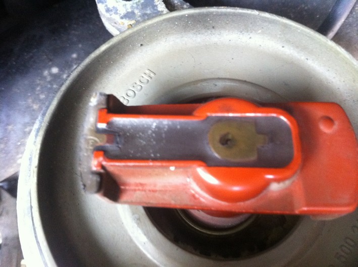

voilà ce qui m'arrive:
en accélérant, j'ai deux ou trois coupures, mais sans que ça arrête de monter. les pressions se prennent bien. pas de fumée bleue. à froid, le moteur pétarade et en roulant tranquillement, moteur froid, en retrogradant ou en laissant la cali ralentir seule, ça pétarade assez fort, tel un proto. Au ralenti, ça pète aussi
pression d'essence 3.7 b. injo d'origine. actuateur collins, ob en 3 1.1, en 6 1.35-1.4
je mets une photo des bougies juste après cette petite bourre et une vidéo du bruit (pas vraiment représentatif)
Que faire ?

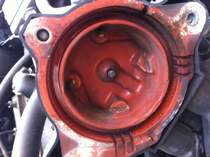

La tête d'allumeur et son doigt sont en quel état?
Tu as envisagé de changer la bobine?

j'ai rien regardé de tout ça Embarassed Embarassed
voilà, que faut il en penser ?
A noter que le "pétaradage" au ralenti existait déjà quand j' ai acheté la voiture

Regarde si la coupure injection en décélération se fait bien grâce à la conso instantanée
Si non,sonde température refroidissement hs et coupures du genre + surconsommation/melange enrichi mode moteur froid
Mais il est clair que ta tête d'allumage n'est pas au top ...

pour la tete ? faut changer ou nettoyer ?

Perso, pour ce que ça vaut, je mettrais du neuf.
Regarde tout l'allumage aussi, y compris tes masses (tresse métallique entre la caisse et la boite).
