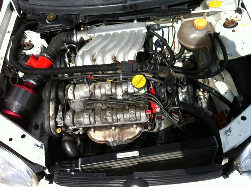

Je ferai une photo de mon montage et je te la poste dès que je peux.
C'est moi qui ais les couvres alu de Saab de la photo de titegrenouille Wink
J'ai une Astra swap V6 avec collecteur plat mono pap', et maintenant le bouchon de remplissage est sur le couvre culasse de devant en haut à droite alors qu'il était en bas à gauche avec celui d'origine.
Je ne peux plus remonter le cache en plastique par contre.

j'ai trouvé une photo.
yodadori
Inscrit le: 15 Juil 2006
Messages: 4472
Localisation: Tarn 81
MessagePosté le: Jeudi 25 Avril 2013 08:44 Répondre en citantRevenir en haut de page
Ben voila, c'est comme mon montage Wink

avec une admission de C25, le problème ne se pose pas, hormis effectivement qu'il sera impossible de remonter le cache moteur.
