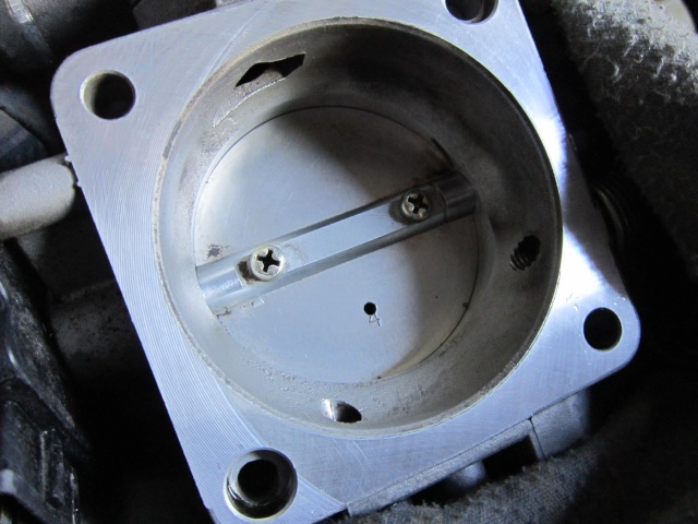

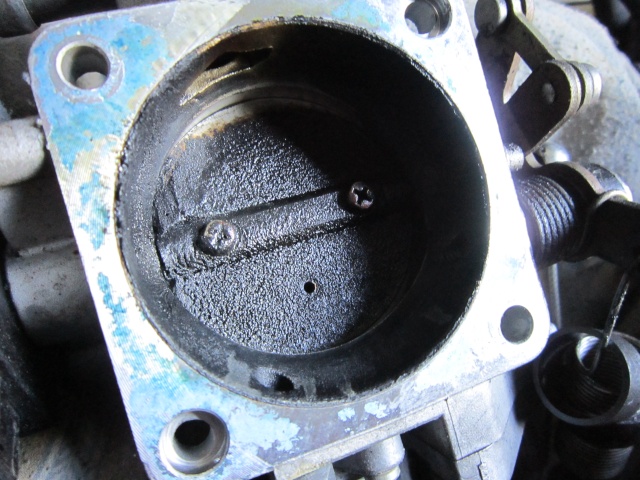

Jeudi 21 Juin 2012 21:05 |
pareil pour la mienne et j'ai nettoyé mon pap recement le souci enfin s'il en est un, n'a pas changé
perso je change les rapport tranquillement pas comme a la méthode let
n'en déplaise a certain
avant
après
par contre il a fallu diminué le ralenti si ca te le fait n'hésite pas a le baissé
