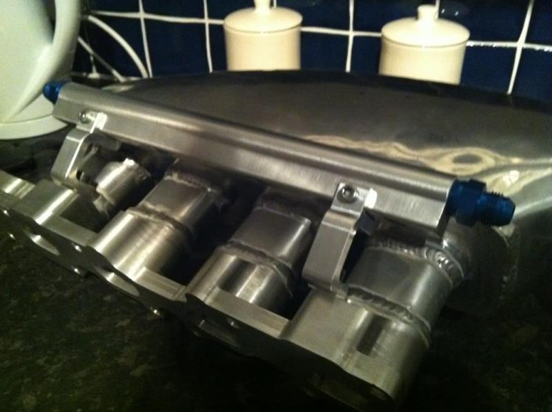

MessagePosté le: Lundi 14 Mai 2012 19:49 Répondre en citantRevenir en haut de page
MessagePosté le: Lundi 14 Mai 2012 20:03 Répondre en citantRevenir en haut de page
oui, c'est a ca que je pensais. tu as piqué la photo sur Gogole ou t'as un lien?
MessagePosté le: Lundi 14 Mai 2012 20:11 Répondre en citantRevenir en haut de page
Trouves en un sur un fioul à la casse Wink
MessagePosté le: Lundi 14 Mai 2012 20:16 Répondre en citantRevenir en haut de page
J'aimerai trouve ce genre de rampe, on dirai que le diamètre est plus gros.

MessagePosté le: Mardi 15 Mai 2012 07:46 Répondre en citantRevenir en haut de page
c'est monté sur les avions RC, et les hors bord de competitions.
GSIturbo16: le diametre est identique, la partie basse de la rampe est juste de la matiere en plus pour pouvoir usiner l'emplacement des injecteurs.

MessagePosté le: Samedi 26 Mai 2012 20:01 Répondre en citantRevenir en haut de page
moi je suis parti d'une rampe de vr6 turbo universelle c'est le meme sur la foto que ta poster Cool
60 de couple a 1.6 stb la popel elle swing.
faudra bossé le trains avant maintenant.
MessagePosté le: Dimanche 27 Mai 2012 11:34 Répondre en citantRevenir en haut de page
Tu peux mettre des photos de ton montage ?
