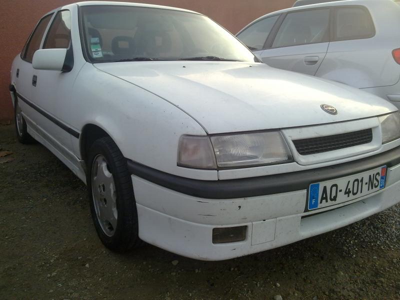

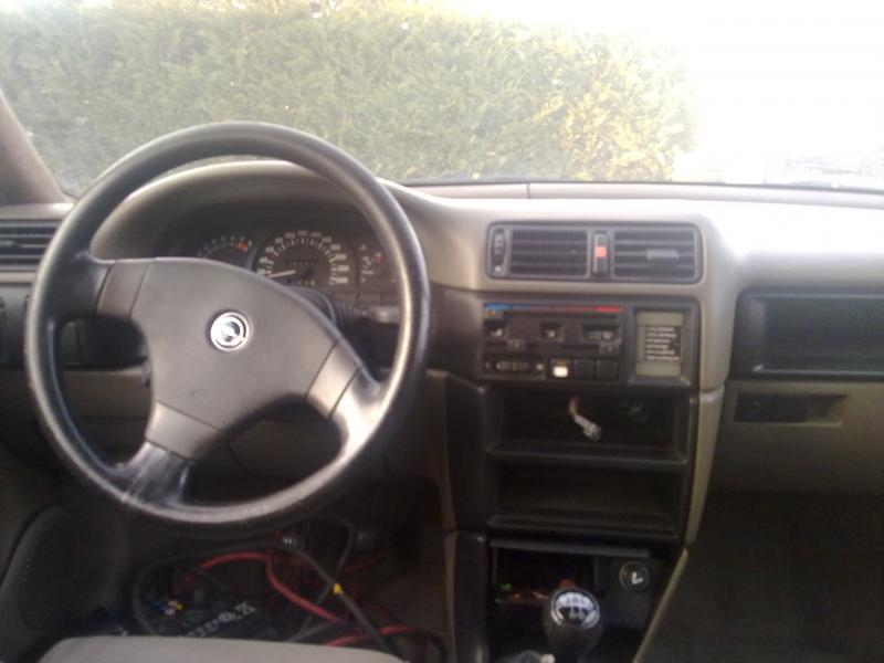

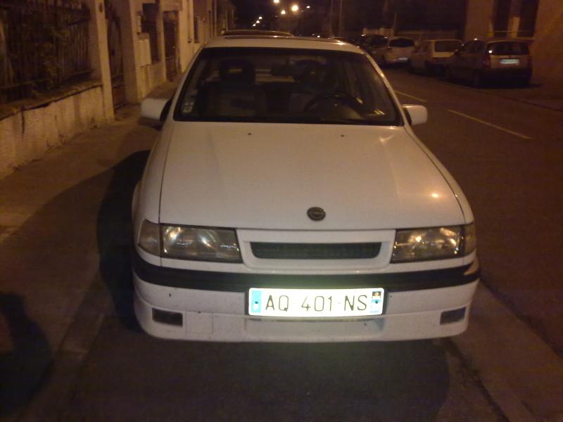

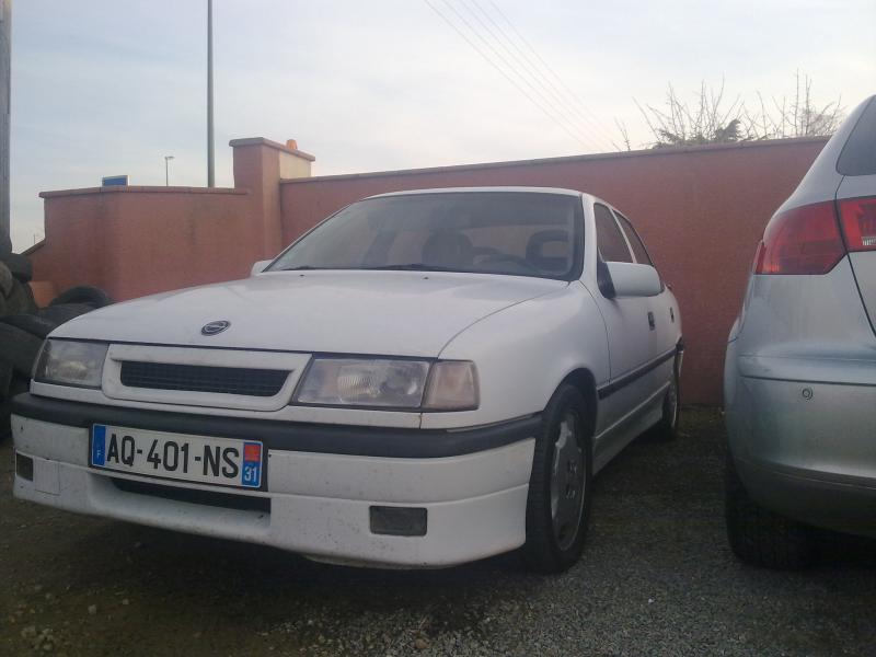

salut a tous je viens de rentrer une petite 2000 blanche du 10/1990 avec 94607kms au compteur Rolling Eyes
pas de rouille ni dans les joues d ailes ar derriere les garnitures malgres son toit ouvrant
desoler pour la qualité des photos mais elle sont faites de nuit Confused
mais je la presente quand meme
le soir ou je suis aller la voir

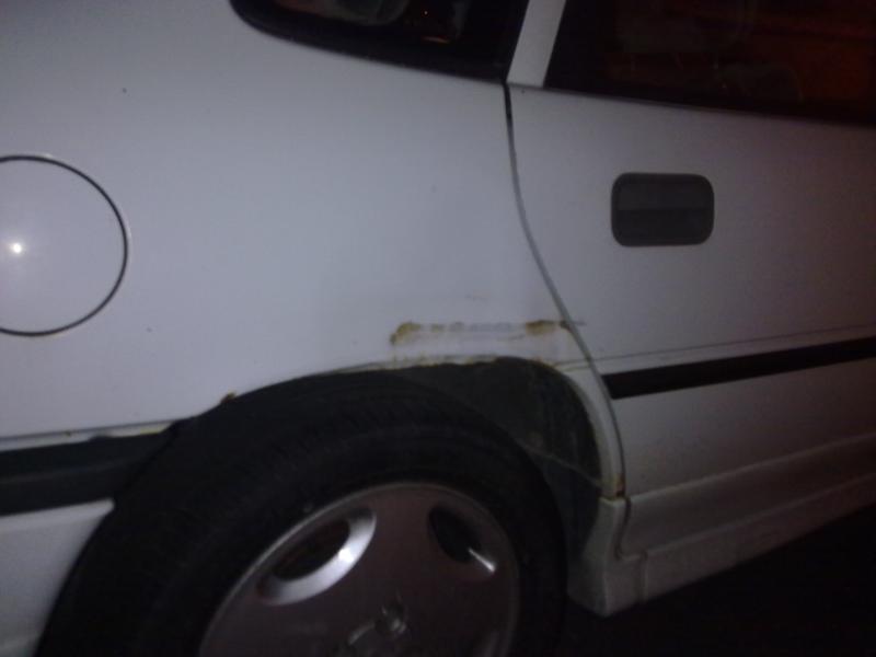

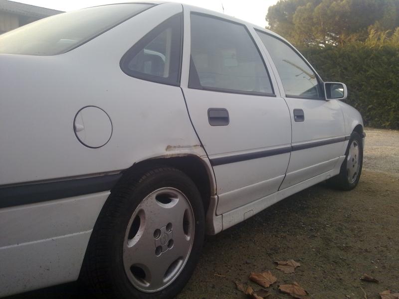

l aile ar droite a refaire pas a cause de la rouille mais elle est froissée
l aile ar droite a refaire pas…
et d autres ce soir et oui toujours le soir en la ramenant a la maison

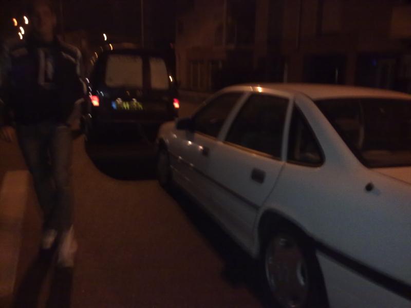

en train de me faire tracter sur le perif toulousain
en train de me faire tracter s…
maintenant elle et en securité chez moi Very Happy
donc suite du programme pour les jours a venir

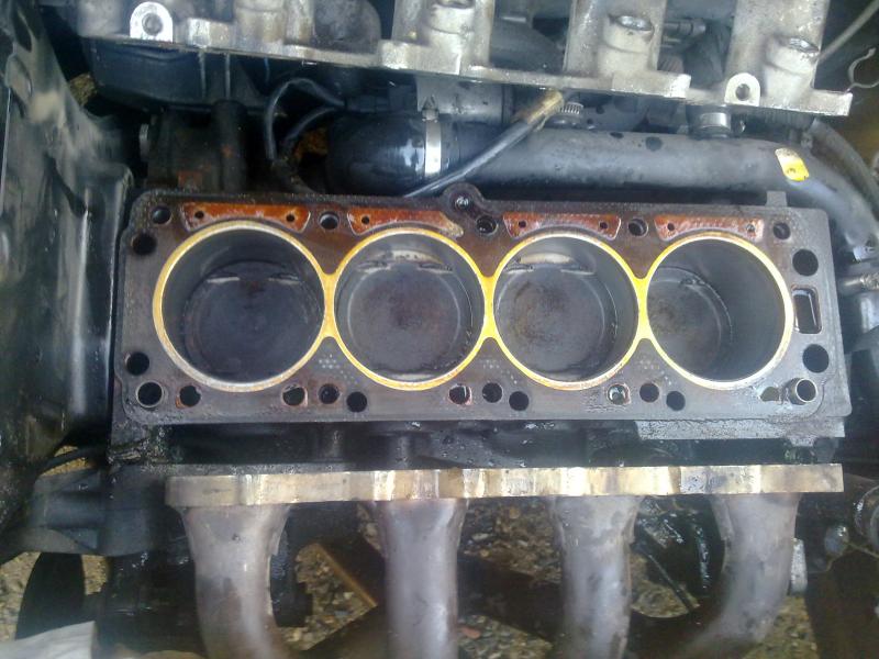

la deculassé pour recuperer la coscast Very Happy (la refaire car la distri c est decalé et donc les soupapes sont tordu Confused ) pour mettre sur l astra
et apres je verrai si je la garde ou si je la revend
si je la garde je mettrais le let Twisted Evil tout d origine de la cali t16 que j ai pour pieces et si je la revends je laisserai le 20XE qu il y a dedans

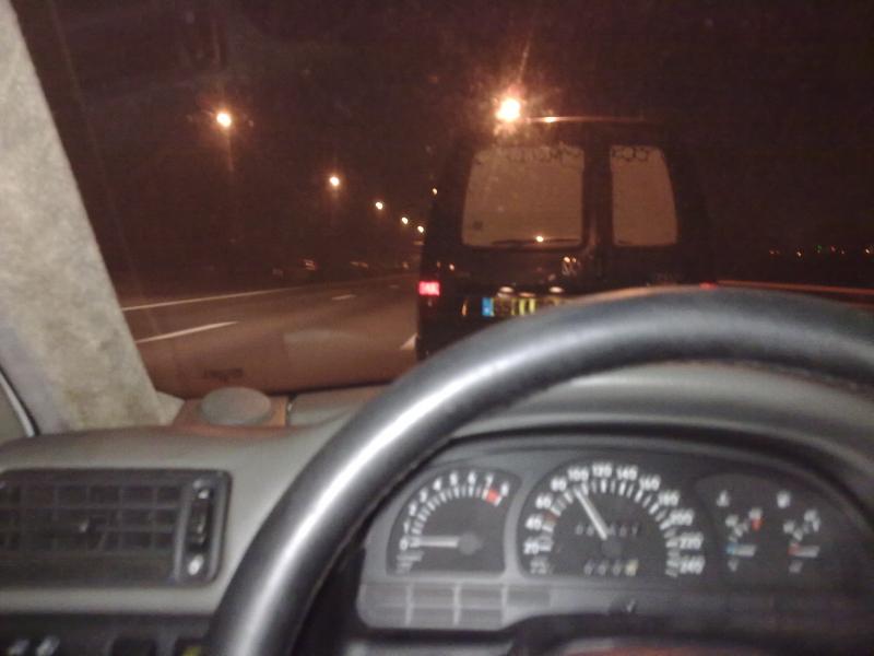

Nikel!!! T'es allé la cherché qd meme!! hate de voir d'autre foto de jour,
je me disait merde il a un pb compteur ... pas de compte tour et pb des jauges... Laughing
CaliLover62
Inscrit le: 19 Oct 2009
Messages: 25
MessagePosté le: Jeudi 10 Février 2011 00:06 Répondre en citantRevenir en haut de page
Belle acquisition Smile
yodadori
Inscrit le: 15 Juil 2006
Messages: 4472
Localisation: Tarn 81
MessagePosté le: Jeudi 10 Février 2011 00:17 Répondre en citantRevenir en haut de page
C'est quoi ce problème de compteur ?? Surprised
MessagePosté le: Jeudi 10 Février 2011 00:19 Répondre en citantRevenir en haut de page
rien c'esr just q'elle est tractée Wink Laughing Laughing Laughing
Frangin de Lio34
Inscrit le: 17 Jan 2011
Messages: 556
Véhicule en remorque apparemment !!! Wink
EDIT : grilled par Booster
MessagePosté le: Jeudi 10 Février 2011 00:38 Répondre en citantRevenir en haut de page
Bein ouep les gars!!! Laughing
MessagePosté le: Jeudi 10 Février 2011 07:56 Répondre en citantRevenir en haut de page
ben oui elle etait tracter vous ne regarder que les photos vous lisez rien Laughing Laughing Laughing
car distri decale un collant ou bas de femme(j espere au moins qu elle etait mignonne Laughing ) entouré completement le pignon du vilo je ne sais pas comment il est rentré dans la distri bizarre
et en plus il n y a plus le ressort au galet tendeur de la distri

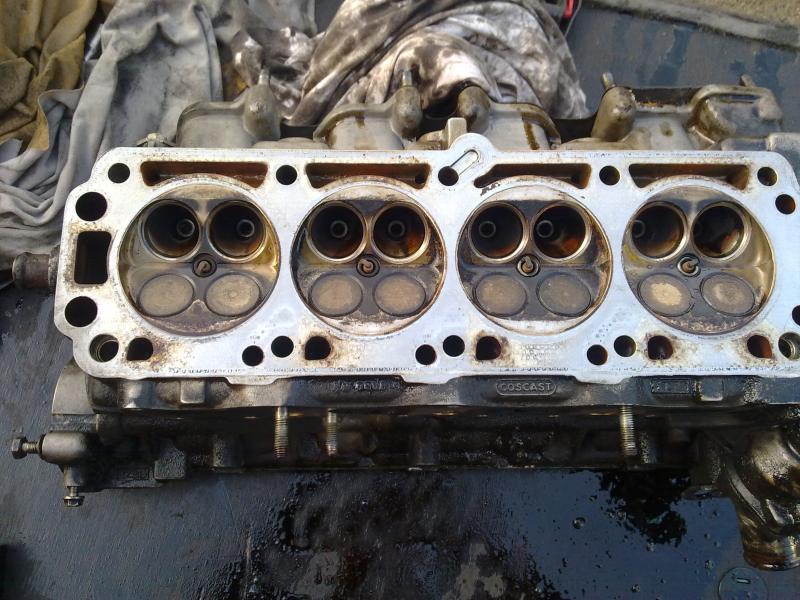

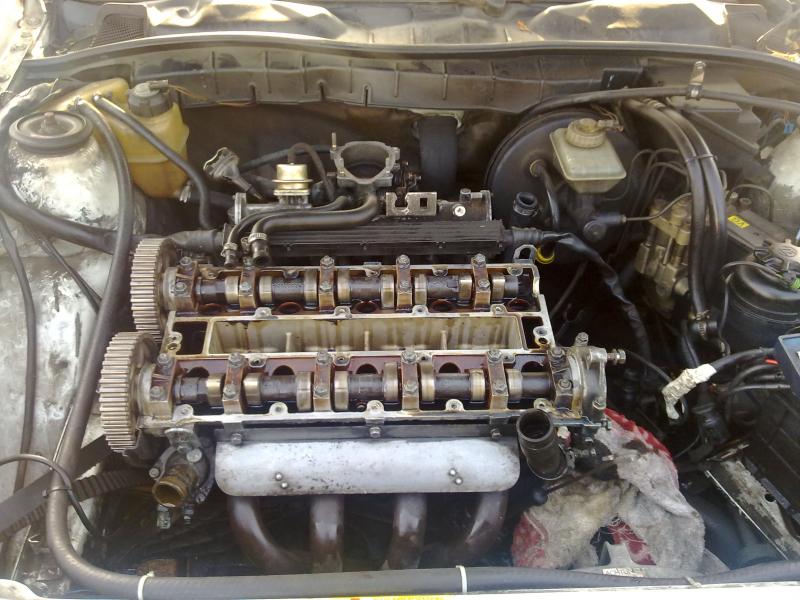

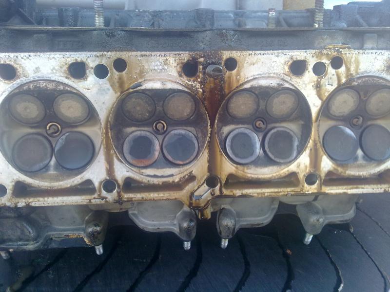

bon aller entre midi est deux j ai un peu bosser alors voila le resultat
en cours de demontage
et demonté
et demonté
de visu il n y aurait que les adm qui serait tordu

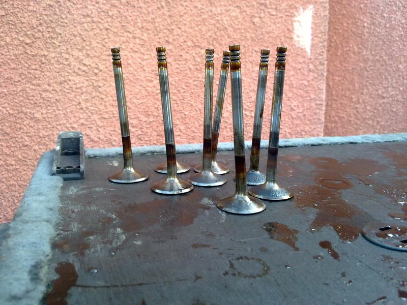

bon alors entre 2 client j ai eu une peu de temps pour enlever les 8 soupapes d admission
qui sont bien tordu
sinon heureusement il n y a aucun guide de cassé Super
donc cucu coscast nikel

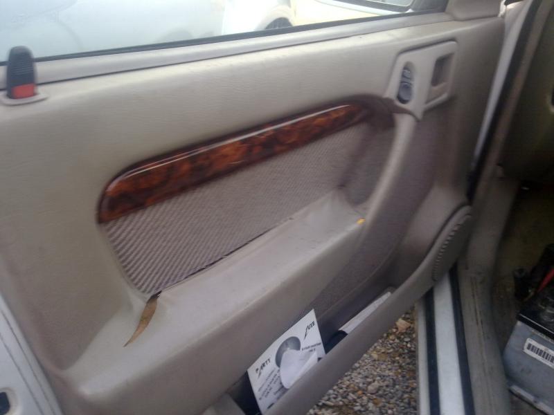

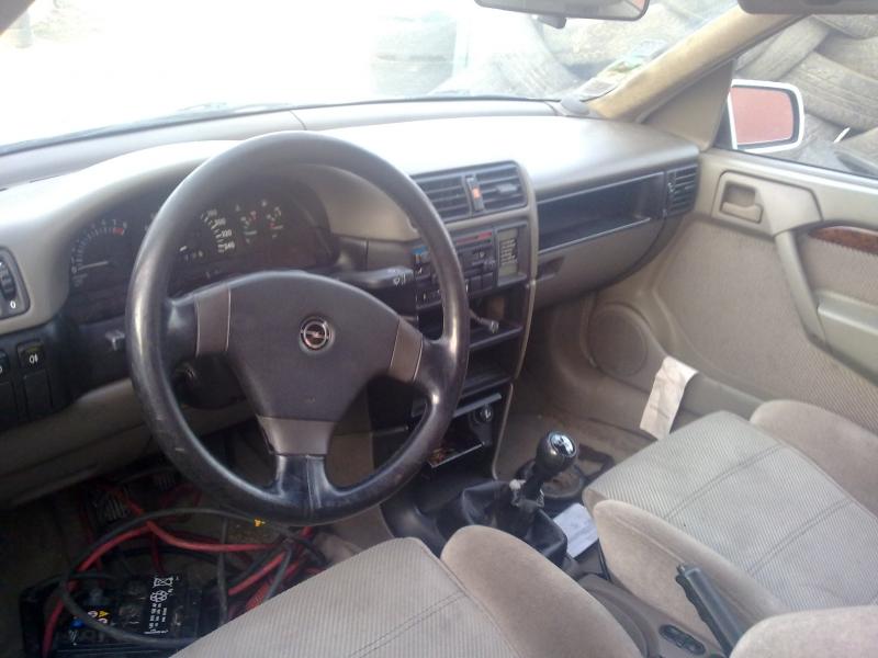

allé quelque tof prise ce soir avant qu il fasse noir mais la voiture n est pas laver depuis juillet 2010 donc elle est tres tres sale
et le panneau de porte avg malade
