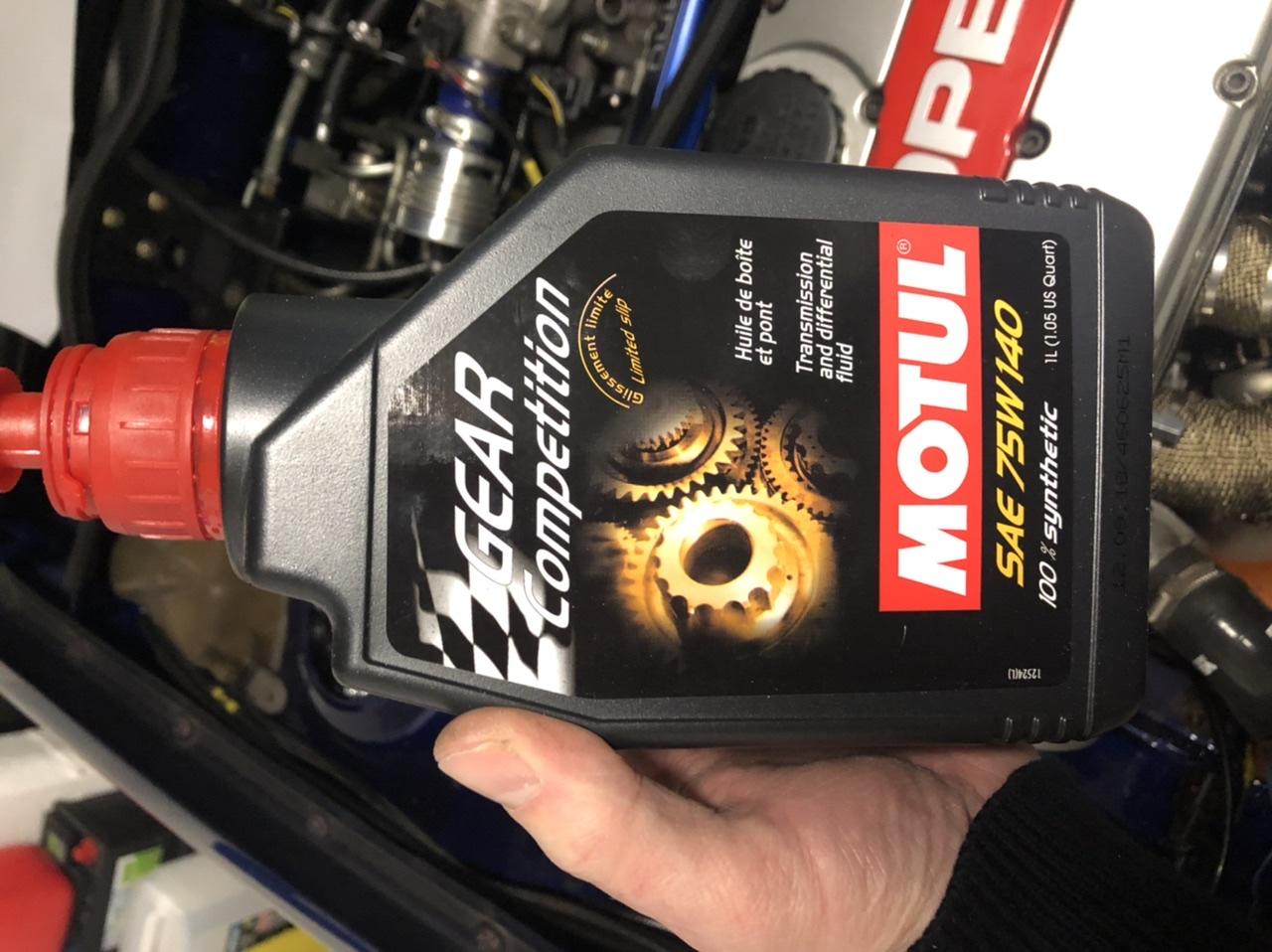

MessagePosté le: Jeudi 12 Mars 2020 14:47 Répondre en citantRevenir en haut de page
Salut a tous.
Je remonte ce topic car Opel ne fourni plus l'huile de bdt. Ma bdt n'a plus dembrayage (kit de lamelles de blocage). Quelle huile puis je mettre en remplacement de celle d'origine ?
Merci &#128521;
MessagePosté le: Dimanche 15 Mars 2020 12:24 Répondre en citantRevenir en haut de page
tout le monde a choppé le corona virus ou quoi? Laughing
plus personne ne va sur le fofo? Wink
MessagePosté le: Dimanche 15 Mars 2020 16:47 Répondre en citantRevenir en haut de page
Motul Gear Compétition
SAE 75w140
MessagePosté le: Dimanche 15 Mars 2020 20:03 Répondre en citantRevenir en haut de page
Je mes ça dans les bv moi Cool
MessagePosté le: Dimanche 15 Mars 2020 22:10 Répondre en citantRevenir en haut de page
cool! jen ai a la maison en plus!
merci Franck Wink
