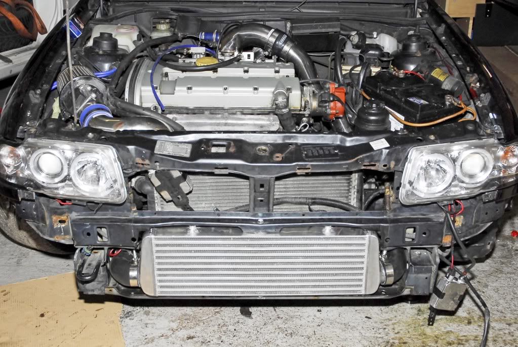

Bonjour a tous après une matiné complète sur la titine je suis dans l'impasse
j'ai tout essayer et rien a faire pour passer l intercooler ! donc je m'explique j'aurait voulu mettre mon inter origine et le raditeur d'un 1.7 td ou un radiateur de let ! sur mon astra F
Gros probleme j'essaye se matin sa passe avec le radiateur de TD le seul hic la durite pas assez longue mais pas grave le plus gros probleme c'est que le raditeur et plus cour de 10 cm et c'est le probleme donc le ventilo et reculer de 10 cm et la ça coince contre le turbo l'helice ne peut meme pu tourner donc je pense que je suis bon pour un frontal .
Donc je vous demande de l'aide d'urgence pour trouver un intercooler a prix correct avec le piping adequat ! j'en ai vu en angleterre des 5L a 80€ mais je veux absolument conserver mes antibrouillard donc je vous demande votre avis .
merci

Deja met un radiateur de LET il passe sans soucis sous la traverse avant.
Ensuite ton echangeur tu peu le mettre devant le radiateur avec le radiateur d'huile au dessus.
Avec ce montage tu peut garder tes Anti-B

MessagePosté le: Jeudi 16 Septembre 2010 14:37 Répondre en citantRevenir en haut de page
Montage txautosport ça !

Je confirme radia + ventilo metal + intercooler d origine sa passe sans aucun souci j ai ce montage

c'est pour sa que on met tous celui de Calibra qui est asser petit pour passer sur la traverse....

j'ai donc essayer avec un radiateur TD de la merde totale un gros montage a la mac gyver fin sa me plaiser pas de faire du sale travail alors je m'oriente vers un autre montage j'ai reussi a degoter un echangeur frontale de corsa opc pour une boucher de pain je deplace le radiateur d'huile et le tour et joué je vous fait des shoot demain si c'est fini Wink
Donc je remet mon radiateur origine ASTRA gsi j'ai qu'a choper le piping Wink
MessagePosté le: Lundi 18 Octobre 2010 23:04 Répondre en citantRevenir en haut de page
Prends les mesures du faisceau de l'intercooler mais j'ai peur que le volume soit tres (trop) faible pour etre éfficaces.

+10 avec Isma,
quand le radiateur est trop petit, la voiture monte très vite en température.
