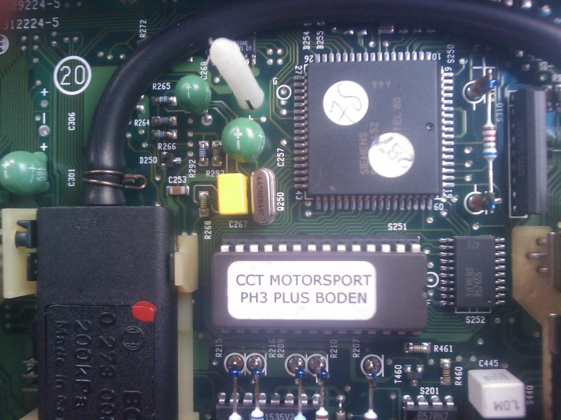

les puce dans ton boitier es tu sur que se sont pas des d'origines ??

Même en puce d'origine 400Gr c'est pas normal.
T'as un mano de pression pour être sur de tes pressions?

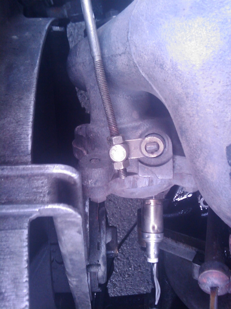

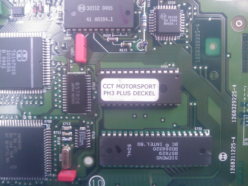

Oui j ai un mano et les puce j ai ouvert le boitier pour verifier
Et voila a combien je suis obliger de regler la gate pour pa que sa coupe
