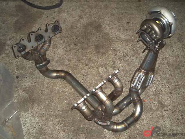

Ars3nik
Inscrit le: 08 Mai 2007
Messages: 904
Localisation: Angers (49)
Voiture: Calibra V6, Omega V6
MessagePosté le: Jeudi 03 Septembre 2009 11:41 Répondre en citantRevenir en haut de page
Enfin posé des AAC se n' est pas le bout du monde, soit mettre ceux de X30 soit ceux de Lexmaul, sinon pas de collecteur d' admission pour les V6. Pour se qui est du collecteur d' echapement il est sur qu 'il y a des chose a optimisé.
Perso j' aimerais bien et j' y réfléchi si possiblité de fait deux ligne separé pour l' échapement et essayé de gardé les même longeur.
S' est simple quand tu démonte ton collecteur d' admission tu vois un coté plus encrassé il y a une raison a cela.
