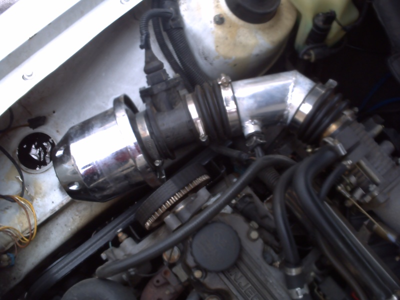

Voici la foto de mon admi dites moi d ou sa pourez provenir si vous voyez quelque chose.

MessagePosté le: Lundi 12 Mai 2008 19:42 Répondre en citantRevenir en haut de page
Essaye avec une boite à air d'origine et tu nous diras!
Ces filtres ne sont pas fait pour avoir un gros débit d'air. Ou alors trouve toi un filtre plus gros à mettre à la place (pour essayer aussi) Wink
PS: j'ai essayé ce filtre une fois sur mon Astra, certes plus puissante, et du coup elle n'avançait plus trop et elle avait un trou énorme au démarrage!

par contre en voyant ta photo du moteur je me demande si tu as pas ta courroie d alternateur qui frotte quelque part car il me semble voir une marque sur le dessus non? Wink

Lol il n y a pas que sa la couroie oui ellle es bien fatiqué mais elle frotte pas et y a aussi la poulie d arbras a came qui n est pas celle d origine et de plus elle es voilé mais j ai tous de rechange , faut juste le temps de le faire .

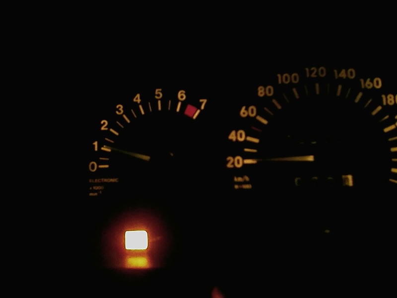

Et la je constate que les petite lanquette qu il y a l interieur la moitié son cassées , et en remontant le tous au premier demarage la voiture repond tres bien. Mais le voyant orange du moteur reste allumé alor qu avant c etait pas le cas. Rolling Eyes

Voyant moteur allumé = problème détecté
Donc relève le code panne avec la procédure décrite sur le forum.
Ainsi tu auras la cause de la panne Wink

Ok je vais essayé de fair cela je vous ajoute quelque fotos pour que ce soit plus clair
Voyant allumé moteur en marche

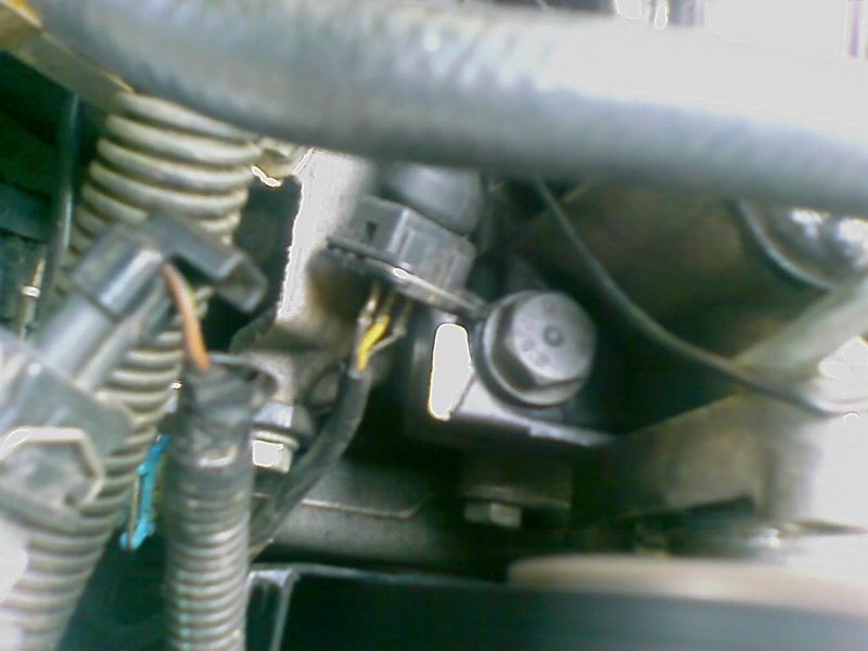

Le debimetre de droite es celui qui es installé sur la voiture et celui de gauche celui que l ancien proprio ma fournie en plus , si vous arrivé a distinqué sur celui de droite a l interieur il y a une patte fine celle ci es cassé il manque une partie
Et toute autre chose j ai constaté aussi cette fiche avec ces trois fils elle me parait suspect dite mois si c est normal ce branchement
