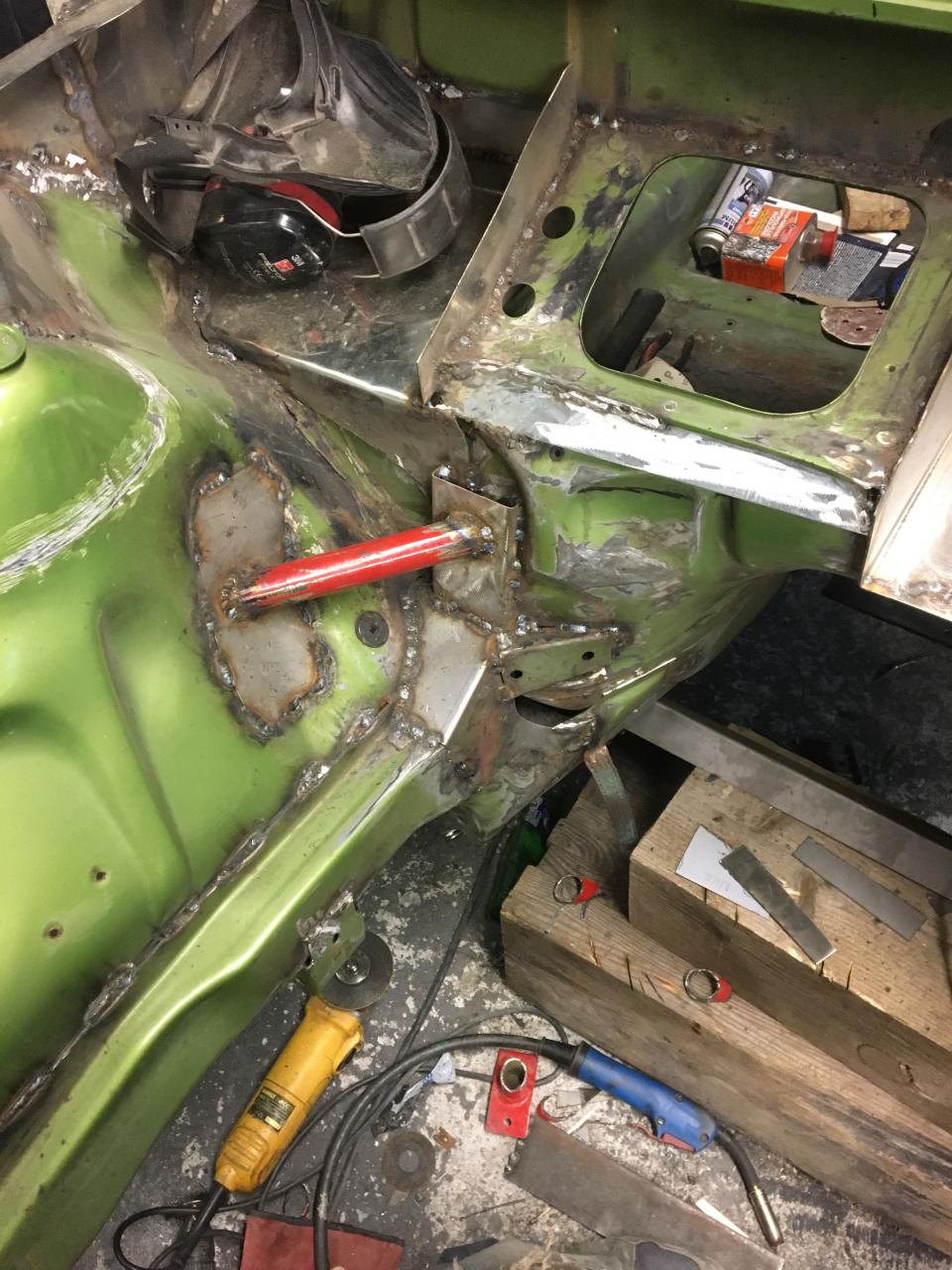

Pense à renforcer tes "coupelles" d'amortisseurs dans le compartiment moteur en faisant tout autour un cordon. Quand ça casse c'est ici que ça se passe

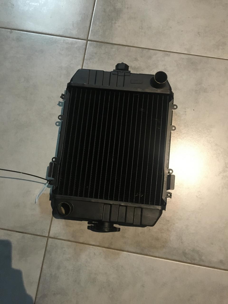

Radiateur reçu il manquait à l’appel celui-là
Je pense le couple a un bocal pour plus de contenance du circuit
Sa reste stock comme sa
J’ai présenté plein de radiateur
Cali turbo,astra gsi ,un de cali 8s rien n’allait
Le mieux qui allait était un dé clio 16s mais trop mort à mon goût Laughing
On verra quand il fera chaud
Si sa ne va pas je prendrai un full Alu de clito..
Messages: 3135
MessagePosté le: Lundi 14 Décembre 2020 11:08 Répondre en citantRevenir en haut de page
Perso,je ne n aurais pas monté le petit radiateur de 1000/1200/1300 mais plutôt le grand modèle de 1600/2000. .. Confused
T as pris du neuf ?
MessagePosté le: Lundi 14 Décembre 2020 12:43 Répondre en citantRevenir en haut de page
Oui j’ai présenté sa fait petit,faut je calcule la contenance Confused
C’est une occasion oui
Les grands sont introuvables à prix correct
Messages: 3135
MessagePosté le: Mardi 15 Décembre 2020 07:32 Répondre en citantRevenir en haut de page
Quand j ai eu ma Manta CC 1300s elle avait ce petit radiateur d origine et des problèmes de chauffe. ..je l ai remplacé par le grand modèle et plus de soucis ! Wink
MessagePosté le: Mardi 15 Décembre 2020 09:13 Répondre en citantRevenir en haut de page
Tu m’inquiètes la Sad

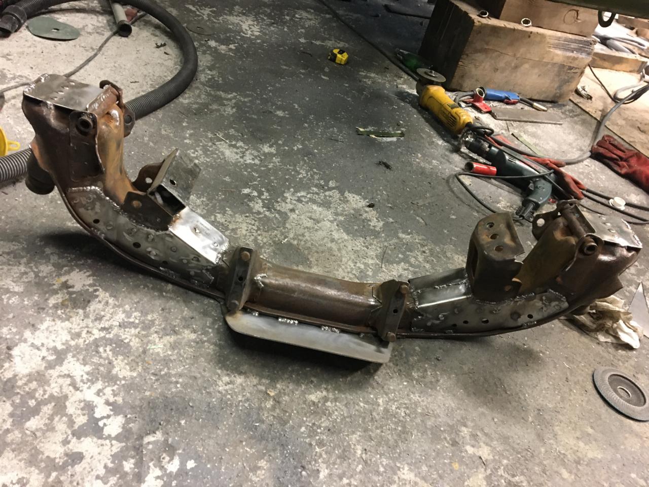

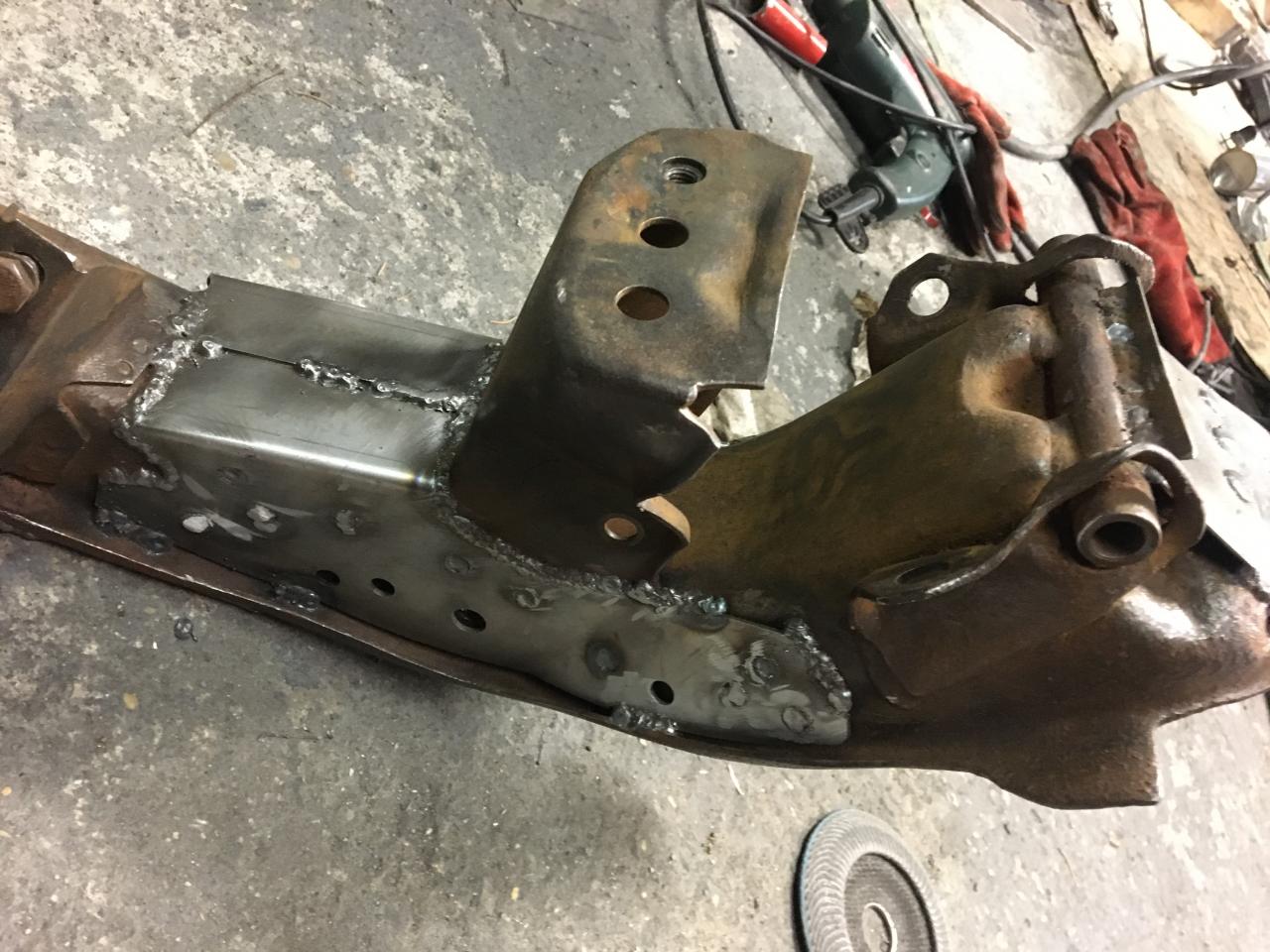

Renforts essieux avant
Messages: 3135
MessagePosté le: Vendredi 18 Décembre 2020 06:58 Répondre en citantRevenir en haut de page
Voilà un train avant blindé ! Wink
Tu penseras aussi a installer une barre stab plus rigide. ..
MessagePosté le: Vendredi 18 Décembre 2020 07:06 Répondre en citantRevenir en haut de page
Oui faut je regarde si je trouve une barre stab avant majorée

En tout cas sacré taff. Il est clair que ton radiateur est trop petit. Mais tu parle de prendre un alu si ça va pas. L’alu est bien loin effaçasses que le cuivre comme échangeur thermique. C’est juste pour des raisons de coup que tout le monde est passé à l’alu. Ce que tu doit faire c’est trouver un radiateur type Manta 2000 qui se trouve bien et plié un peu tes pâtes ou vient se fixer le radiateur Wink

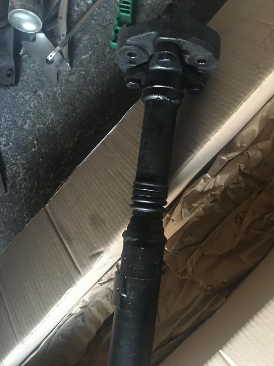

Ah oui j’ai oublié aussi un point qui « me dérange ». Ton arbre sur mesure pour moi ça ne va pas car pas de partie « mobile » du fait du mouvement du pont ton arbre est sensé être « mobile »
OLD OPEL POWAAAA !!!!
Manta B Rat's 20SEH pour piste
MessagePosté le: Dimanche 20 Décembre 2020 21:12 Répondre en citantRevenir en haut de page
Tu as tout à fait raison pour l’arbre de transmission
Je l’ai reçu Vendredi
Recoupe hybride Omega /kadett,équilibre
Et il i as bien une partie coulissante cannelée avec un soufflet
Pour compensé les variations de hauteur du pont Wink
Je prendrai d’autres photos
J’ai fais fr chez avignon transmission comme l’on m’avait conseillé

Ok alors c’est top. La G240 est bien plus pratique pour ça. En tout cas adresse à retenir je vais devoir y passer aussi pour plusieurs voiture.

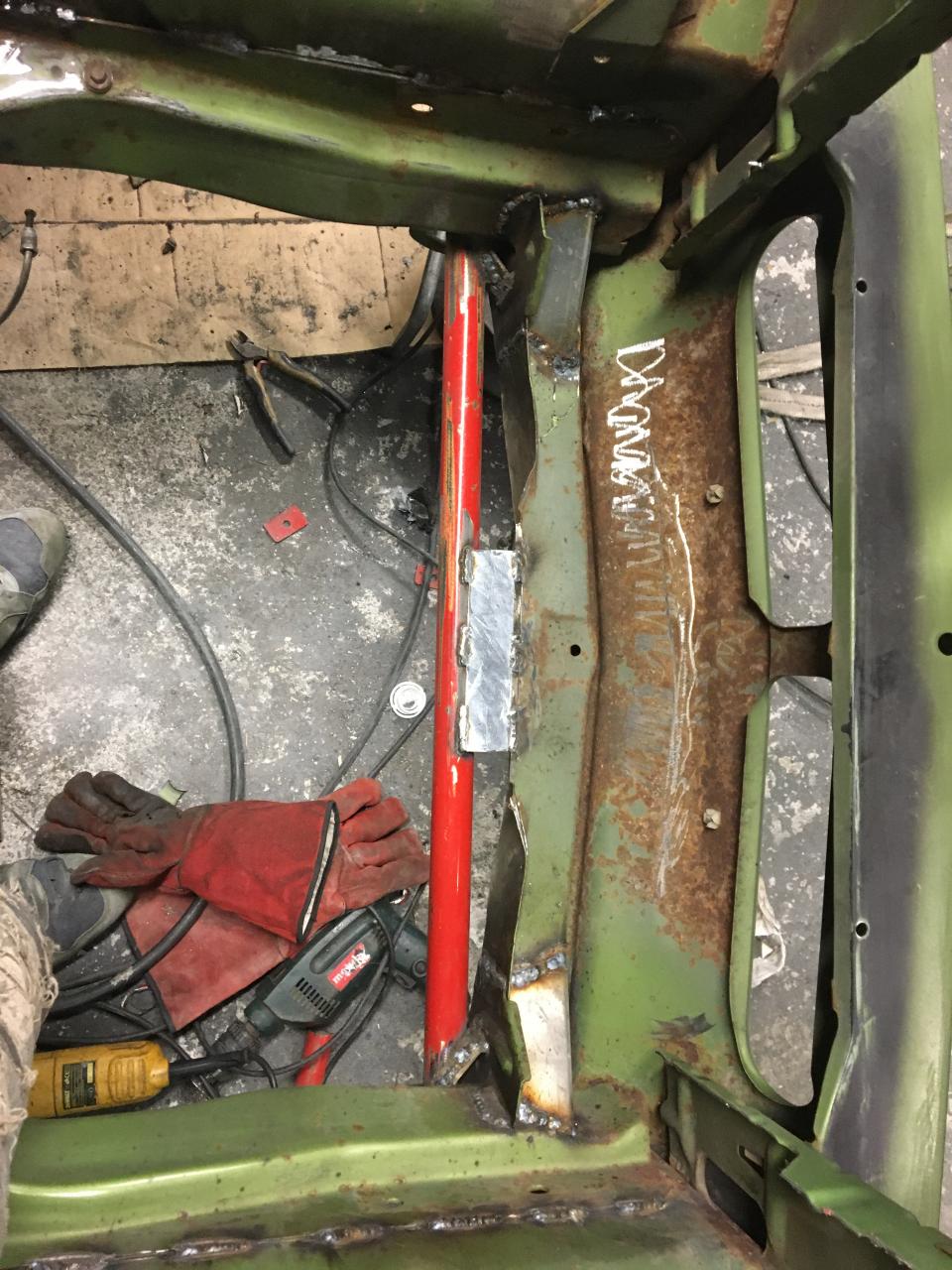

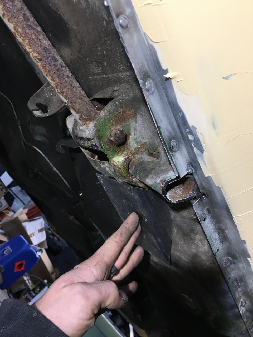

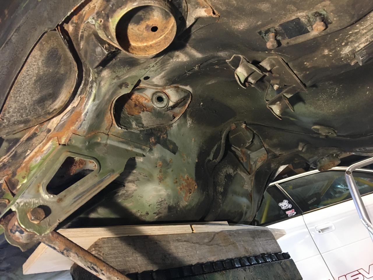

Début du décapage des dessous arrière de la vieille Laughing
Je vais fr un renfort sur l’appui de ressort haut
Pas spécialement corrodé mais juste pointe au longeront par 3gros points Shocked
Deux trois coupe a réajuster sur les renforts de tirant arrière 9eme pièces du kit renfort epytec
Et barre arrière maison

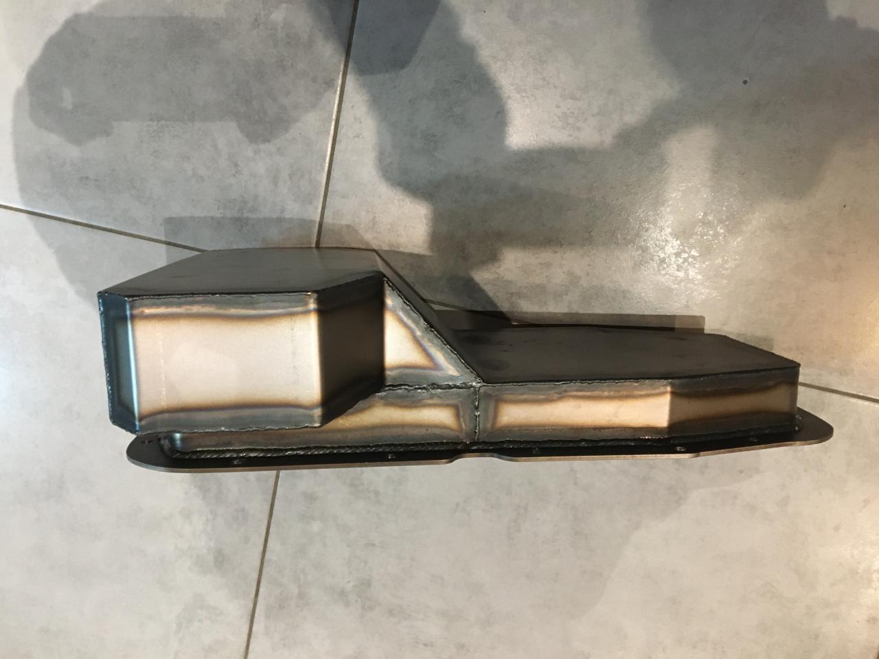

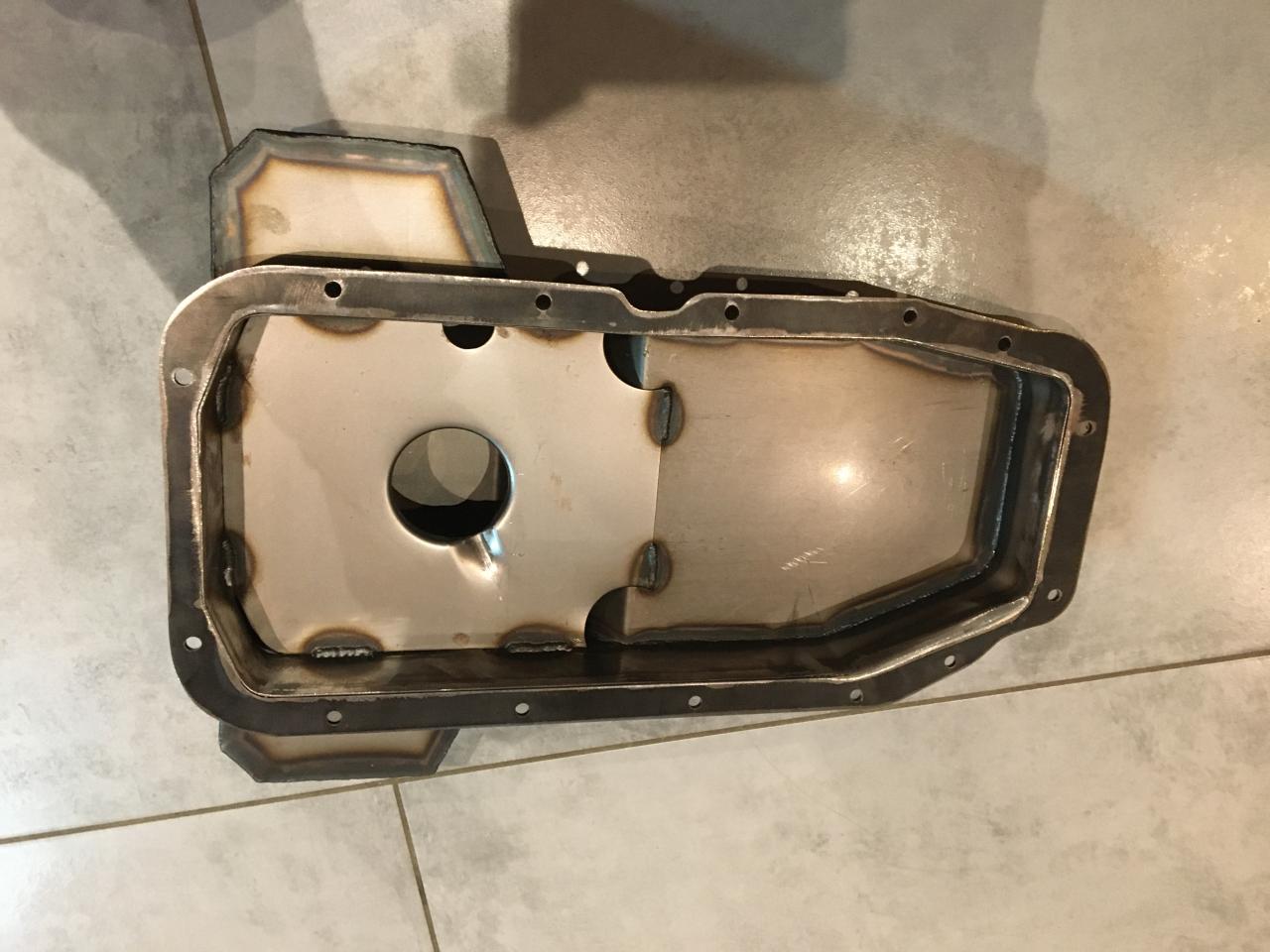

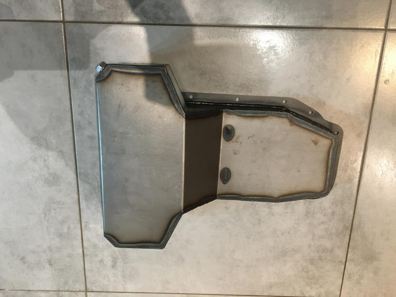

MessagePosté le: Jeudi 14 Janvier 2021 20:36 Répondre en citantRevenir en haut de page
J’ai tenté de modifier un carter de c20ne
En tole n’ayant pas le niveau pour une tel piece
Je l’ai commandé chez les anglais
Merci à Mantao au passage Wink
Le carter de manta étant rare
Il en fabrique des suivant
Il s’en serve également pour monté les c20xe dans les escort mk1
Restera la crépine à modifier,peindre le carter , et mettre un joint
Caoutchouc avec pâte a joint
Car j’ai remarqué que la planéité n’ai pas parfaite

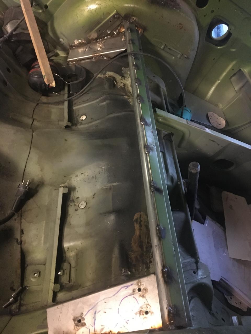

MessagePosté le: Samedi 16 Janvier 2021 13:15 Répondre en citantRevenir en haut de page
Partie arg coffre derrière passage de roue
