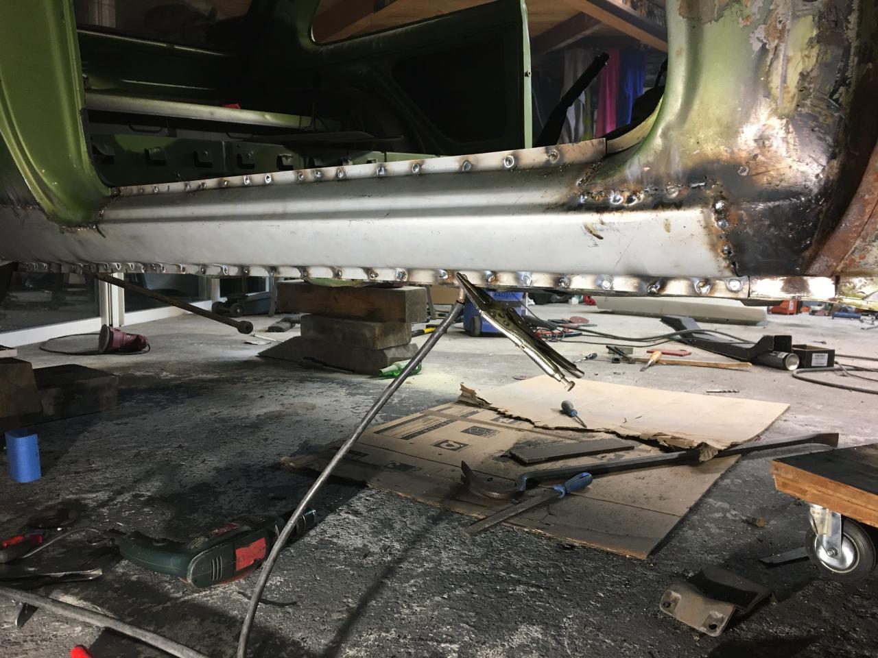

Le bas de caisse droit à sa place ...

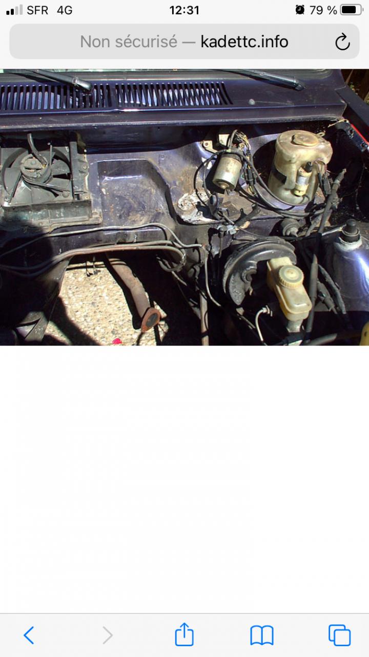

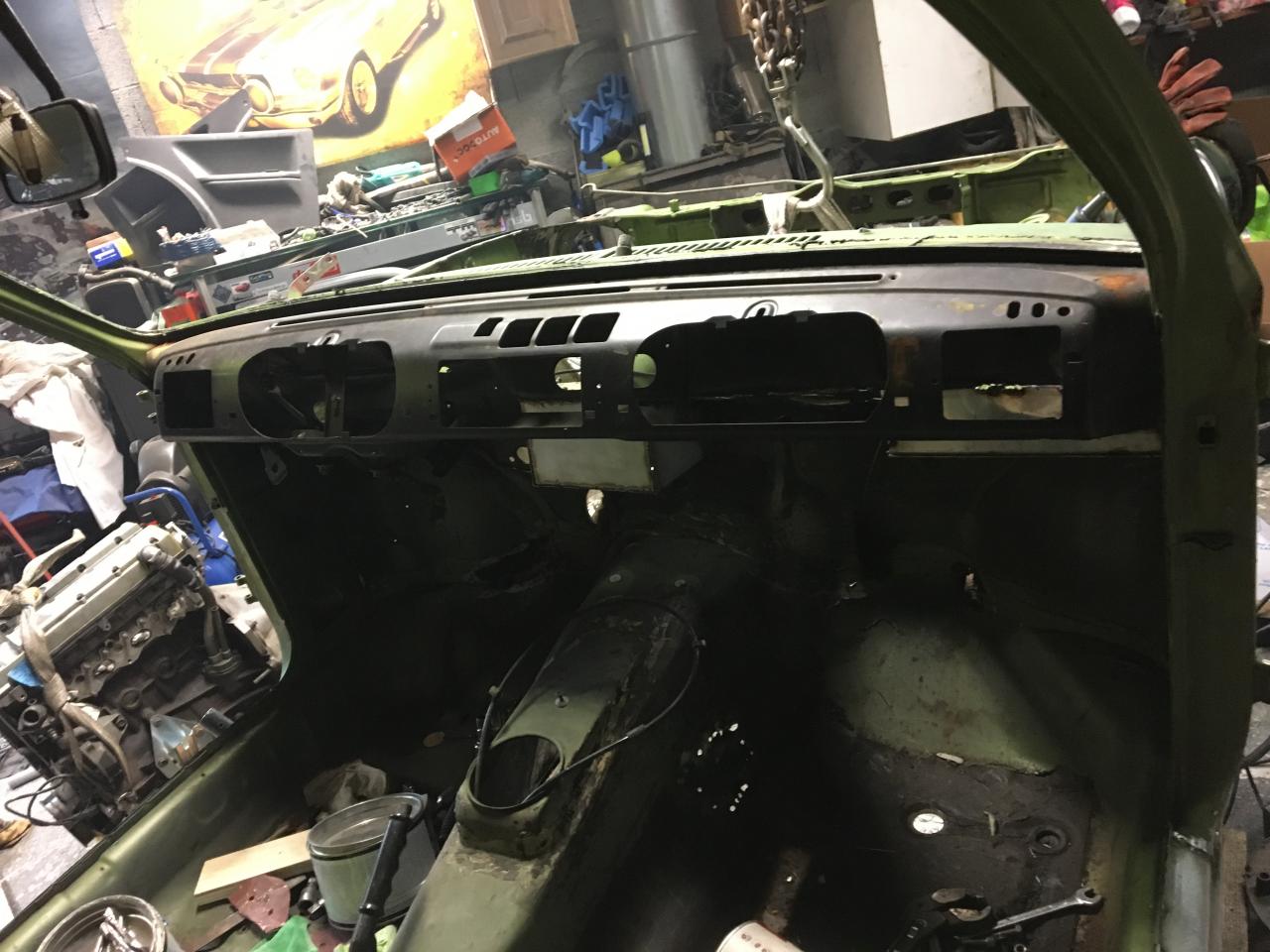

Sinon j’ai viré le pare brise ,tableau de bord,master vac ,colonne ,faisceau complet
Sa fait du vide

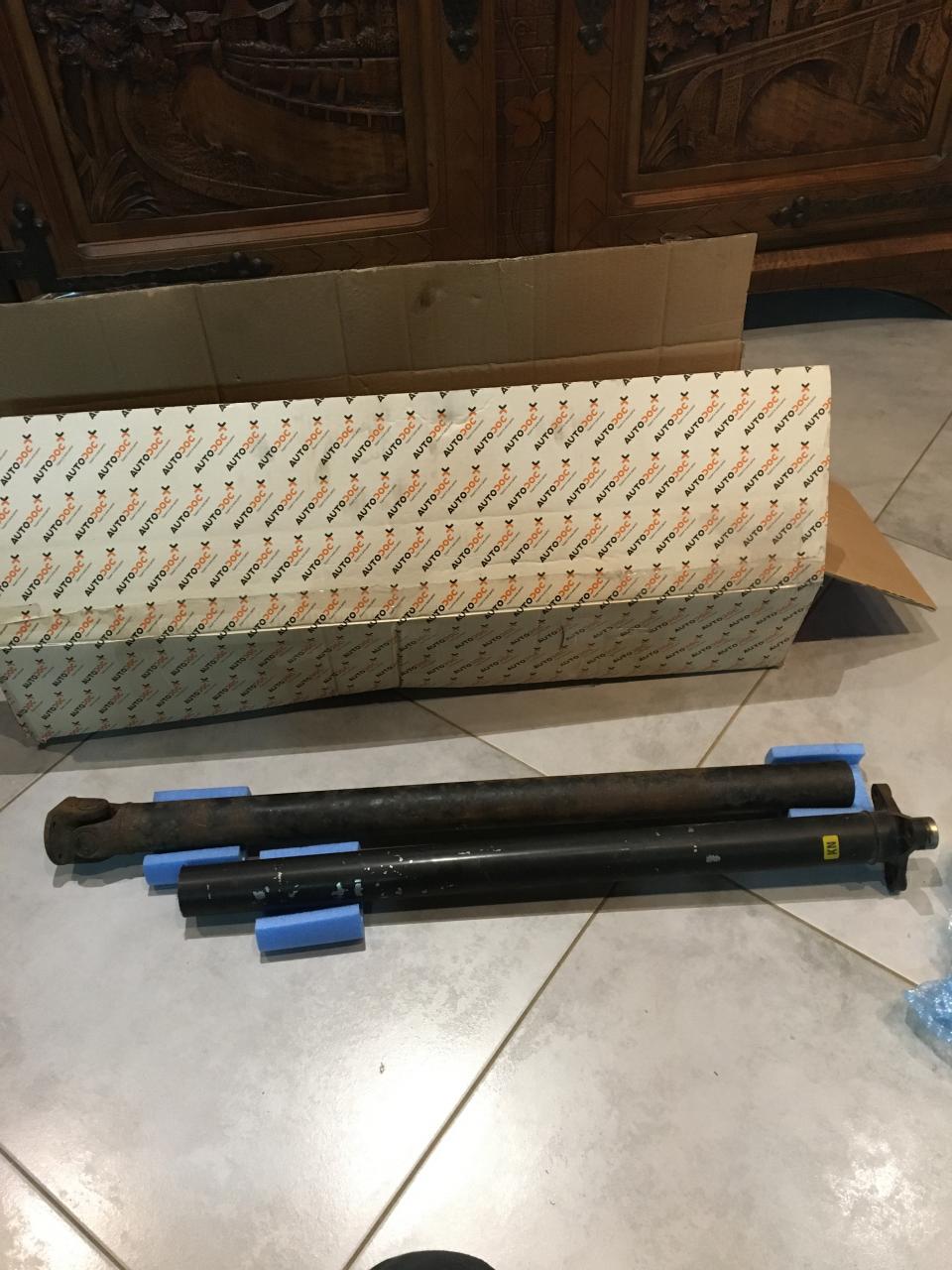

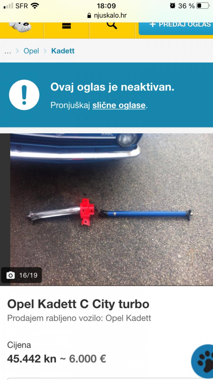

Sinon l’arbre de transmission et parti pour se faire soudé à la bonne longueur et équilibre
Bonne journée

L’arbre de transmission devrait arriver comme sa
La suite bientôt

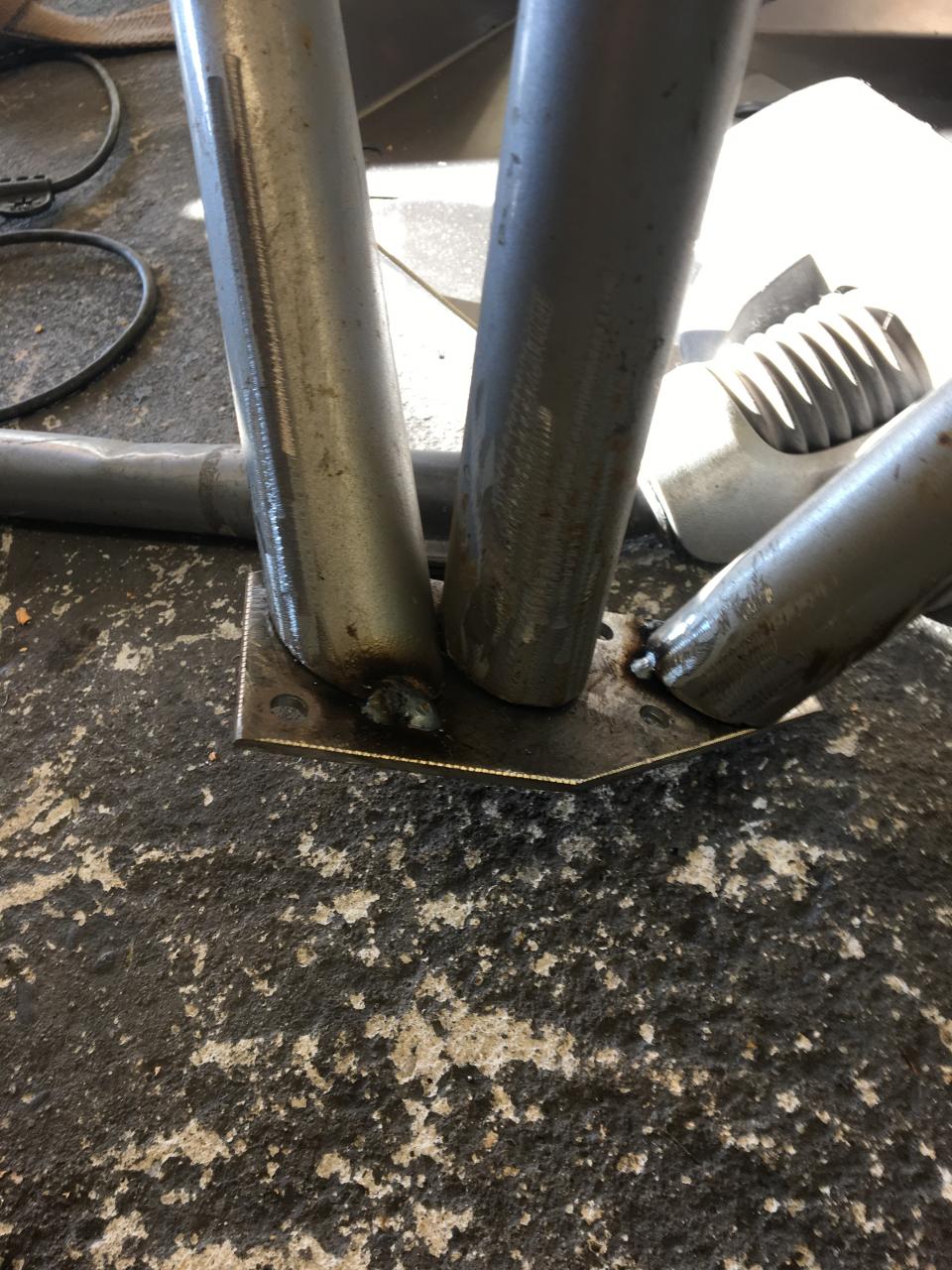

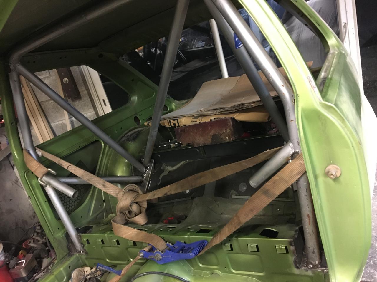

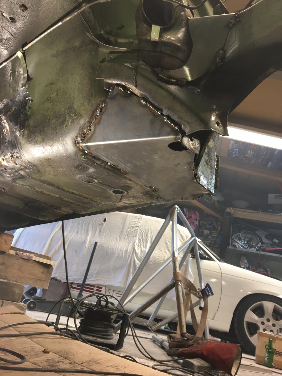

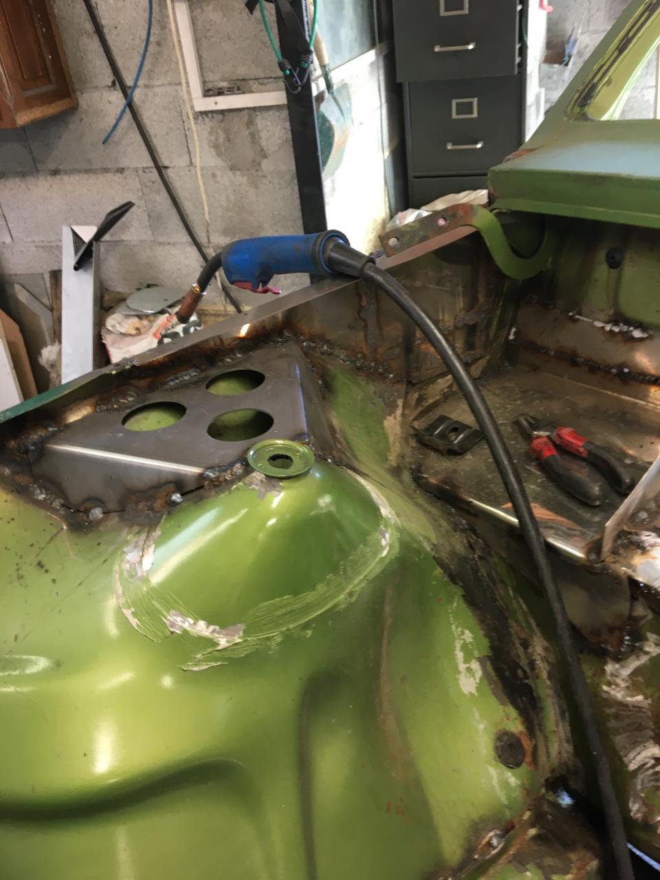

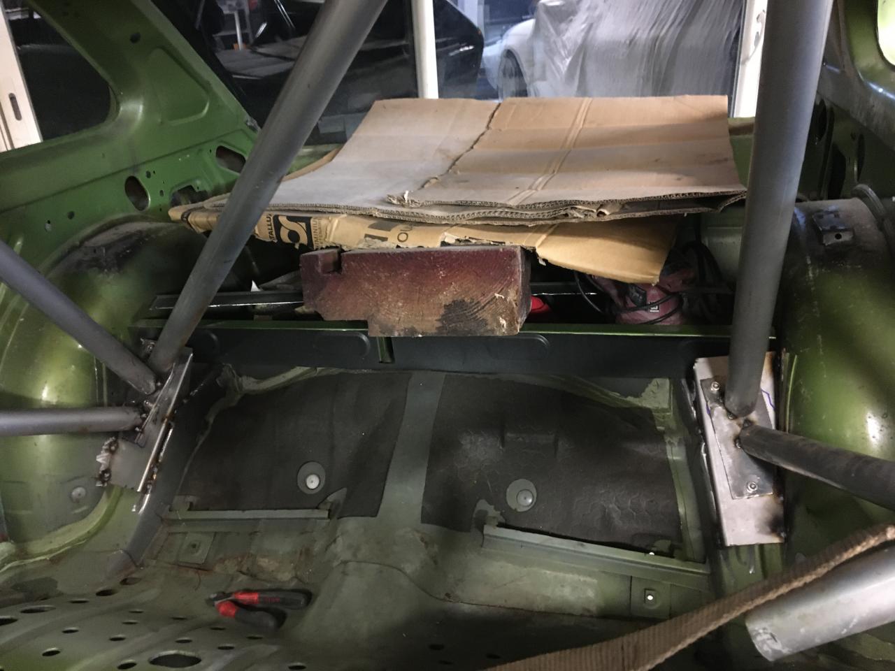

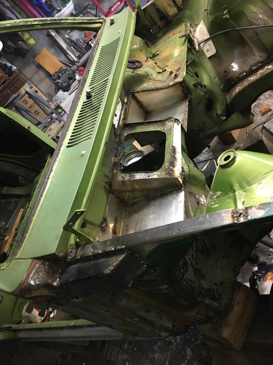

Pose d’un demi arceau,création des 4 platines de réception
Pointée sur les longerons avec écrous prisonniers
Pour recevoir les platines de tube

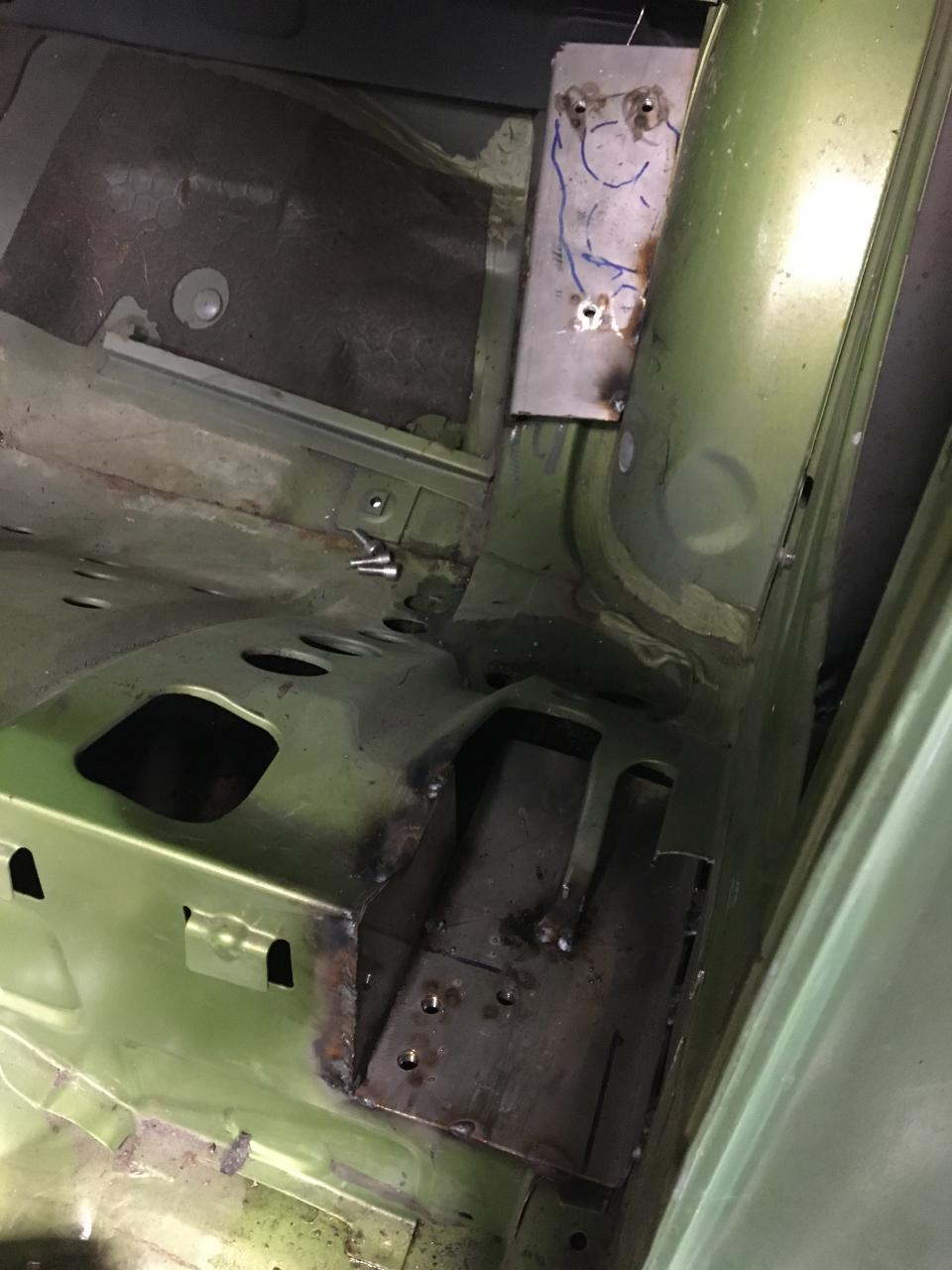

Et pose de 2 premier renfort de caisse
Renfort haut AVD
Renfort AVG

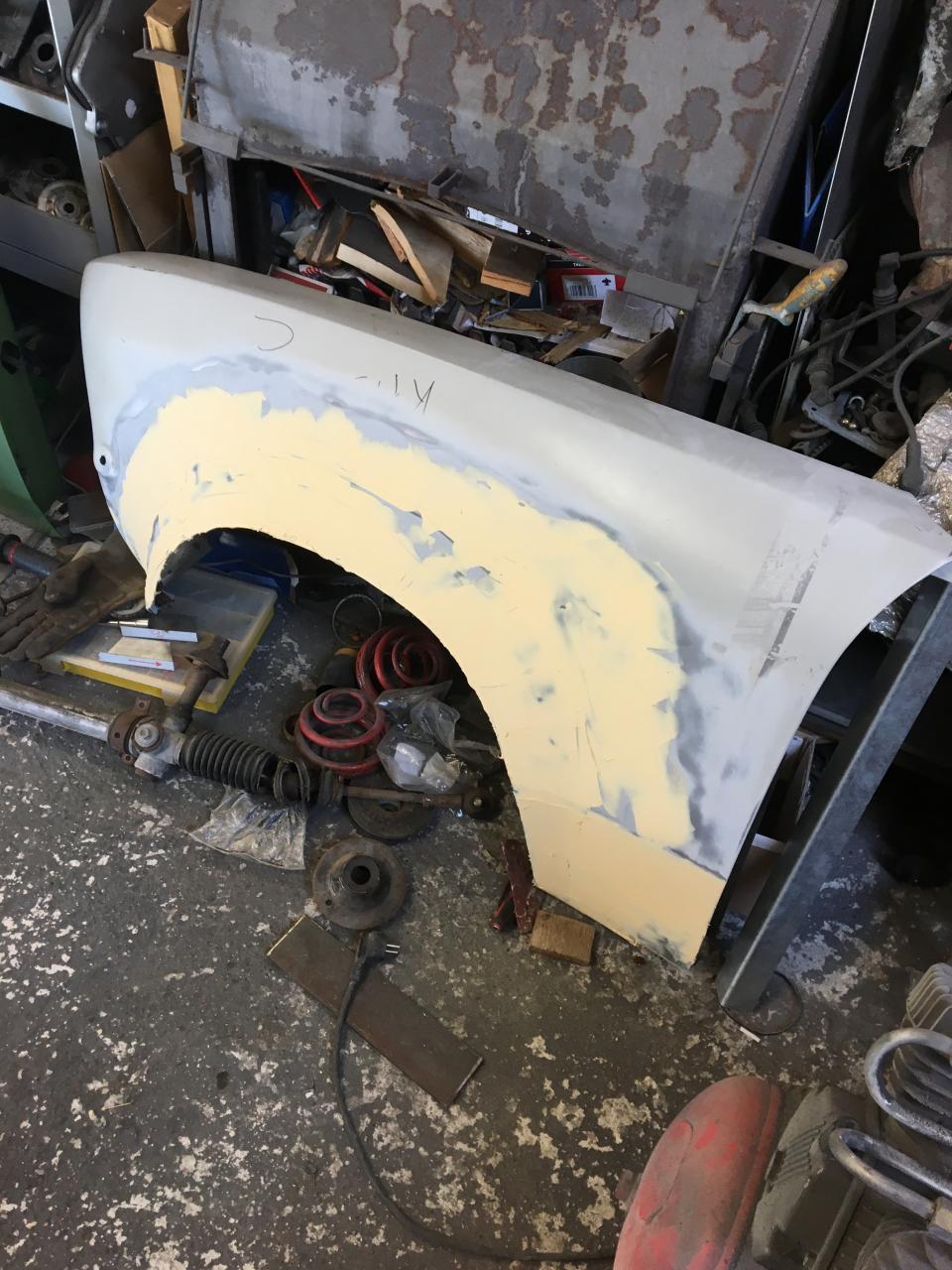

En parallèle les ailes avancent ...

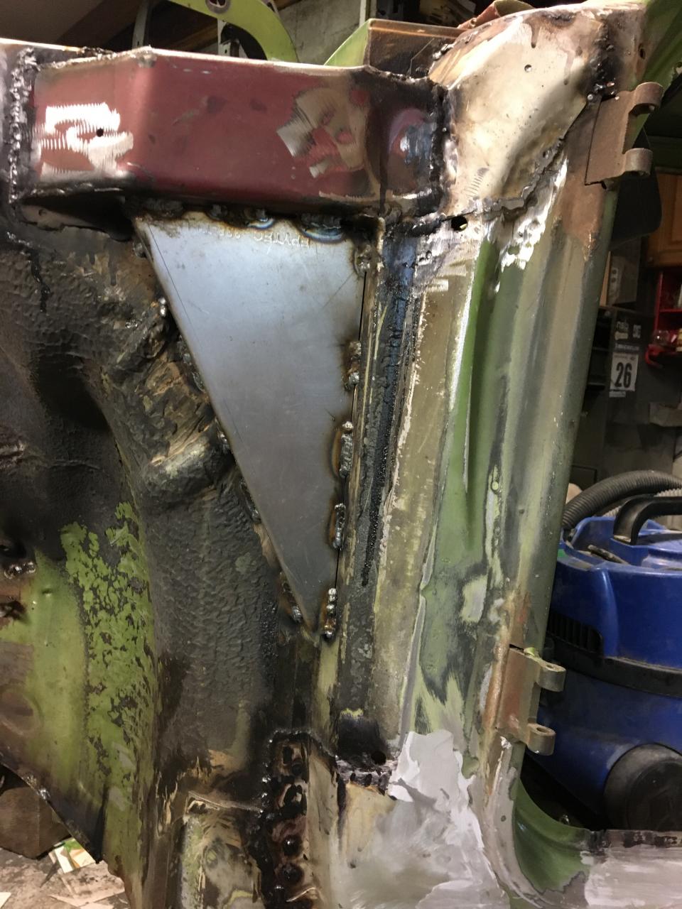

Renfort 3 et 4
Il a fallu les travailler ceux là

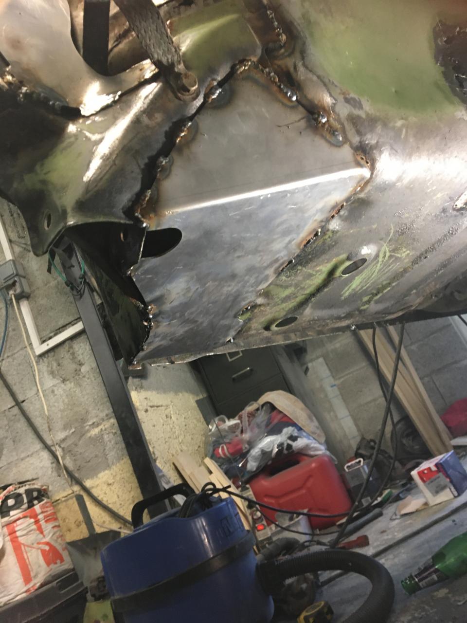

5 et 6
Rien à signaler
6 j’ai pas fait de photos

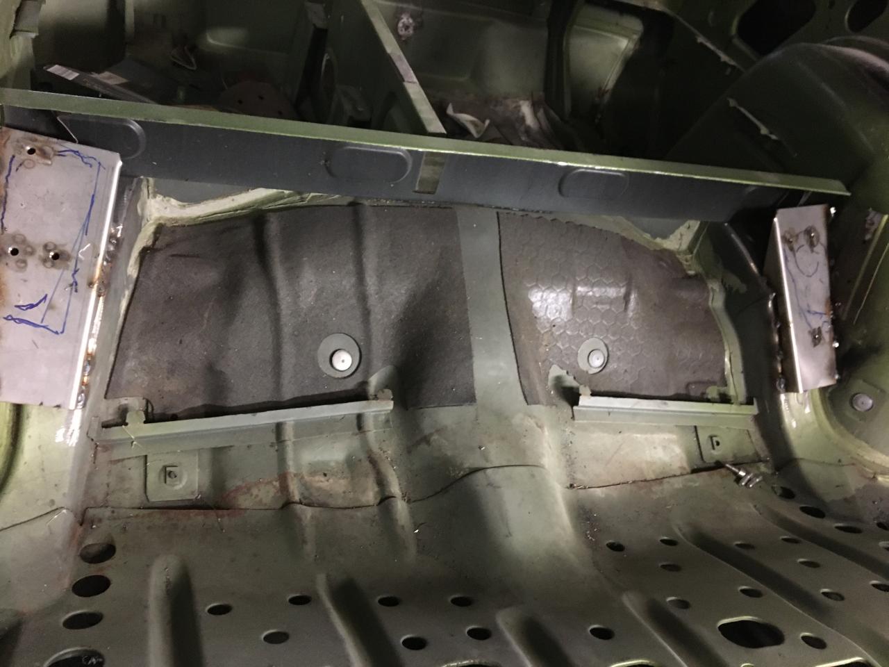

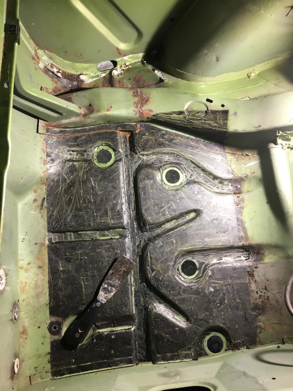

Plus de gaz pour le smi
Alors de goudronnage à l’arrière

Coffre de goudronner pas de réel grosse surprise
Tant mieux

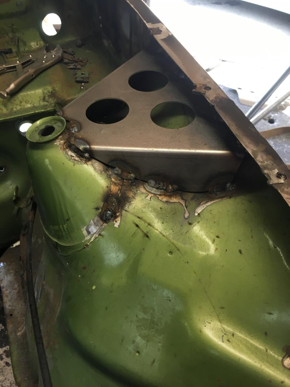

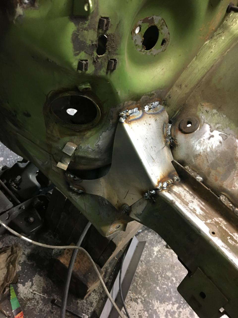

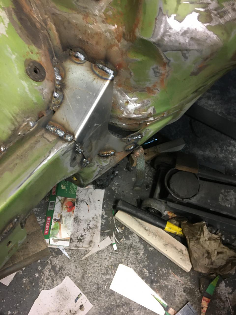

Soudure des renforts7et 8
Des pieds de crique en quelques sorte
AVD
AVG
Dimanche 29 Novembre 2020 21:23 |
Ca en fais des renfort
Le petit trou pour l'ecrou du tirant, ca bosse dur
Lundi 30 Novembre 2020 20:35 |
Oui pour passer la clef et serré l’écrou
Il me reste les 2 arrière renfort encrage tirant de pont arrière
Pas mal mais pas exceptionnel pour un kit 10 pièces vendu plus de 125 euros
Faut réajuster quasi toutes les pièces
J’ai pris le kit renfort essieux avant celui la et top
Photos à venir
Et puis j’ai prévu des renforts home made
Traverse avant /tunnel de boîte etc
Je veux une caisse rigide au possible
Sa fait partie du cahier des charges de la vision que j’en ais eu

Pense à renforcer tes "coupelles" d'amortisseurs dans le compartiment moteur en faisant tout autour un cordon. Quand ça casse c'est ici que ça se passe
